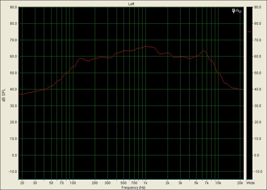

diametro del cono sono 138mm..compreso cestello.

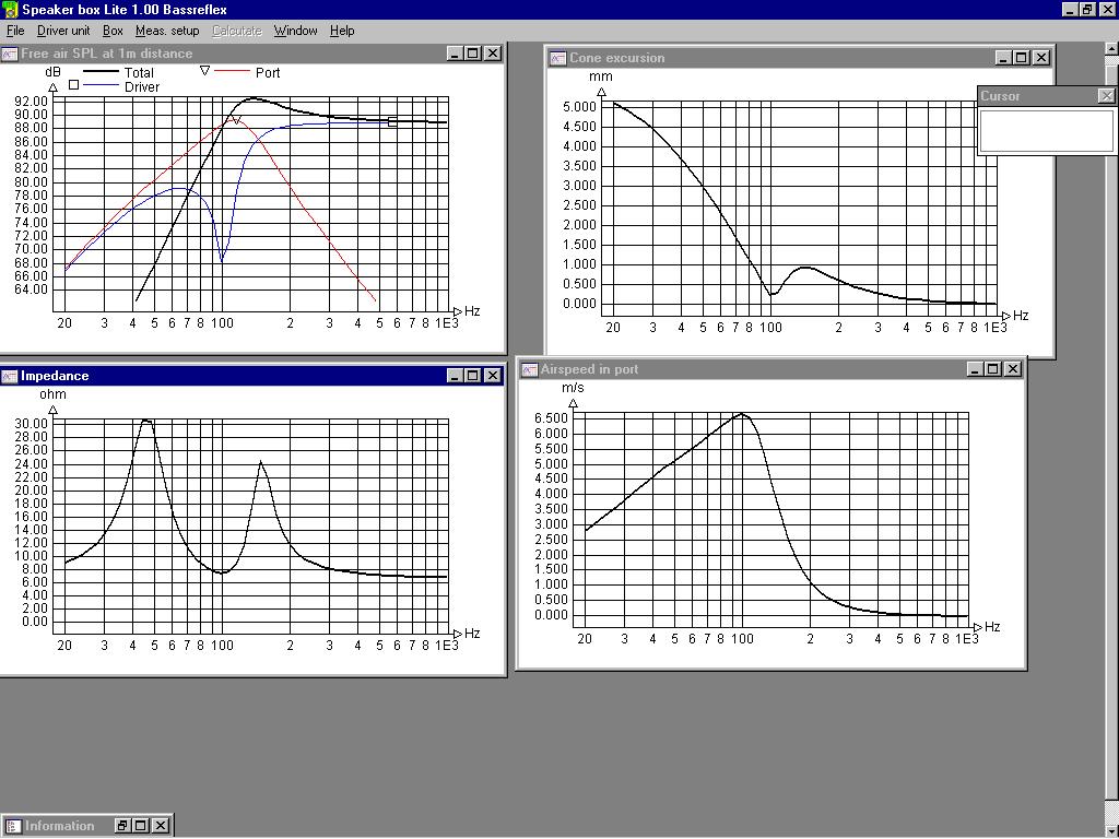

non è assolutamente un problema farlo piu grande il box..solo che tutti i calcoli ceh ho fatto, e anche software tipo bass box mi dicono di farlo intorno ai 3.2 NETTI (quindi in realtà il box è di 5/6 litri dai quali tolgo lo spazio occupato dal cono,tweeter,crossover,dacron..etc
devo dire anche che li la misura è fatta nel box SENZA CROSSOVER...
un butterworth intorno ai 4000Hz..con il crossover attaccato..ho notato che quella cunetta è molto piu lineare, sempre presente, ma meno accentuata..
che formule usi per il calcolo del box?
