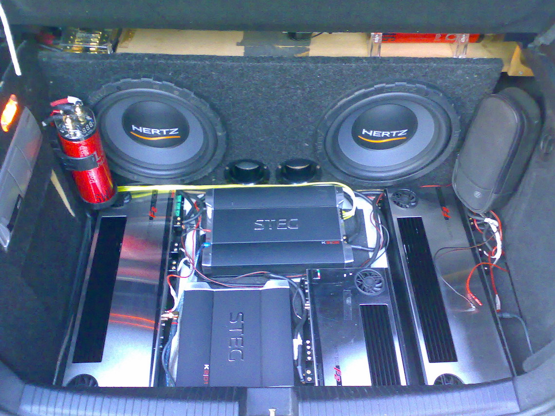

stanotte i sono trovato in camera mia, sulla scrivania, vero le 2.00 con carta e penna, e sul pc una foto del mio baule.
Stavo pensando come ridisporre i finali al fine di poter sistemare meglio i cavi rendendo meno di impatto il colpo d' occhio.
![[Immagine: 20082171627_ampli%20doppiofondo.2.jpg]](http://www.professionistidelsuono.net/public/Data/fuorigiri/20082171627_ampli%20doppiofondo.2.jpg)
[img]
Ho un grosso grosso problema di spazi... [xx(] le mie auto sono sempre troppo piccole [
L' unica soluzione sarebbe di eliminare (con mia Grande Tristezza -e vostra incomprensione) i miei adorati Audio system F2.500.
Ad oggi la configurazione è, ad ogni sub un F in mono @ 2ohm...
Stamane sono andato a farmi offrire il caffè dal mio caro installatore ed abbiamo discusso un po' riguardo questa decisione... Abbiamo guardato i K2.03, ma troppa poca potenza in stereo, e non stabili ad 1 ohm in mono. Il 310.2, ma stesso problema...
Alla fine, dopo esserci guardati attorno, mi ha proposto uno Zapco 2000.1, monofonico, stabile ad 1 ohm, che mi permette, data la sua potenza di non sfruttarlo appieno, tenendo così il guadagno un po' più basso.
Il mio è un impiantino un po' più votato all' SQ, ma ad oggi, se lo faccio pompare succede un bel casino [
Temo scendendo fisso ad 1 ohm di perdere troppo in qualità rispetto all' attuale configurazione, sia in controllo che in ascolto...
E temo di rovinare i sub perchè @ 1 ohm teoricamente controllo, fattore di smorzamento e distorsione sono superiori....
che ne pensate??
Ah, il prezzo dello Zapco sarebbe di 350 €circa.
