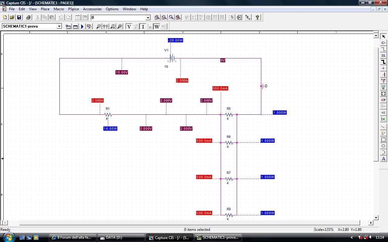

allora. 10 volt ai capi di tutto(immaginiamo). 4 ohm ciascuna r
la somma totale resistiva è la serie di 4 + 1 (i paralleli) quindi 5 ohm
la corrente che scorre ne capi sarà perciò 10/5 = 2 ampere
quindi nell'ultima R scorre 2 ma scorre anche prima del parallelo 2.
poi la corrente si divide nei 4 rami del parallelo in parti uguali (dato che le resistenze sono tutte da 4 ohm)
quindi per ogni resistenza del parallelo passa 2 /4= 0,5 ampere.
ritengo che non si usi sto schema perchè le potenze sono sbilanciate tra gli altoparlanti... e non di poco...

Si..lo schema postato da bianco è corretto..ne posto uno fatto al volo.
La potenza massima che può generarti il sistema è 20 watt....
La tua considerazione, come anche spiegato nel mio post, ti porta come conclusione a dire che la potenza dissipata dalla resistenza da 4 ohm è 16 watt, mentre su quelle in parallelo è 0.5 I* 0.5 I* 4ohm = r* I^2 = 1 watt su ciascuna..per un totale di 20watt.
La distribuzione di potenza quindi non è affatto equilibrata.
[Immagine: 200811613174_Immagine.jpg]
131,06 KB
Questo è stato considerato con delle resistenze ideali...nel caso di altoparlanti ci sarà poi da considerare anche la presenza del fattore induttanza...ma sostanzialmente il discorso è analogo...
