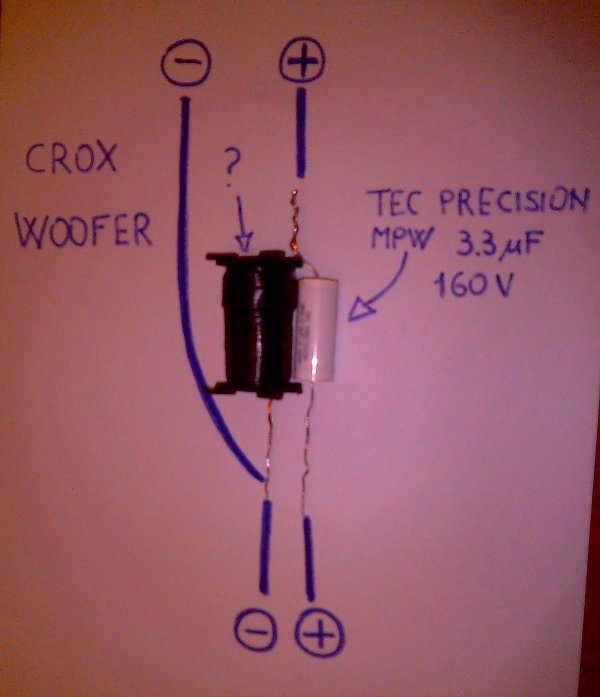

vi illustro componenti e schemi:
in questo ho fatto lo schema di come erano montati poi ho dissaldato tutto perchè faceva pietà come era fatto.
[Immagine: 2009123141347_Immag033.jpg]<br /><font size="1"> 46,64&nbsp;KB</font id="size1">

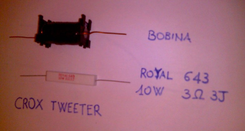

mentre per i tweeter non ho schema mi disse che dovevo montare solo la bobina e se suonava troppo avrei dovuto aggiungere anche a quello il condensatore:
[Immagine: 2009123141821_Immag034.jpg]<br /><font size="1"> 35,44&nbsp;KB</font id="size1">

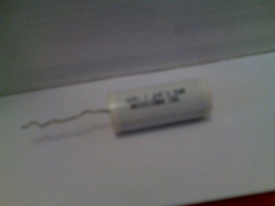

infine un piccolo consiglio visto che ho spezzato durante la dissaldatura uno dei condensatori del crox del woofer non si può far nulla?:
[Immagine: 2009123141930_Immag035.jpg]<br /><font size="1"> 8,58&nbsp;KB</font id="size1">

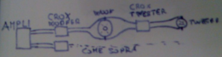

non capisco cosa sia un satasheet... una basetta? io avrei intenzione di montarli in scatoletta, ma cosa più importante ora è lo schema, non so se è giusto o sbagliato aiutatemi:
[Immagine: 2009123143421_Immag033.jpg]<br /><font size="1"> 14,54&nbsp;KB</font id="size1">

il crox del woofer me lo ha fatto lui, e lì non dà problemi, lo monto così com'era l'unica cosa che non so è il verso... non credo sia uguale...
mentre per il crox del tweeter lui che è installatore mi ha detto che ci monto la bobina e non si brucia..ma se sento il tweeter troppo presente allora gli monto il condensatore con lo stesso schema del woofer.
l'unica cosa che ho chiesto è se è giusto lo schema di funzionamento perchè io ho messo tutto in serie ed invece pensandoci sarebbe più logico che invece sia in parallelo.
mi spiego meglio
se il segnale passa prima dal crox woofer, poi giunge al woofer e gli arriva esempio da 0 a 5000 Hz ....continuando in serie quel segnale poi se passa dal crox tweeter accade che gli arriva tagliato delle frequenze che servono al tweeter, e mettendo per esempio che lascia passare da 5000 a 22000 Hz dato che il segnale che gli arriva è da 0 a 5000 Hz allora non gli arriverà nulla...
sbaglio?
