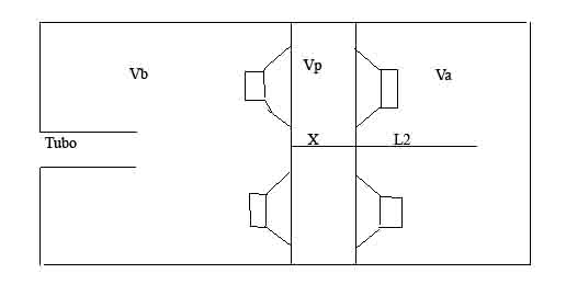

Ciao a tutti,
volevo stuzzicare la vostra curiosità e sfruttare la vostra conoscenza per costruire un sub che possa essere usato sia per la musica che per l'HT.
ho allegato un immagine per far capire cosa vorrei realizzare:
<b>Immagine:</b><br />
<br /><font size="1"> 23,29 KB</font id="size1">
la profondità del mobile sarà la metà dell'altezza.
volume del box circa 150 litri, comunque meno di 200.
vorrei utilizzare dei woofer al max da 25cm meglio se 20cm per non eccedere nelle dimensioni del mobile.
Per prima cosa bisogna scegliere il woofer, magari da 4ohm, per fare un serie parallelo fra i 4 driver ed ottenere un sub con impedenza totale 4ohm. Che parametri deve avere il driver per poter essere utilizzato al meglio in questa configurazione??
certamente Fs bassa ma aumenta il Vas.
per avere un volume ridotto ci vogliono quindi grosse escursioni Xmax e grande fattore di potenza BxL
Qts basso??
Vorrei capire che influenza ha il volume "Vp" sulla risposta, che influenza ha sul sistema il separatore "X" e il separatore "L2"
Il tubo di accordo se fosse posizionato in verticale in modo da sfiatare verso il basso influenza i calcoli.
Spero di essere stato chiaro e di ricevere un pò di supporto [
Grazie.
