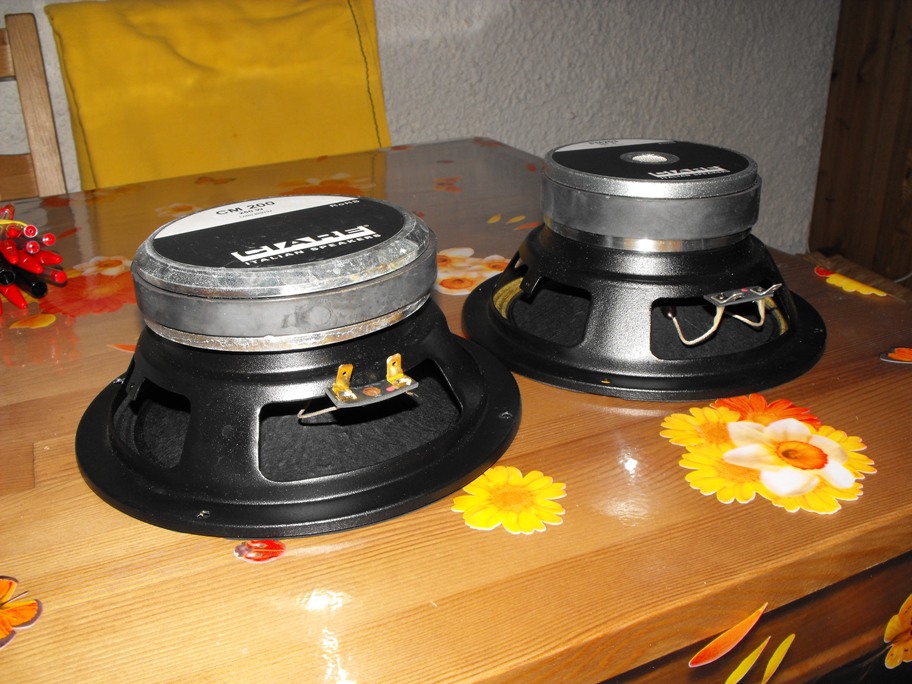

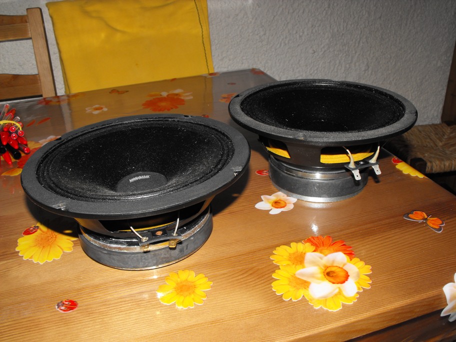

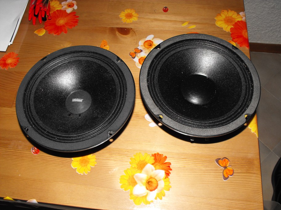

grazie a francesco ho potuto provare al posto dei miei cm200 i famosi pm203!!!
come vedete dalle foto, non c'è molta differenza tra i due driver esteticamente, apparte i 4mm di altezza che ha in più il pm, e un bello sfiato sul magnete per il raffreddamento della bobina. le differenze più sostanziali si nascondono dentro il pm, che ha una bobina il doppio più grande del cm. oltre che alla bobina, sono diversi anche i parametri thiele and small; infatti, mentre il cm è classificabile come medio, il pm si può definire un wf o mid-wf.
Ascolto:
in termini di ascolto, ci sono sostanziali differenze...il pm ha un'impedenza di 8 ohm e il cm di 4.... ma questo non ha creato molti problemi.... è bastato alzare un pelo il ppi e abbassare l'A/D/S sui tw.... la cosa che più impatta all'orecchio è la maggior discesa in frequenza che ha il pm... rispetto al cm ha una discesa veramente notevole... su questo posso dire che è un grande punto di forza ma però noto che sulle medio alte verso i 2 3khz il pm ha avuto qualche problema di nasalità e corposità che nn mi piace per niente... lo noto su canzoni dove c'è una chitarra elettrica molto presente o su canzoni con voci maschili...il pm è troppo nasale ed infatti ho notato una grande difficoltà ad accoppiarlo bene con il tw il ct263... parlando di scena sonora credo proprio che sia andato tutto a pu..... i pm stanno per conto suo e si allontano troppo dai tw abbassando notevolmente la scena sonora...
devo dire che però sulla musica elettronica e il tamarreggio il pm da il meglio di se, soprattutto se avessi più watt!!!!

....x un 2 vie xò non chiedergli di salire oltre i 3000hz xkè non sale.....almeno con i tagli in attivo dalla sorgente.....con il passivo su misura non so.....cmq già un incrocio a 3000hz con il ct263 dovrebbe andare bene....
