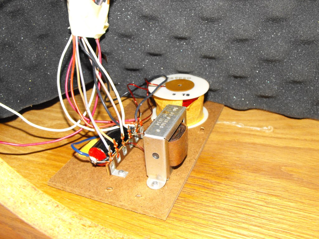

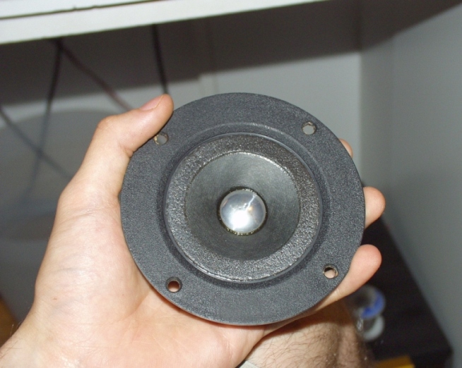

ho in casa il mio solito 2 vie... e mi sono stancato di come suonano...
so già quali sono i difetti di questi componenti e quello che vorrei è che il woofer tirassi fuori un pò piu di voce... non chiedo molto...
il suo crossover originale è questo e vorrei modificare qualche componente... come faccio???? che componenti uso???

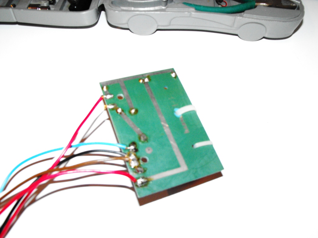

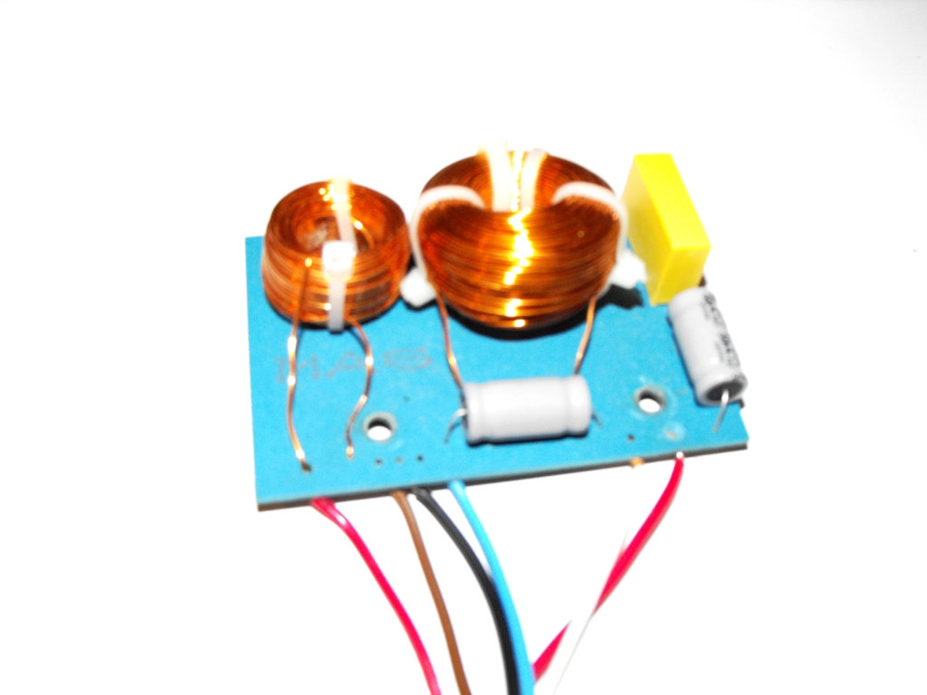

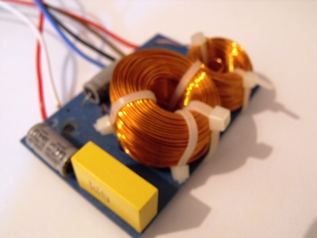

ps... per mia curiosità (max mi manderà i picciotti a casa per uccidermi[
]) ho provato un altro crossover di un altro progetto su questi due componenti...
<b>Immagine:</b><br />
<br /><font size="1"> 140,35 KB</font id="size1">
<br /><font size="1"> 189,81 KB</font id="size1">
<br /><font size="1"> 180,67 KB</font id="size1">
risultato??? il woofer saliva di piu ma il tw era un citofono tanto che la pausini sembrava la de filippi[

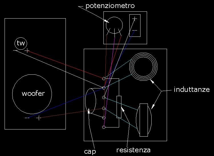

un pò in ritardo floxy ma eccomi!!!
ecco lo schema!
