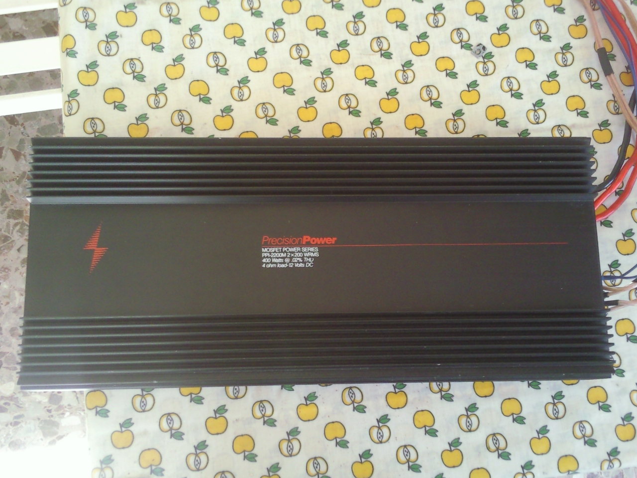

ciao a tutti ragazzi...avevo bisogno della valutazione di voi esperti su questo ampli....e inoltre mi farebbe comodo se mi dareste una valutazione economica cioè quanto potrebbe costare questo ampli? perchè l'ho trovato e il proprietario mi ha fatto un prezzo e volevo sapere se era giusto o meno....
aspetto vostre delucidazioni
thanks
ragazzi per nn sapere ne leggere e ne scrivere e anke perchè il padrone dell'ampli spingeva e aveva fretta di venderlo...l'ho preso quindi vi mostro il mio nuovo ragazzino [

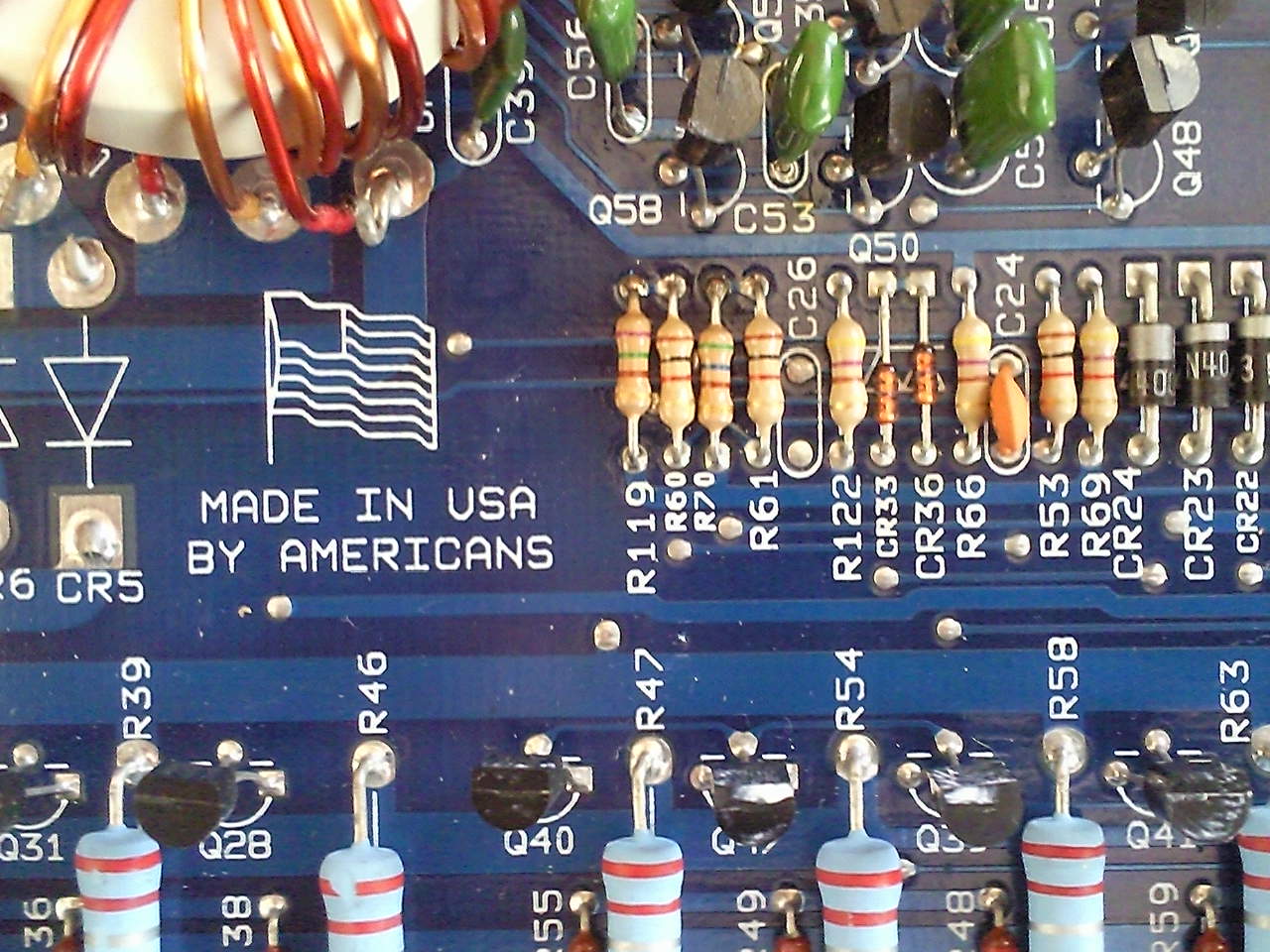

cos'è quella pasta bianca?

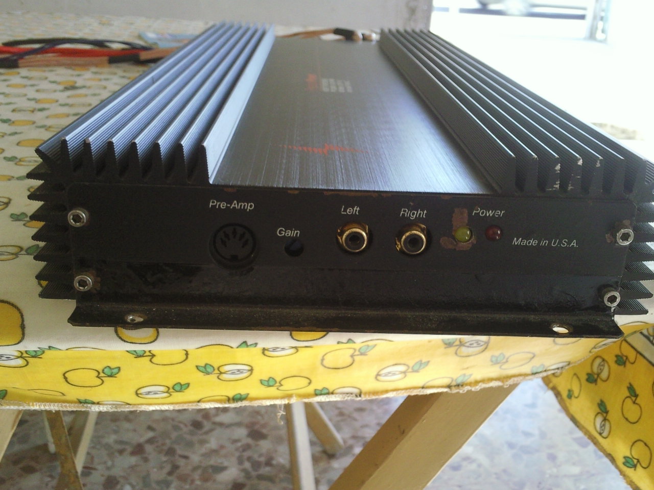

cn tutta sincerita...nn lo so però ho sentito e visto il finale (l'ho portato da un tecnico)e va tutto ok solo mi trovo disorientato sul collegamento...ci sono due positivi???????come si collega????[
![Sad Sad](https://www.professionistidelsuono.net/forums/images/smilies/sad.gif)
ha doppia alimentazione quel ppi...2 positivi e un'unica massa
Te lo chiedevo prechè pure io ho
un'ampli con quella pasta... L'ampli và benissimo,
senza fastidi elettrici...
Ma mi incuriosiva sapere a cosa serve, solo questo.
ciao
quella pasta serve per l'amatriciana....
cazzate a parte è pasta termoconduttiva... trasmette il calore. i finali "transistorini" sono avvitati alla lamiera che serve a dissipare calore. tra finale e lamiera (si fa anche per gli stabilizzatori o qualsiasi cosa abbia bisogno di dissipare) ci si mette questa pasta che serve a dare il massimo contatto tra le due parti in metallo...

sfalaska ha scritto:
cn tutta sincerita...nn lo so però ho sentito e visto il finale (l'ho portato da un tecnico)e va tutto ok solo mi trovo disorientato sul collegamento...ci sono due positivi???????come si collega????[ ]
con i due positivi al positivo, con il negativo alla massa...
normalissimo, insomma.

cmq max proprio questo volevo sapere...il mio dubbio era se i due positivi andassero connessi tutti e due insieme o se uno dei due aveva qualke funzione in particolare...

a un altra delucidazione sul collegamento....quei due cavi azzurri vicino alle uscite per gli ap...dovrebbero essere il remote o dico una fregnaccia???
