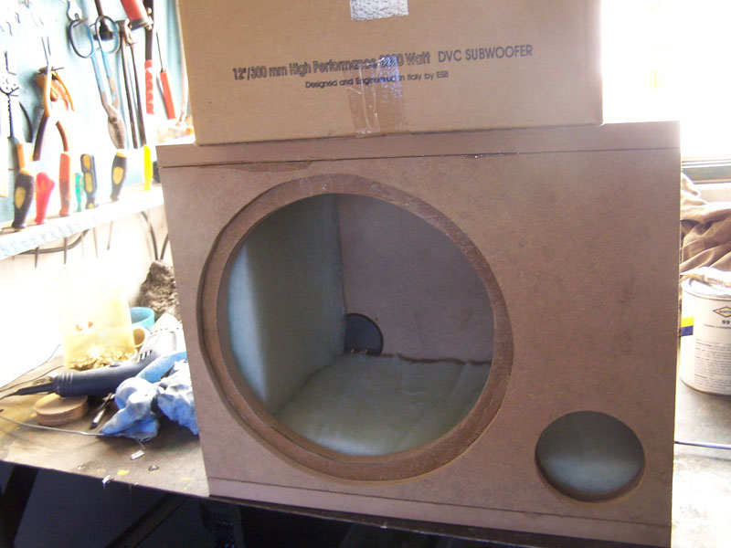

puo andare ma secondo me dovresti inclinarlo verso l ascoltatore riduncendo il piu possibile le riflessioni sul parabrezza... inoltre magari allarghi tutta la predisposizione togliendo tutta quella plastica e costruisci un cassa armonica litrata... è un po radicale ma avresti un notevole miglioramento!
17-04-2009, 02:55
avrei cercato di mettere il medio in cassa chiusa (il lavoro nemmeno sembra difficile da farsi) ed il tweeter orientato, almeno leggermente, anche coperto dalla tela acustica.

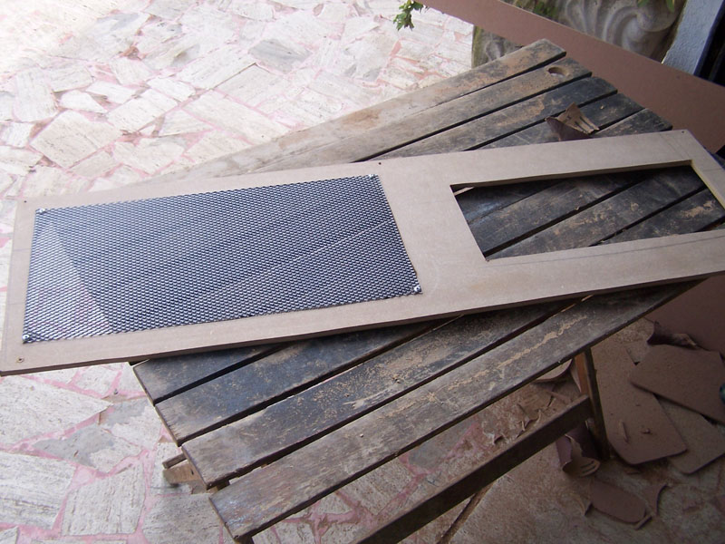

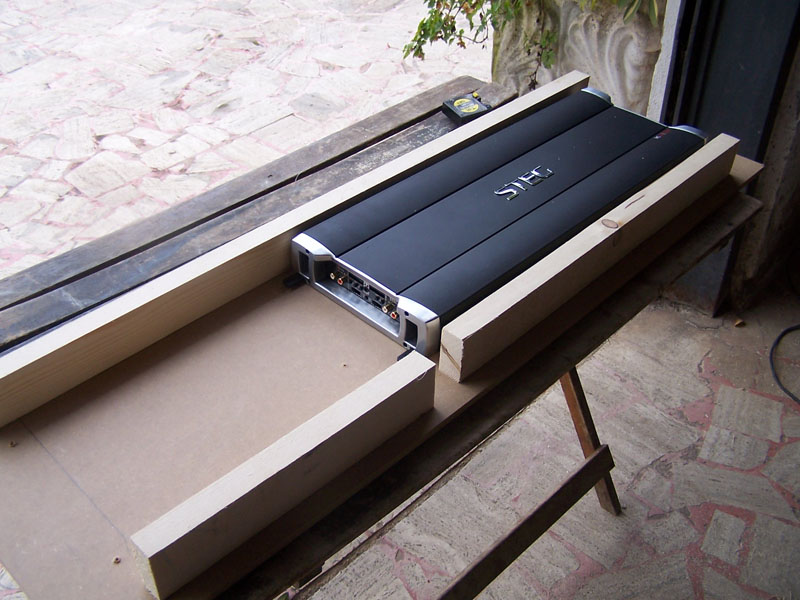

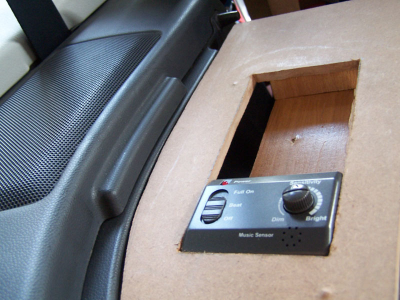

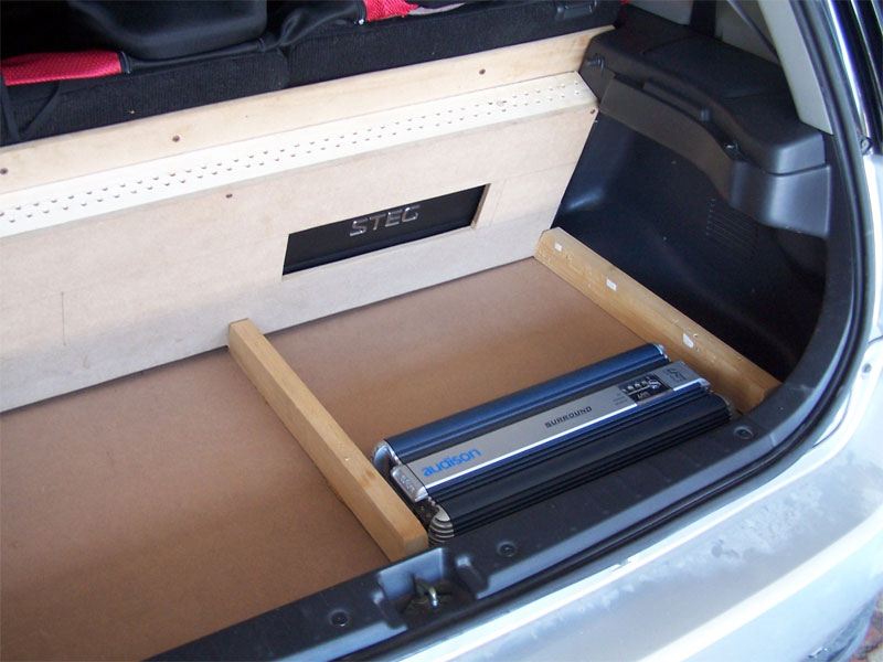

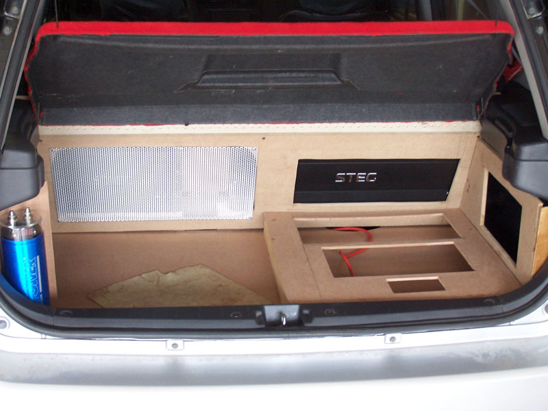

"potevamo stupirvi con effetti speciali ..... e lo abbiamo fatto " iniziata la fase coreografica ... qualche anticipazione .... ecco le centraline dei led .... si accenderanno solo aprendo il portellone e volendo faranno andare i led a ritmo ..... ma vi lascio ancora col fiato sospeso.
![[Immagine: 2009424222251_Immagine%20088.jpg]](http://www.professionistidelsuono.net/Public/data/seicentowatt/2009424222251_Immagine%20088.jpg)
94,42 KB
![[Immagine: 2009424222334_Immagine%20089.jpg]](http://www.professionistidelsuono.net/Public/data/seicentowatt/2009424222334_Immagine%20089.jpg)
125,97 KB
![[Immagine: 2009424222356_Immagine%20090.jpg]](http://www.professionistidelsuono.net/Public/data/seicentowatt/2009424222356_Immagine%20090.jpg)
75,74 KB
94,42 KB
125,97 KB
75,74 KB

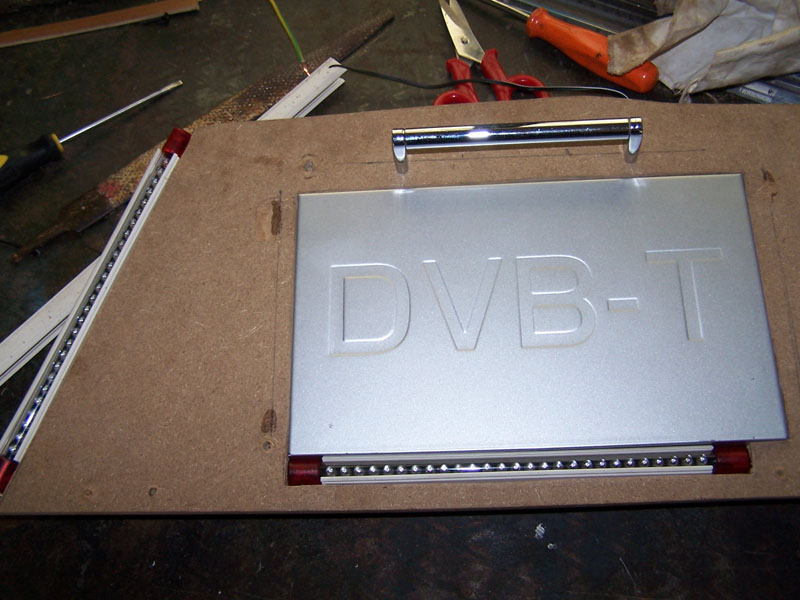

29-04-2009, 19:47

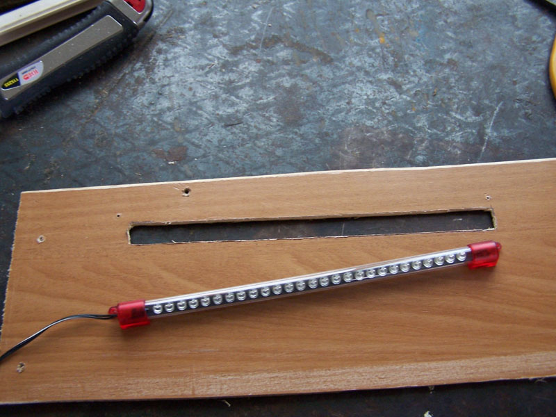

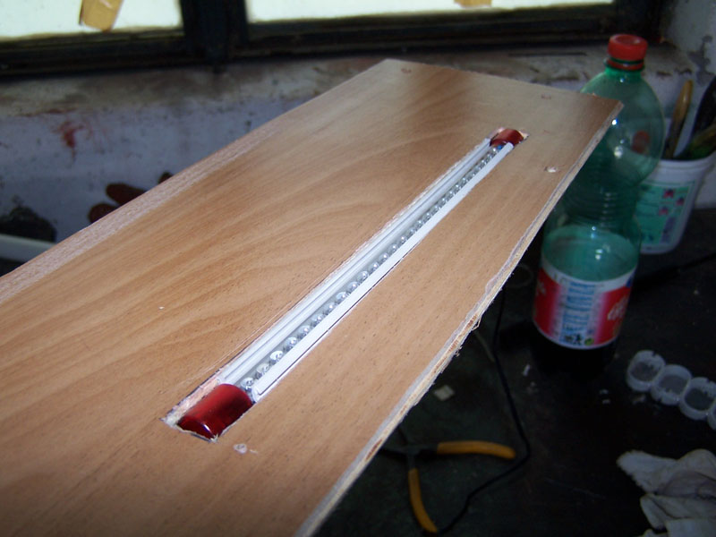

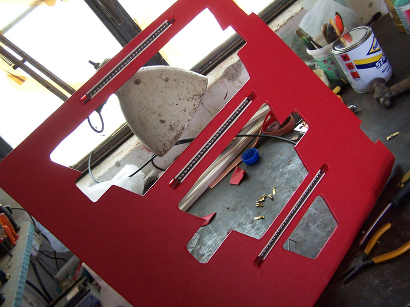

finito di montare i led....

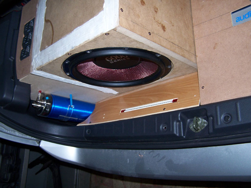

siccome sono pignolo, esteta e mi piace complicarmi la vita non volevo avere i neon avvitati sopra i pannelli in modo che spogessero da questi .... così dopo giorni di bestemmie e prove ho trovato un modo di metterli a "filo dei pannelli" .... per un'istallatore sicuramente è una cosa facile ... io mi sono dovuto cervellare un pò ... il problema era rifinire bene "l'incasso nel legno" in modo che non ci fosse il minimo spazio tra neon e legno .... ecco come ho risolto
![[Immagine: 2009429113948_Immagine%20092.jpg]](http://www.professionistidelsuono.net/Public/data/seicentowatt/2009429113948_Immagine%20092.jpg)
120,05 KB

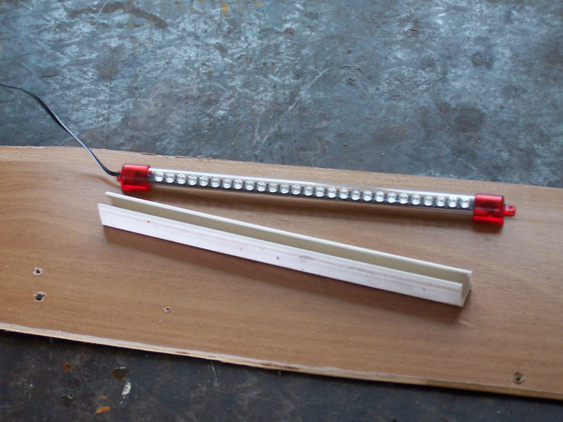

ho usato delle classiche "canaline porta filo " per costruire un "porta lampada da incasso"
![[Immagine: 2009429114054_Immagine%20093.jpg]](http://www.professionistidelsuono.net/Public/data/seicentowatt/2009429114054_Immagine%20093.jpg)
127,3 KB
![[Immagine: 2009429114117_Immagine%20094.jpg]](http://www.professionistidelsuono.net/Public/data/seicentowatt/2009429114117_Immagine%20094.jpg)
105,51 KB
![[Immagine: 2009429114146_Immagine%20095.jpg]](http://www.professionistidelsuono.net/Public/data/seicentowatt/2009429114146_Immagine%20095.jpg)
106,83 KB
ed ecco il risultato ..... il neon rimane a filo del pannello, non si vedono ne fili se spazzi vuoti....il portalampada lo lascerò o bianco o lo vernicio...foderando credo coprirò la plastichina rossa agli estremi dei neon lasciando solo i led scoperti ..... ma anke così non sono brutti.

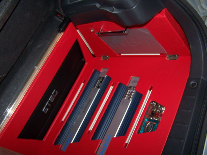

trovato il trucco ho applicato al resto del bagagliaio
![[Immagine: 2009429114430_Immagine%20097.jpg]](http://www.professionistidelsuono.net/Public/data/seicentowatt/2009429114430_Immagine%20097.jpg)
118,12 KB
![[Immagine: 2009429114453_Immagine%20098.jpg]](http://www.professionistidelsuono.net/Public/data/seicentowatt/2009429114453_Immagine%20098.jpg)
115 KB
![[Immagine: 2009429114526_Immagine%20099.jpg]](http://www.professionistidelsuono.net/Public/data/seicentowatt/2009429114526_Immagine%20099.jpg)
114,01 KB
accesi sono veramente uno spettacolo ...... quando poi imposto le centraline per mandarli a tempo di muscia ....[:p][:p][:p]

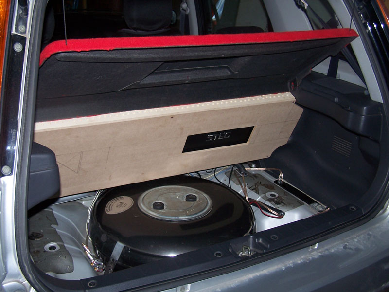

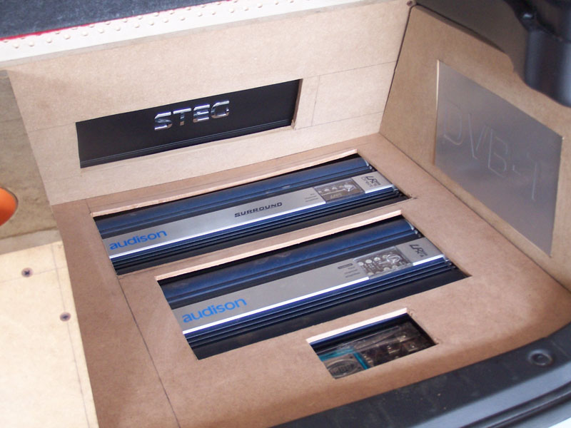

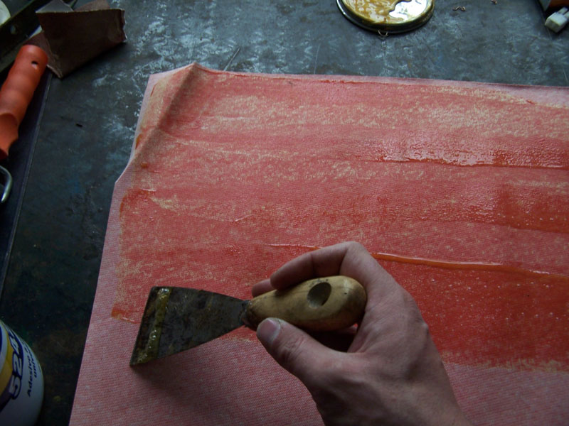

eccomi qui... ho cominciato ad impellare...quindi eccovi qui le foto dei lavori che pian piano vanno avanti.
una mano di bostik sul pannello e sulla pelle

man mano che impello i vari pannelli sistemo le cosine tipo fili, spinotti etc

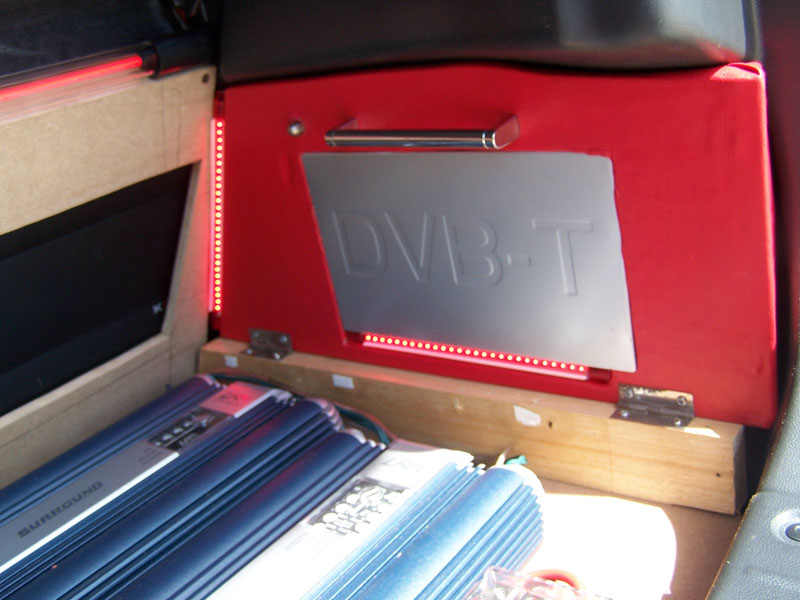

anke se non amo anticipare molto il risultato vi mostro un angolino del baule finito ..... fine settimana dovrei potervi mostrare tutto il lavoro finito e .... "acceso"
![[Immagine: 200953154524_Immagine%20111.jpg]](http://www.professionistidelsuono.net/Public/data/seicentowatt/200953154524_Immagine%20111.jpg)
105,86 KB
potete cominciare a sfogarvi con le critiche .... e spero qualche complimento[
