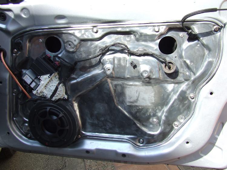

28-10-2009, 23:27

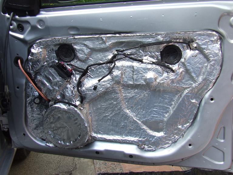

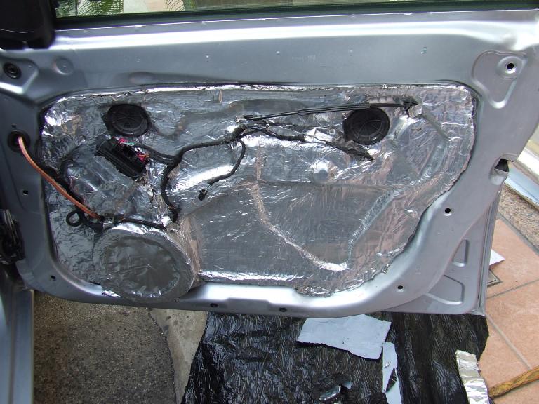

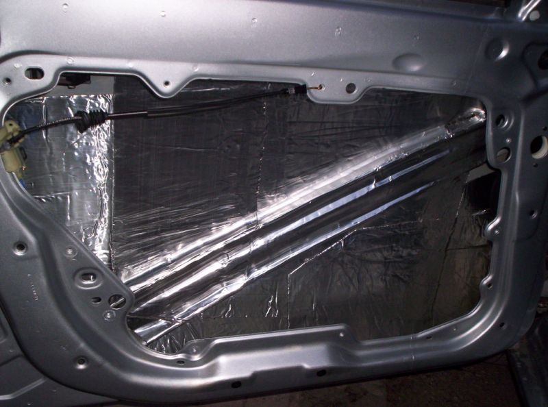

Ecco le foto del lavoro fatto alla lamiera dello sportello per eliminare vibrazioni e risonanze:
Scartavetrata pazzesca del lamierino:
![[Immagine: 20091028142110_1.jpg]](http://www.professionistidelsuono.net/Public/data/Space83/20091028142110_1.jpg)
68,18 KB
Applicazione 4 strati butyflex su lamierino:
![[Immagine: 20091028142129_2.jpg]](http://www.professionistidelsuono.net/Public/data/Space83/20091028142129_2.jpg)
84,22 KB
Lamierino prima della stesura del butyflex:
![[Immagine: 20091028142153_3.jpg]](http://www.professionistidelsuono.net/Public/data/Space83/20091028142153_3.jpg)
85,82 KB
Adesso devo dire che il 70% delle vibrazioni se ne sono andate, le risonanze sono praticamente quasi scomparse, ma il lavoro è servito moltissimo a rendere il suono del woofer morel elate6 più corposo e preciso.
Il lavoro è stato eseguito da un amico e non da me per mancanza di tempo, Grazie Mimmo...!!!
