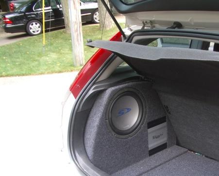

ho deciso di realizzare un box per poter sfruttare il fianchetto laterale zona ammortizzatori della mia focus!!!
Ho bisogno di qualche consiglio su sub che suonano in pochi litri?
Naturalmente vado su cassa chiusa!massimo 15/20litri

Immagine:![[Immagine: 200958215845_baule%20focus1.JPG]](http://www.professionistidelsuono.net/Public/data/dragonetti83/200958215845_baule%20focus1.JPG) 24,89 KB

che ne pensate di ciare da 20cm o trovato anche un cervin vega!!!!
grazie x l'aiuto
boston  o JL suonano n pochissimi litri... ce ne sono anche altri. questi sono i primi che ho in mente...

Che dite meglio un 20 o 25cm!!!
in generale (molto in generale)più il sub è grande più necessita di volume.... [
cmq potresti optare per un CS253 della CIARE...il quale in 30 litri lavora ottimamente(o almno dovrebbe [

Lo so che + è grande e + becessità di litri!!ma opterei x un buon 25cm che vanno bene anche dentro i 20 litri!!!
il problema quale?
per citarne un paio, uno accessibilissimo come prezzi (ma ottimo) e uno più gettonato ma costoso:
Rainbow Hammer 10
Hertz ML3000
i sub esb ... sia le due serie 6ooo che l'8000 in cassa chiusa suonano in 18 lt.
audiosystem hx-10sq  o 08sq... monacor sph200-TC  ke puoi mettere anke in reflex da 15 l circa [
Allora ragazzi ho preso un amplificatore audiosystem f2 190 x pilotare il sub!!adesso il problema quale sub!!!budget max 150€
