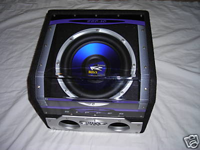

sono in possesso di una cassa sbp 12" per subwoofer dalla boss per il ripper da 800w da 30cm,quello prima dell'attuale con il plexsiglas davanti. dato che questo woofer si è fuso e dopo varie discussioni ho visto che è una schifezza e quindi volevo sapere cosa potevo mettere al suo posto senza doverlo comprare uguale ed avere di conseguenza lo stesso risultato futuro, premetto che si è fuso sia l'ampli che il sub, entrambi boss, sapete darmi un consiglio?grazie
se vi servono le dimensioni fatemi sapere che le misuro....grazie
BOSS SBP 12
CARATTERISTICHE TECNICHE
CASSA A BANDA PASSANTE 300MM
l 300MM (10'') SUBWOOFER SERIE RIPPER
l 800 WATTS DI PICCO / 400 WATTS IN RMS
l RISPOSTA IN FREQUENZA 25HZ - 2,5 KHZ
l IMPENDENZA 4 OHM
l EFFICIENZA 95dB (1 WATT / 1 METRO)
l ALTEZZA: 275 mm
l LARGHEZZA : 400 mm
l PROFONDITA': 385 mm
la cassa è un bas reflex e precisamente, dietro dove sono presenti i reflex è 20859 centimetri cubici e qundi circa 21 litri, i reflex sono due da 7,4 cm di diametro e lunghi 5 cm (volendo uno si può tappare o entrambi se dite). mentre la parte anteriore dove si vede il sub ed è presente il plessiglas è di 8303 centimetri cubuci e quindi circa 8 litri, spero di essere stato esaustivo, grazie ancora per la disponibilità e i suggerimenti
