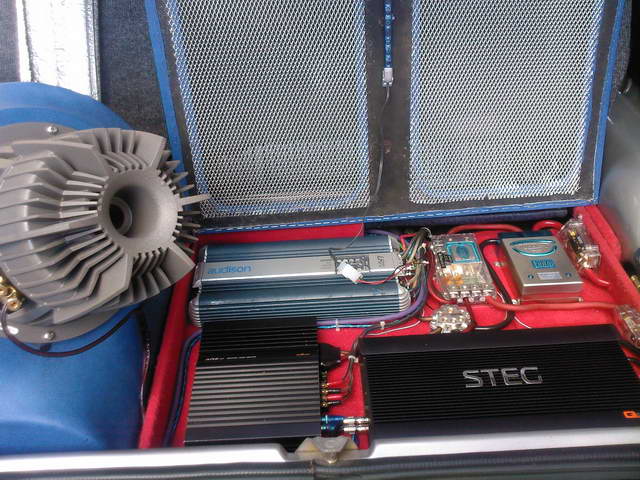

Io ho collegato il sub con il + e il - in mono all'amplificatore penso un collegamento in serie,la mia sorgente è un Pioneer Deh-P7500 MP e in alternativa ho un nuovo Kenwood KDC-W808 è utilizzo una batteria Optima.Però provo il taglio a 80 Hz e voglio vedere se cambia la musica.La cassa del sub è del tipo artigianale da 32 litri costrutita da un installatore e ha montato il sub in Reverse.

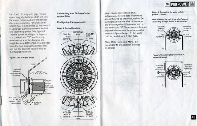

io parlo del collegamento delle bobine del sub!...su internet ho letto che il tuo sub ha doppia bobina da 8 ohm... ciò significa che ,se il tuo istallatore ha collegato le bobine in serie, l'impedenza totale è di 16 ohm![:77] se è davvero così stai facendo andare l'ampli a 16 ohm ed è per questo che la potenza erogata dallo steg è pochissima... invece se le ha collegate in parallelo l'ampli sta lavorando a 4 ohm... credo che la seconda ipotesi sia la più sicura... perchè altrimenti sarebbe da scandalo[:246]... comunque che tipo di box è? reflex o chiuso?

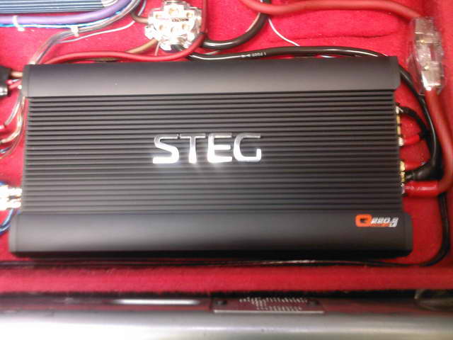

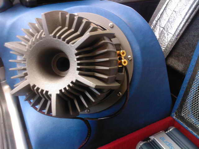

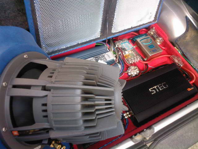

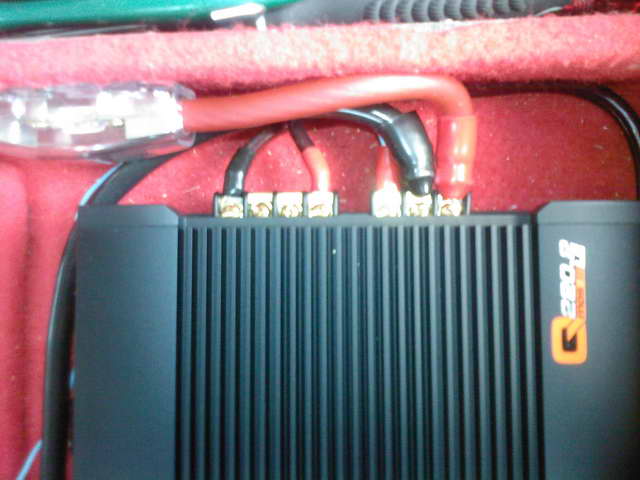

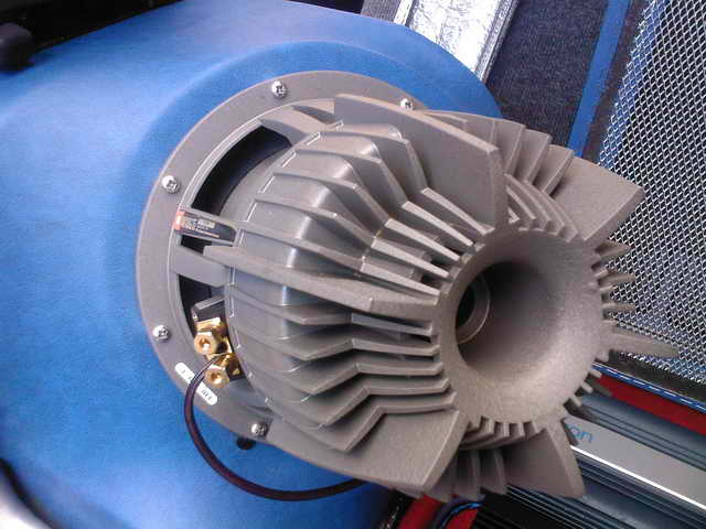

#25
Ciao il box è del tipo chiuso,il collegamento è in parallelo e allego delle foto esplicative dell'impianto, e un scnsione del manuale jbl che mi hanno fornito e da lì si capisce il collegamento fatto

bene... il sub è in controfase.... ma questo non influisce minimamente se non sul litraggio interno che a sua volta sarà maggiore dato che il sub non occupa alcuno spazio.... detto ciò 32 litri mi sembrano troppo per quel 25 in chiusa..... io avrei fatto dai 20 ai 25 netti..... poi come già detto è tagliato troppo basso (nel tuo caso ovviamente)... taglialo ad 80 hz e vedrai che lo sentirai maggiormente.....
