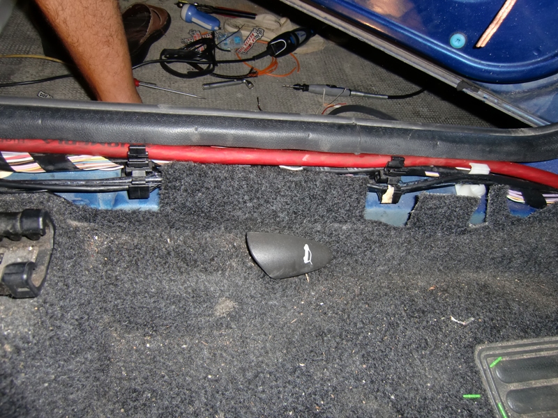

questo è il battitacco di dx

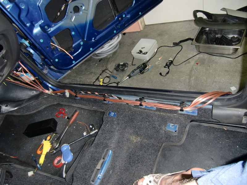

questo è quello di sx

il tunnel centrale è quello che parte da dove tu monti l'autoradio attacchi gli rca scendi verso il basso con i fili,passi a lato(proprio di fianco) del freno a mano sotto la moquette fino sotto i sedili posteriori,poi da qui entri nel baule,come anche con il cavo del positivo e quelli degli altoparlanti

(03-05-2011, 07:33 )davetaglia Ha scritto: questo è il battitacco di dx
[Immagine: 201088135225_CIMG1355.JPG]
ok ora è chiaro come devo far passare i fili..è qua che arriva il difficile Big Grin
