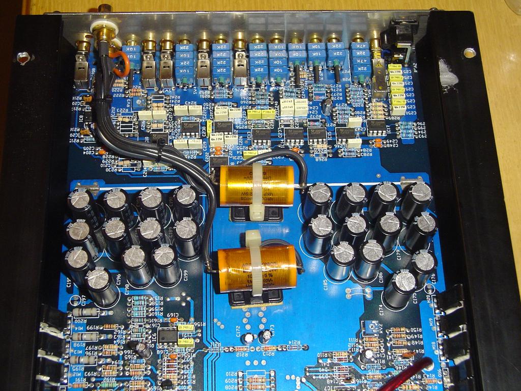

Sempre rimanendo in tema di condensatori, vorrei chiedere una cosa.
Ho acquistato un amplificatore Protos Quadra 2 usato, al quale sono stati sostituiti gli rca in ingresso perchè gli originali si erano ossidati (parole del venditore).
Premetto che non ho ancora provato l'ampli per mancanza di tempo, ma dando un'occhiata all'interno ho visto che, assieme agli rca, sono stati sostituiti anche i 2 condensatori che si trovano in serie agli ingressi rca appunto... non so quali ci fossero in origine perchè purtroppo non ho schemi elettrici o foto chiare, ma ora c'è un condensatore da 10 uf in serie su ciascun ingresso... è una cosa plausibile?
Sono condensatori in polipropilene marca Arcotronics...

Polipropilene? sicuro? perchè se cosi fosse, avrebbero delle belle dimensioni e cmq di discreta fattura.
Se invece sono cilindrici sono degli elettrolitici.
Arcotronics..è nota; per la bontà dipende dalle serie.
Valore? dipende dagli amplificatori..di norma però ci può stare da 1uf a 20-30uf.
Sono due bei cilindroni... saranno almeno 4-5 cm di lunghezza e 2 cm di diametro... non mi sembrano dei normali elettrolitici... difatti sono posizionati in una zona libera da componenti e collegati con cavi, non saldati alla board...
Comunque nella pausa pranzo ho realizzato un collegamento volante e ho fatto una prima prova... l'ampli suona bene, ovviamente ho provato solo a basso volume, ma la qualità si sente...
Se per te non è un problema stasera magari ti posto qualche foto così vedi pure tu il lavoro fatto.. non sono un esperto, ma neanche quello che se ne frega e prende tutto per buono... le cose mi piace capirle!

Posta delle foto e nota la sigla dei condnesatori..
Allora, i due condensatori sono degli ARCOTRONICS MKP 1.44/2 SW da 10 uF Un 250 V, Urms 160 V... ecco la foto...

guarda l'originale:
http://www.diymobileaudio.com/gallery/showimage.php?i=6062&c=1530
In effetti sono due polipropilene..ma metterli da 250V(maggiore dimensione e inferiore ESR) mi sembra francamente assurdo..e soprattutto con quella dimensione dei cavi. cosi assurda e praticamente inutile.
Posso comprendere di sostituire tutti(non solo 2) i condensatori in serie con dei migliori(basso ESR, qualità migliore), ma aggiungere 30cm di cavo è penoso, nonchè decisamente antiestetico.
Tutto ciò però non pregiudica il funzionamento assolutamente.
Capisco...
In effetti non mi sembra che l'ampli funzioni male, il suono risulta pulito, niente fruscii, buon dettaglio... insomma in linea con tutti gli ampli protos (ho anche un protos k120.2)...
Gli rca originli sarebbero stati come quelli che si vedono sulla destra, con la differenza che subito davanti c'erano i due condensatorini (sull'altro ampli protos sono da 4,7 uF, ma ovvio che non vuol dire nulla, sono due modelli diversi...).
Tu mi consiglieresti di rifare il lavoro cambiando i condensatori con taglie più adeguate e magari di qualità ancora superiore (se è il caso quali dovrei usare?) e magari rifacendo le connessioni con filo di rame smaltato di grossa sezione?
Esteticamente risulta meno pulito dell'originale, ma non mi sembra una buona idea togliere il biadesivo dalla board, è fatto talmente tanta presa che ho paura di trovarmi una pista in mano!
Lascia perdere...aver fatto quel lavoro a mio parere nn è servito..semmai cambiavi tutti i condendatori..ma bisogna saperlo fare..
lascialo cosi se ti soddisfa
