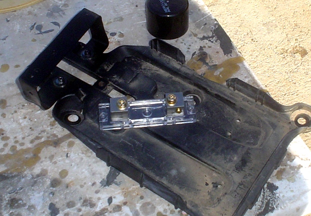

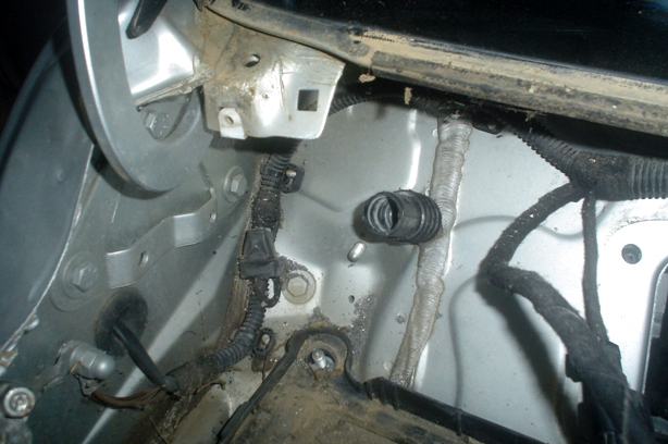

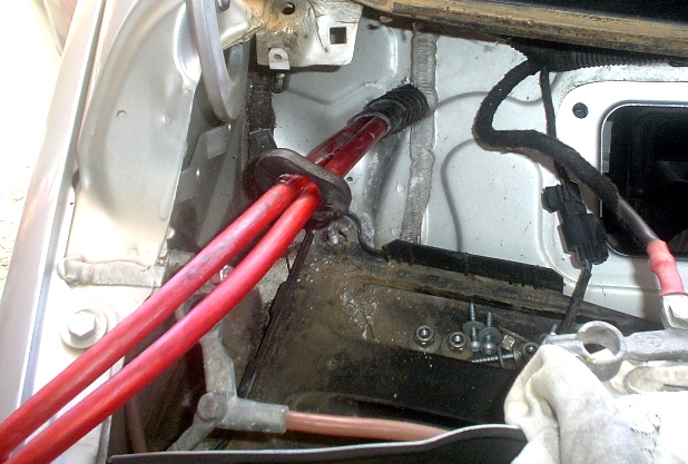

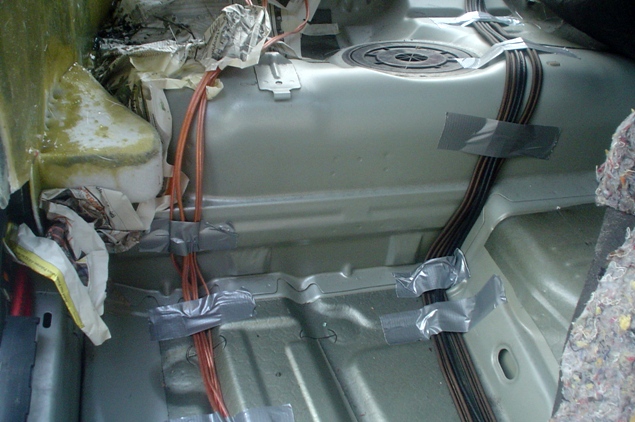

preparazione di un'altra Opel Corsa, per un sistema alta efficienza.

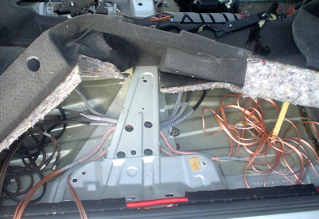

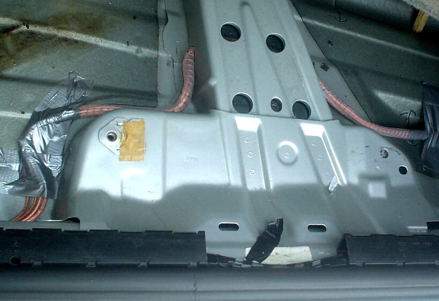

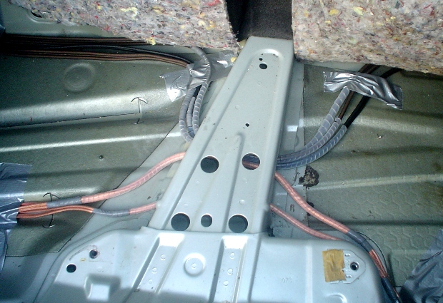

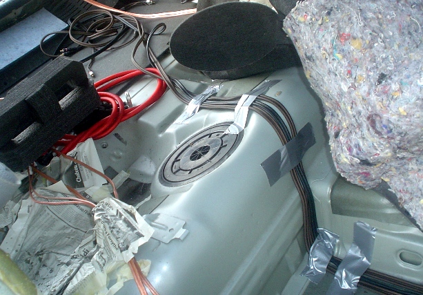

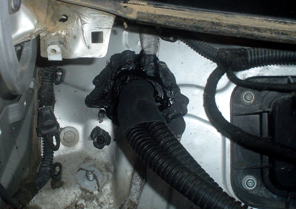

si inizia togliendo la porcheria preesistente (ogni commento alle prime due foto è superfluo...[V]) e preparando i passaggi dei cavi:

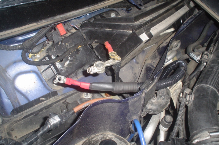

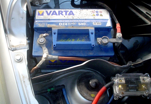

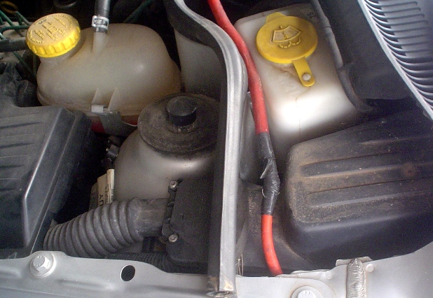

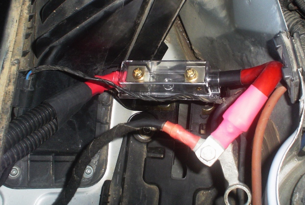

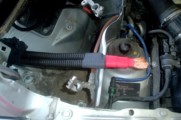

il cavo che si nota in queste foto (doppio 35mmq verso l'abitacolo, e spezzone da 70mmq tra fusibiliera e morsetto batteria) NON ha lo scopo di alimentare le amplificazioni del sistema, che sarà invece alimentato dalle tre batterie AGM in vano ruota; ma soltanto di collegare fisicamente l'alternatore a tutti e 4 gli accumulatori presenti a bordo.

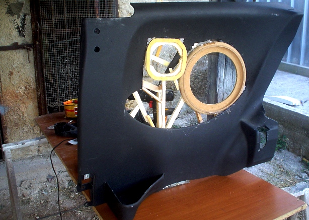

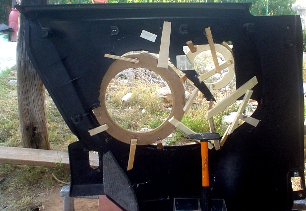

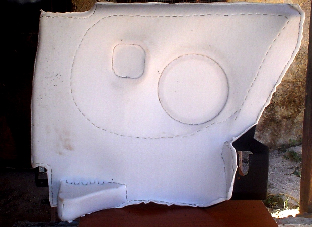

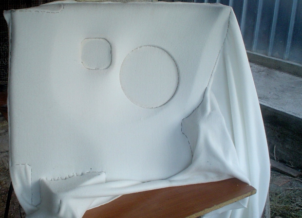

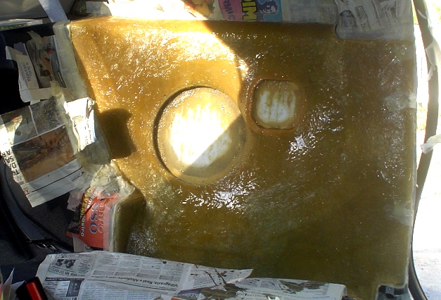

costruzione fianchetti sedili posteriori.
couadiuveranno il fronte a portiera (5 medi da 20cm + 3 tw compressione), con un medio da 20cm e un tw a compressione per lato.
...quando si dice che non se ne ha mai abbastanza..?? contenti loro...[
165,66 KB
163,01 KB
138,68 KB
155,29 KB

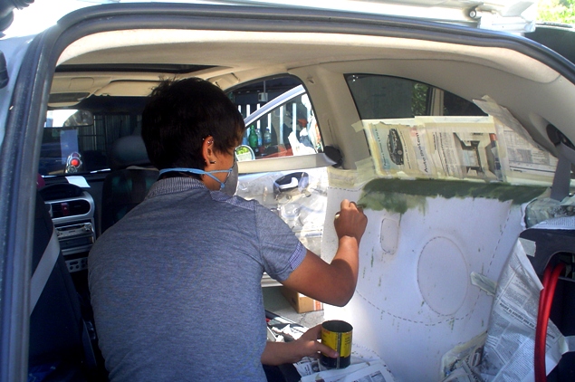

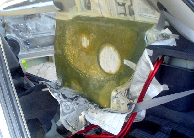

il mio.. "apprendista" alle prese con la sua prima entusiasmante esperienza con la resina, a oltre 35° all'ombra... [8D]
169,31 KB
i fianchetti già resinati, e rinforzati con due strati di VTR:
186,74 KB
171,03 KB
a presto gli update, piede e schiena permettendo.

max se posso permettermi un consiglio, il cavo da 70 che parte dalla fusibiliera e si connette con il morsetto originale è meglio se proviene direttamente dalll'alternatore. Io l'ho sostituito facilmente la sett scorsa.
Unica accortezza, sostituire il tubo corrugato originale (che ospita sia negativo che positivo) con dell'ottimo spiralato elettrico.
Per le connessioni all'alternatore, sono 2 comunissimi dadi (da 8). Il positivo infatti andando all'alternatore si divide in 2 monconi: 1 all'alternatore e 1 al mot avviamento.
Il negativo invece va dal vano sx batteria (dado 8) direttamente al motore avvitato con un bullone (TORX 12). Il lavoro si può fare solo a motore freddo, (da sopra!!!!) ed è davvero facile!
prova e mi dirai... schiena e piede permettendo [
LOL, amico mio...
pensi davvero che nelle opel-giostra-corsa by maxound, non lo si faccia?
219,24 KB
nella attuale, è solo rimandato; il mal di schiena e il piede fratturato non mi consentono di infilarmici sotto...[V]
nella 1800 da sopra non ci arrivi.
