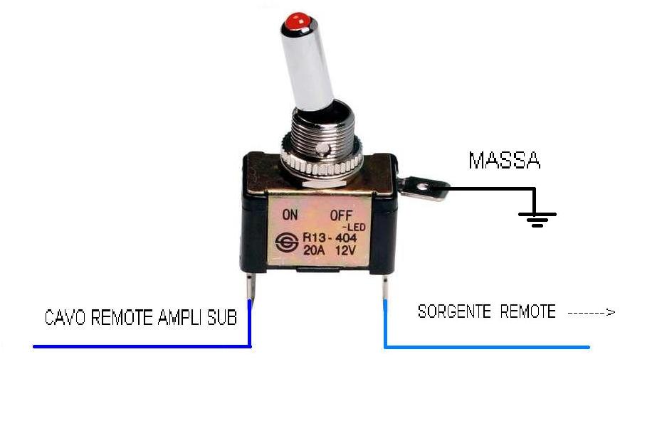

L'amplificatore del sub lo installi regolarmente e sul remote dell'amplificatore del sub ci metti l'interruttore che accendi e spegni a tuo piacimento.

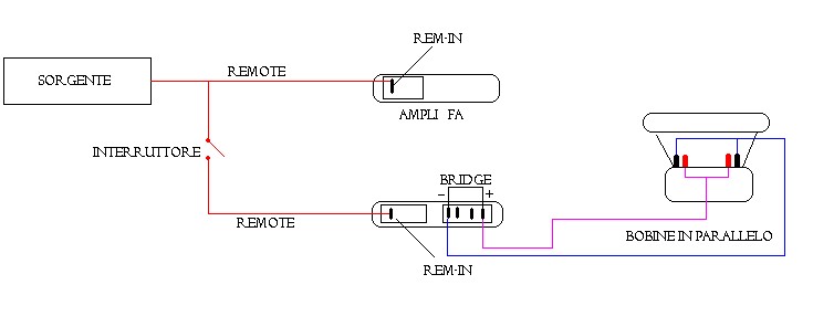

Cioè in poche parole devo fare uno sdoppiamento tra ineruttore e ampli del sub?allora all ingresso remote di serie nell autoradio collego un cavo remore che verrà sdoppiato da una parte il remote dell ampli per il fa e d'altro l interuttore e all interuttore attacco il remote dell ampli per il sub giusto?

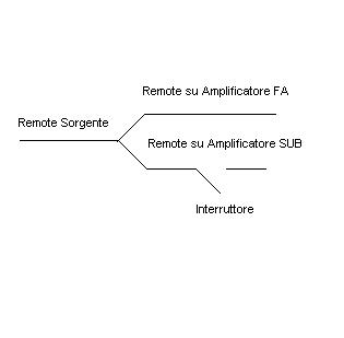

Ecco come devi fare
dal cavo remote che esce dalla sorgente ci unisci due fili uno che va all'amplificatore del FA l'altro a quello del sub..
Al remote che andrà sull'amplificatore del sub ci metti l'interruttore e il gioco è fatto
Come riportato in figura

Lo schema di luca è corretto[
] seguendolo otterrai il risultato sperato.
