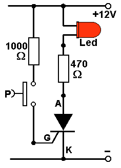

11-03-2007, 09:51
Io ti sconsiglio il rele e ti consiglio di comprare un SCR ed una resistenza da 1Kohm da collegare al (G) gate dell'SCR.
Per farti capire meglio ti metto di seguito questa foto:
<b>Immagine:</b><br />
<br /><font size="1"> 3,72 KB</font id="size1">
Come puoi vedere sono collegati in serie all'anodo (A) il LED e la resistenza da 470 ohm quindi al posto loro devi mettere le ventole e sia il + che il - devono essere attaccate alla batteria, per quanto riguarda il (G) gate fai tutto come in figura naturalmente escludendo il pulsanet e collegando la resistenza da 1Kohm al remoto.
In questo modo spendi meno ed hai un risultato migliore...
djdavid

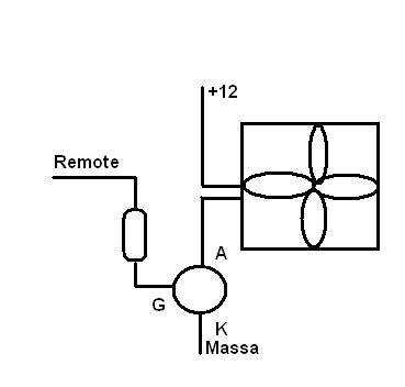

11-03-2007, 21:42
Mi e venuto solo un dubbio...il remote va connesso alla resistenza da 1K giusto?? ma va staccata dal +12 continuo???
Dovrebbe essere cosi:

12-03-2007, 03:19
Certo... lo devi staccare dai 12V, ed attaccare la resistenza direttamente al remoto che poi sarà lui a fornirgli i 12V all'accensione della sorgente.
Per quanto riguarda la domenda precedente sul rele, lo sconsiglio perchè per farlo funzionare ha bisogno di molti + mA del SCR.
djdavid
