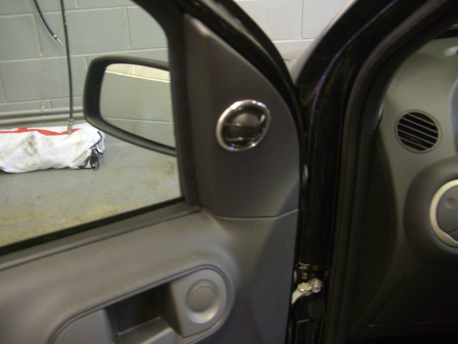

ciao! il kit va davvero molto bene rapportato a quel che costa (70-75 eurozzi su ebay), ho messo solo il woofer in predisposizione mentre il tweeter l'ho montato in rilievo sul montante degli specchietti (tipo cosi http://www.fiatforum.com/gallery/data/16...MG5965.JPG l'immagine non è mia ) perchè le predisposizioni sono fatte male...non so se hai notato ma quella di sinistra punta verso il volante...quindi se su quel montante non hai il pirulino per regolare gli specchietti mettilo li
