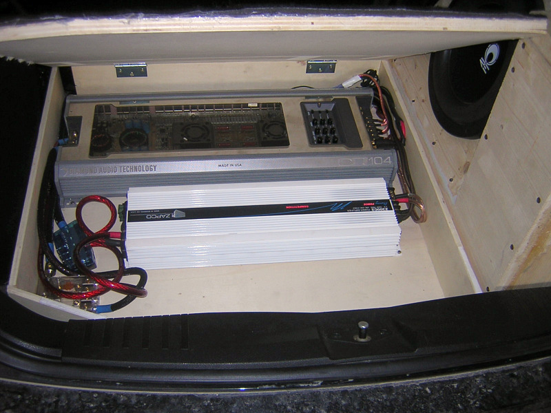

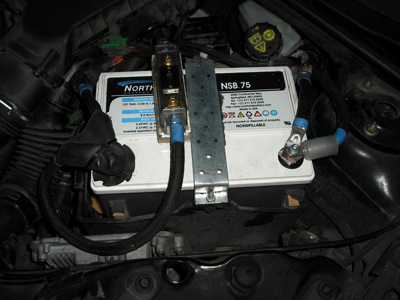

i lavori sono iniziati alcuni giorni fa, sono stati passati due cavi da 50mmq da batteria a bagagliaio (circa 5 ore di lavoro) uno sarà per il positivo e uno per il negativo.

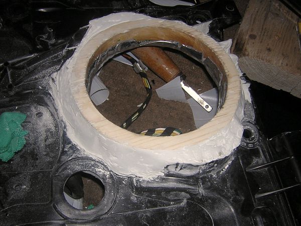

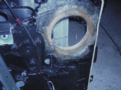

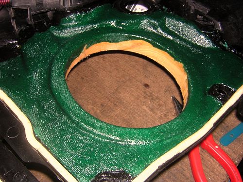

oggi sto facendo i supporti per Res e sto resinando gli anelli in legno alla cartella interna, dandogli il massimo possibile dell'inclinazione in direzione dell'ascoltatore, stranamente la mia resina non puzza..

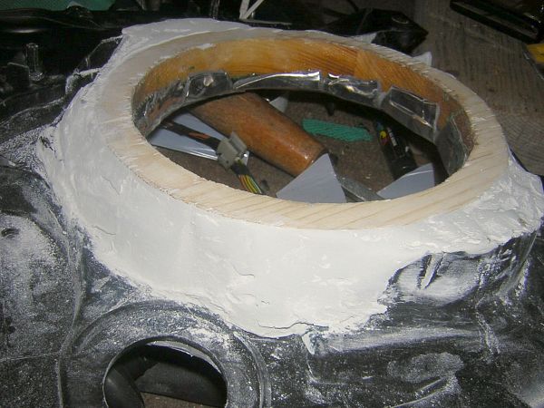

ho la prima domanda da porvi, si può resinare sopra lo stucco metallico???
in pratica ho resinato la parte interna della cartella all'anello, poi passo lo stucco e resino la parte esterna, in pratica lo stucco tra due resinature, speri di essermi fatto capire.
lo puoi fare ma lo vedo inutile...
semmai resina e poi stucca

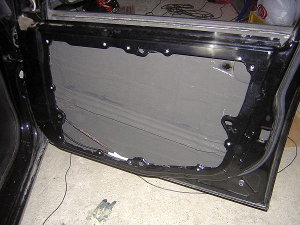

ma è possibile che i miei spostelli siano ermetici?? non ho trovato nessun buchino di scolo e ieri sera è piovuto ma l'acqua non è entrata, nemmeno una goccia. possibile?

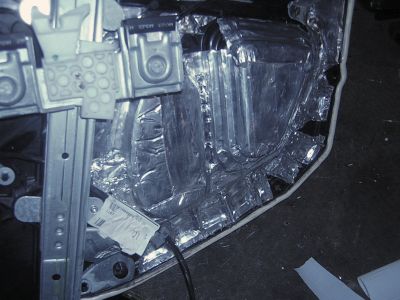

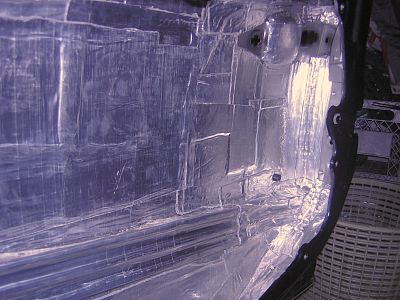

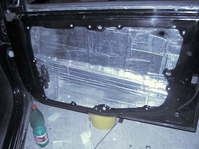

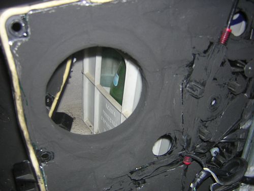

allora ragazzi i lavori vanno avanti, sto stendendo il buty e sta venendo un bel lavoro, devo dire che è veramente un buon materiale, abbastanza facile da usare.

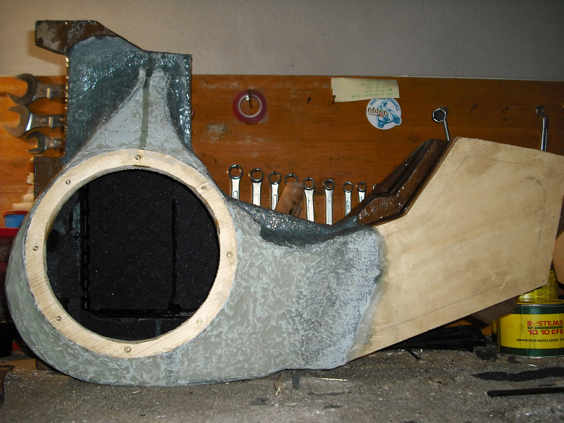

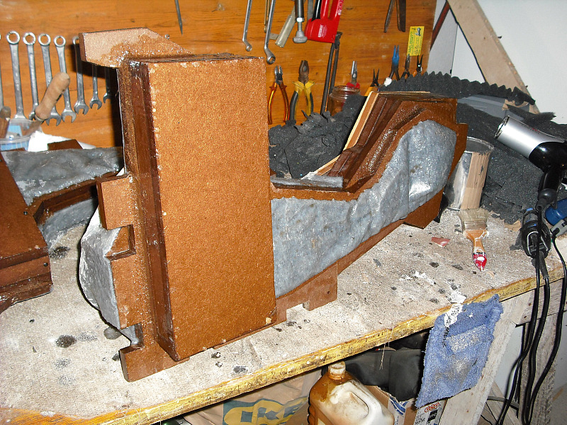

mentre con i supporti in resina ho qualche problema, ho comprato un kit in una ferramenta brico ho resinato il supporto per l'altoparlante in legno alla cartella interna di plastica. Prima cosa ci mette una infinità ad asciugarsi, di indurente ne ho messo poco si, ma dopo due giorni ancora non è del tutto asciutta, e per dippiù sulla plastica non ha attaccato un granchè [xx(].
quindi domani dovrebbe arrivarmi un kilo di resina migliore... e si rifà tutto daccapo.
qualcuno che ha avuto a che fare con la resina mi potrebbe dare qualche consiglio e qualche trucchetto? [
forse ho fatto la stupidagine di non carteggiare la plastica dello sportello, che è molto liscia..

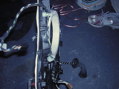

eccoci con un po di fotine [:p] scusatemi la qualita delle foto [xx(]

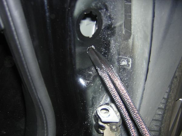

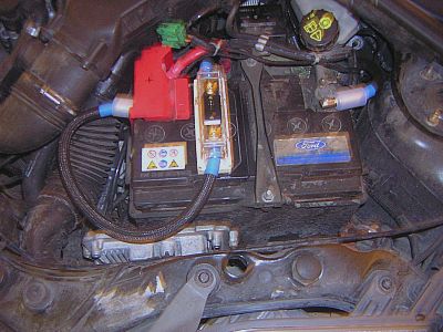

cominciamo dai cablaggi nel vano motore!
37,45 KB

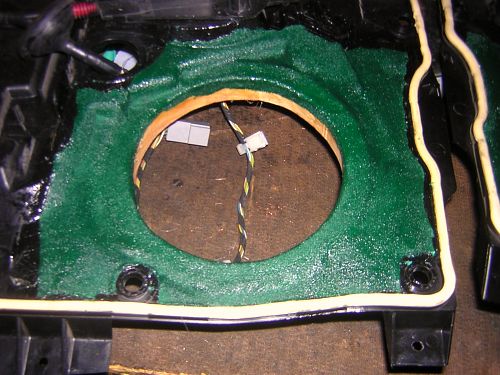

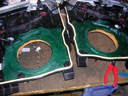

butyflex a GOGO!!! ne ho presi due rotoli per fare le cose come dico io! è una figata lavorare con questo materiale il problema è che servirebbero tre paia di mani per premere con forsa sempre..
35,44 KB
34,68 KB
31,22 KB

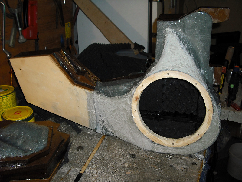

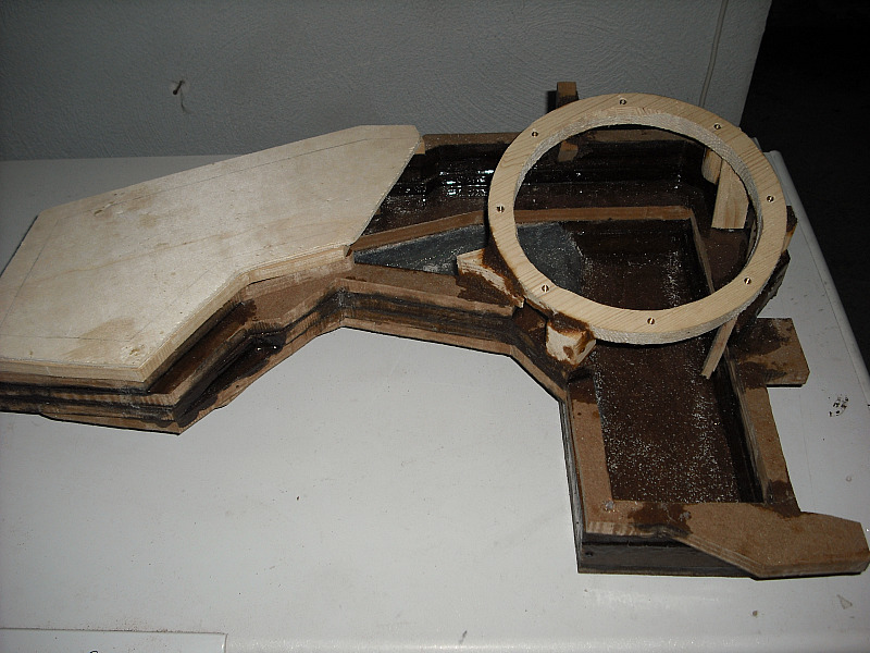

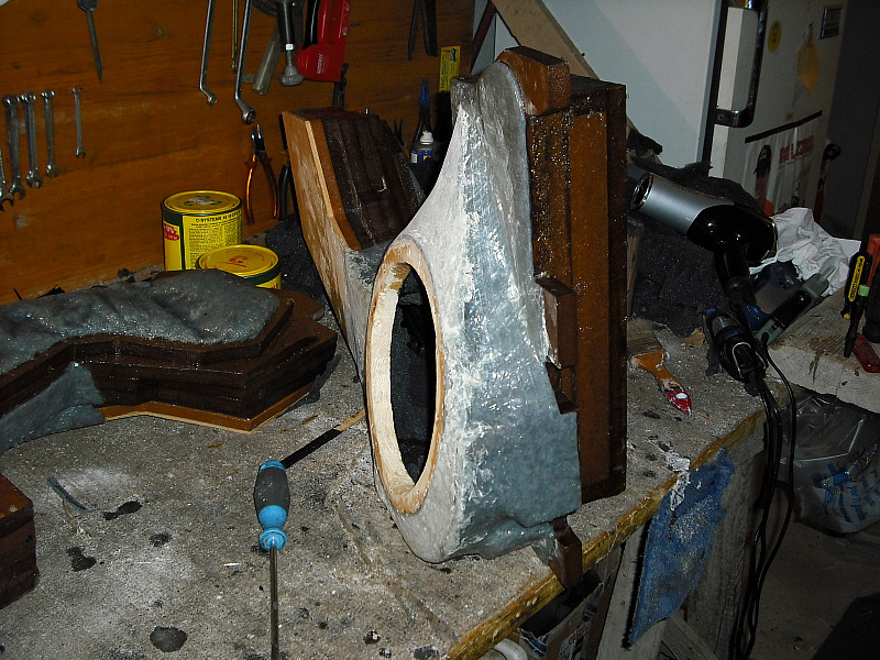

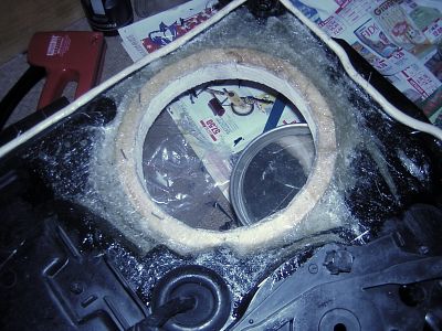

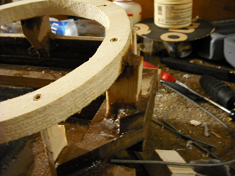

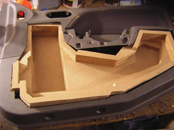

e qui si parte con il supporto per il woofer, al momento è l'unica cosa che mi sta dando un po di problemi, forse per colpa della resina che non è il massimo, aspetto suggerimenti!!!
inclinazione supporto
27,26 KB
41,07 KB
31,96 KB

secondo me i cavi k ai passato al cofano da 50mmq ti conviene usarli come positivi!!!! il negativo lo colleghi alla carrozzeria!!!non serve sfruttare il negativo della batteria xk non e grossa come sezione!!! quindi si può brucciare
| secondo me i cavi k ai passato al cofano da 50mmq ti conviene usarli come positivi!!!! il negativo lo colleghi alla carrozzeria!!!non serve sfruttare il negativo della batteria xk non e grossa come sezione!!! quindi si può brucciare |
non è che se colleghi il cavo al negativo della bstteria si brucia;
si attacca alla carrozzeria perche dato che la macchina è una massa
1 non "introduciamo" ulteriore resistenza al passaggio della corrente dato il piccolo tragitto del cavo negativo che deve fare solo alla vicina carrozzeria. (anziche tirarlo fino al vano motore)
2) un risparmio non indiferrente di $$ cavo.
