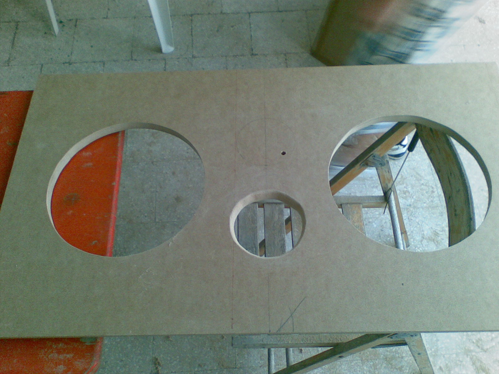

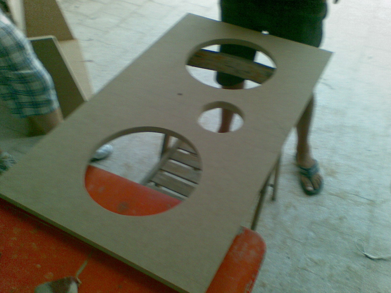

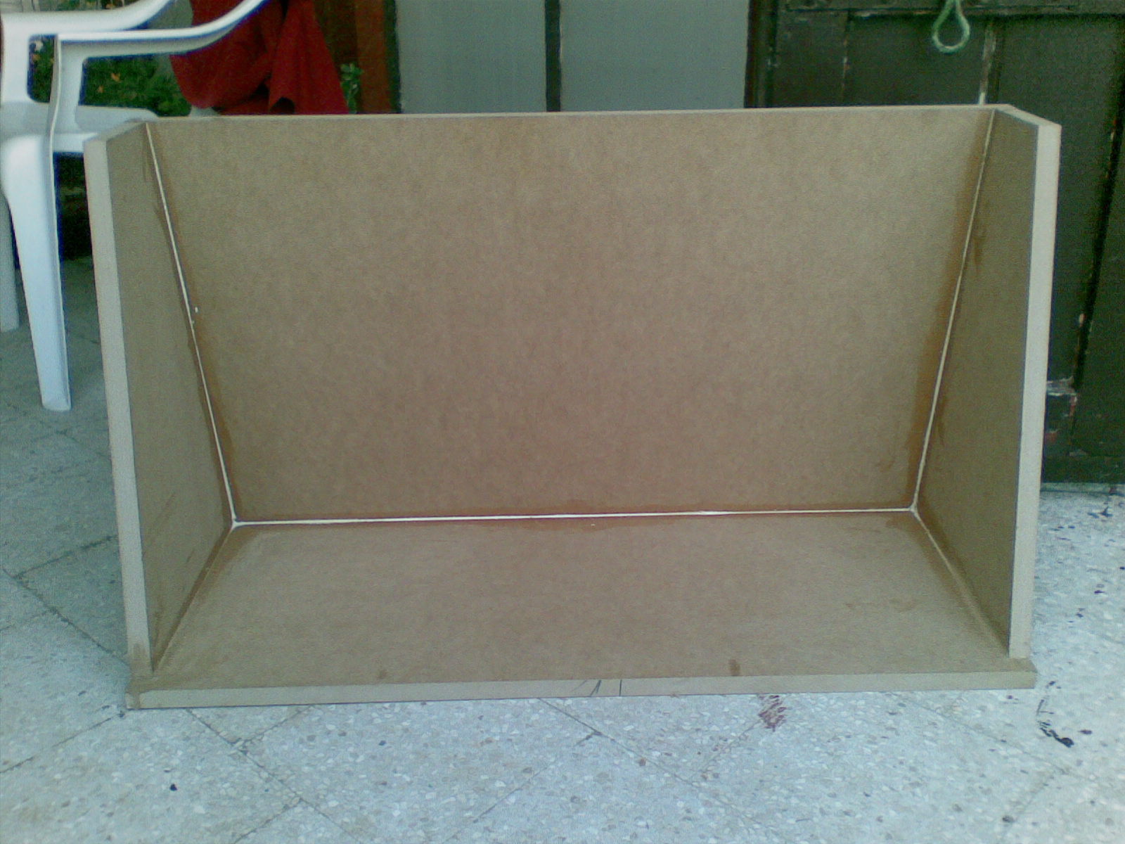

I lavori sono iniziati ieri..la cassa teoricamente è 112 litri netti e per vari motivi invece del reflex da 12 ne ho messi 2 da 10..secondo voi ci sono problemi se uno lo lascio a lunghezza fissa e l'altro lo vario per trovare l'accordo?
Cmq ecco un pò di foto

Ovviamente si, ci sono problemi.... i coni potevi metterli ancora piu esterni....
#15
Azz..e ke tipo di problemi?? Come dovrei fare? Devono per forza essere di lunghezze uguali? Sad
#16
Certo che devono essere di lunghezze uguali... devi mettere dei tubi oltre i 20cm...
auguri....[:246]
#17
Lol..vabbè 22 o 23 cm dovrei farcela..fa niente se uno esce fuori e l'altro no?
#18
Fa eccome.....
Se no fai una cosa...tanto probabilmente ti piace....mettili come ti vengono....se suona lascia cosi.... se non suona inizio a riempirti di parole del perche non mi hai dato retta sul condotto.....
#19
Guarda avrei voluto..xò sono andato da un installatore della zona..e il 12 ovviamente nn lo aveva..ha detto metti due 10 va bene uguale..io mi sn fidato anche perchè è rivenditore ground zero..
#20
ahahahah ma perchè sta gentaglia si definisce INSTALLATORE?
forse è meglio ASSEMBLATORE, e basta.
bah...[Sad!]
