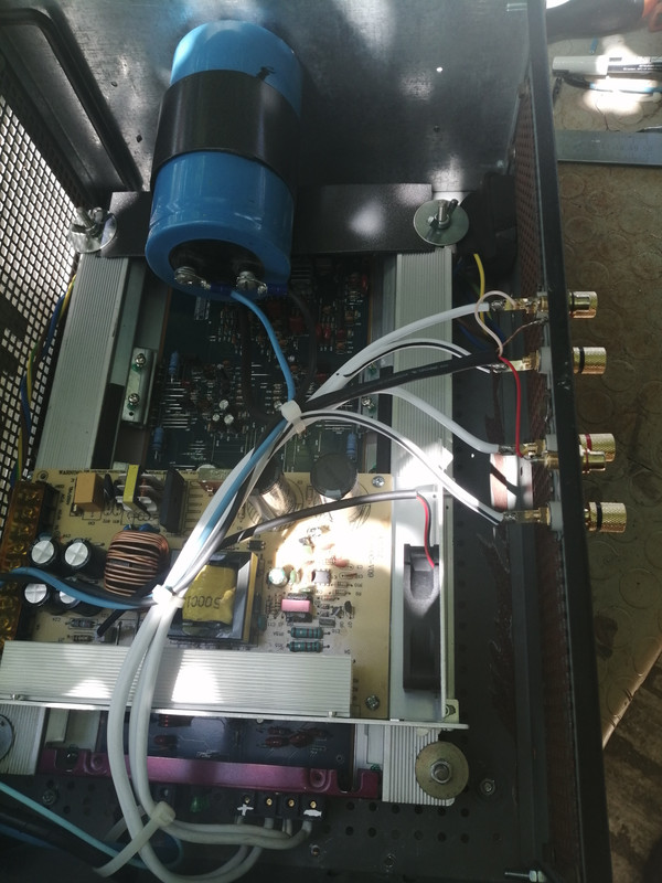

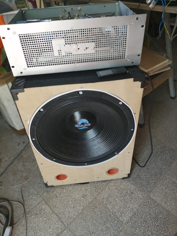

#17
[Immagine: IMG-20200629-115014.jpg]
altro esempio di amplificatore car alimentato switching con supercondensatore, molto performante configurato in mono e collegato  ad un sub ciare da 18 pollici

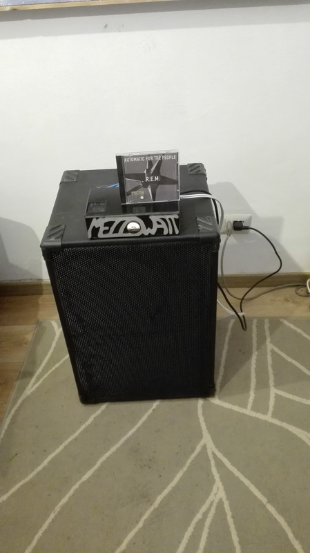

#19
[Immagine: IMG-20190314-151304.jpg]
[Immagine: IMG-20190314-163947.jpg]
un altra realizzazione molto performante, per rimanere in tema di alimentazioni alternative a quelle lineari...ma anche amplificazioni, il costo rasenta il ridicolo, a sinistra c'è un modulo un classe D da 500 wattRMS (misurati buoni 350 poi oltre la distorsione è troppo evidente), a destra c'è un alimentatore duale misto, circa 55 Volt per ramo da 600 watt, quella sotto è una cassa 2X10 per basso elettrico, e il proprietario ne è felicissimo, immagina se avessi dovuto fare un classe AB ed un alimentatore lineare...ciaone

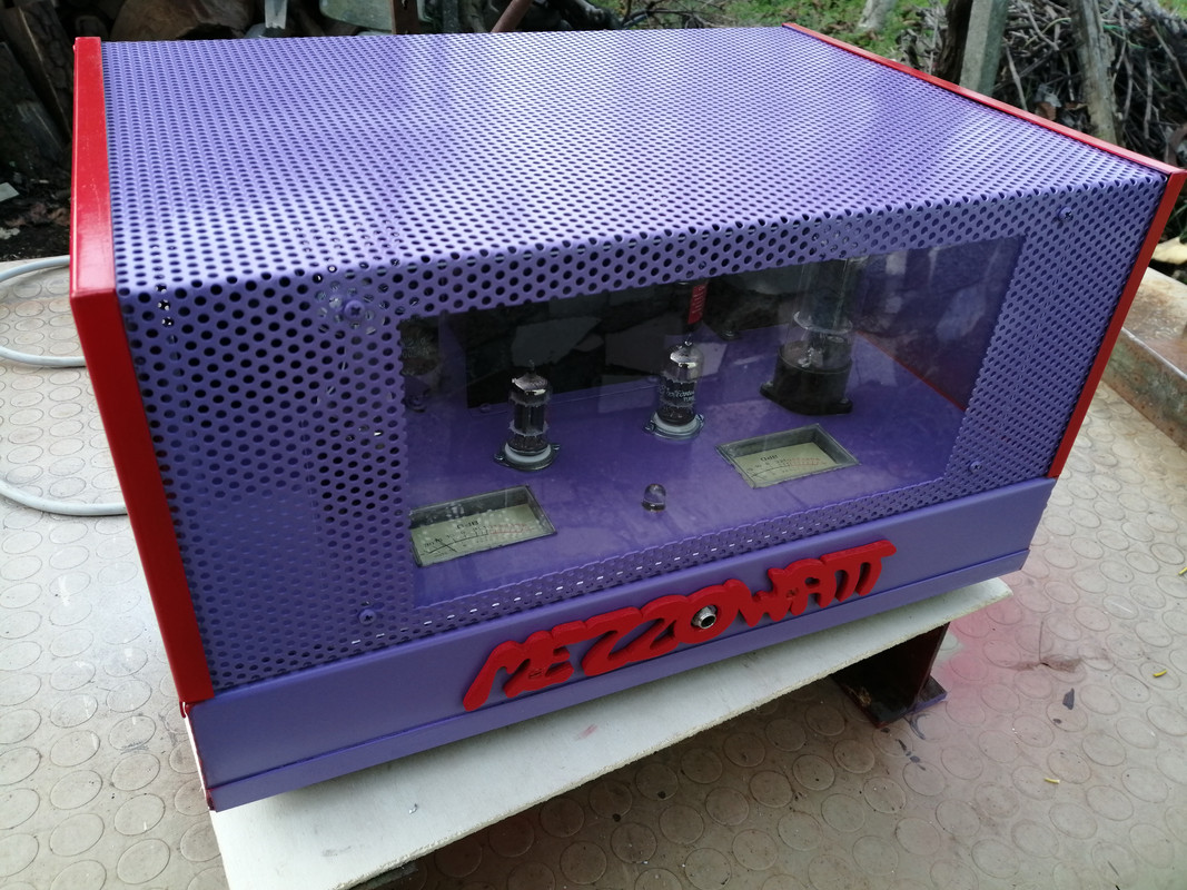

#20
[Immagine: IMG-20191205-101449.jpg]
non centra una mazza ma è la mia passione, 10+10 watt in pura classe A con valvole 6L6 pilotate da 12AU7...poi vi posto un OTL
