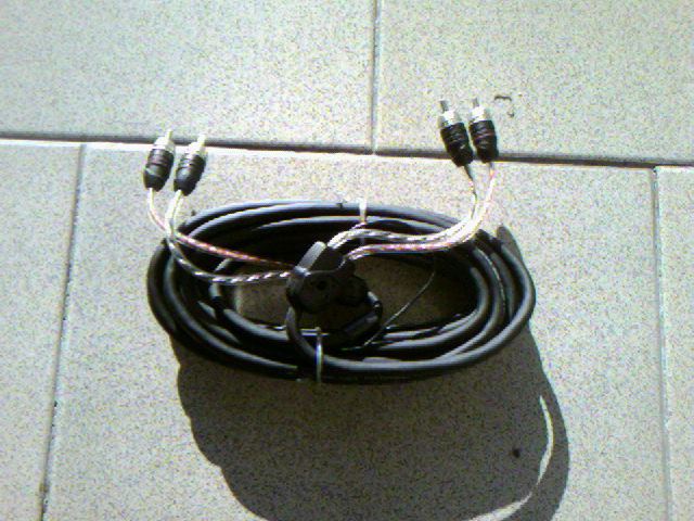

oggi ho acquistato 2 coppie di cavi pre della connection:
[Immagine: 200912911235_Foto-0130.jpg]
65,56 KB
[Immagine: 2009129112324_Foto-0131.jpg]
91,3 KB
praticamente mi sono fatto dare i migliori che aveva nel negozio, domani provvedo alla sostituzione! [:p]

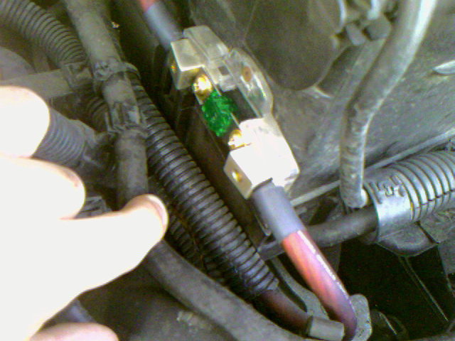

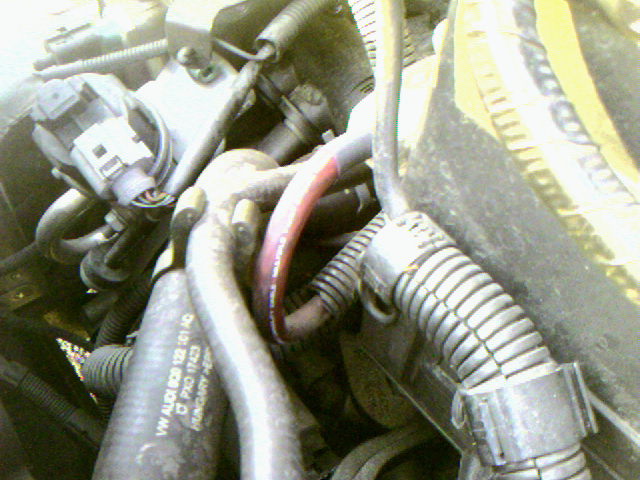

dopo aver litigato con i cavi pre, ho sostituito il fusibile master da 40A con uno da 30A, calcolando teoricamente gli effettivi assorbimenti:
[Immagine: 20091210164828_Foto-0135.jpg]
63,98 KB
nella foto sopra si vede come il cavo di alimentazione sia protetto da un tubo da elettricisti (così Max si tranquillizza [Big Grin]) che comunque c'era da sempre!

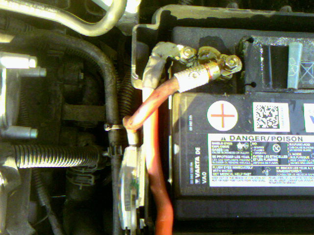

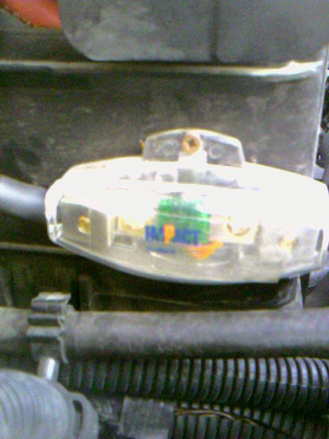

dettaglio fusibiliera chiusa ben avvitata nel box batteria:
[Immagine: 20091210165157_Foto-0139.jpg]
69,52 KB

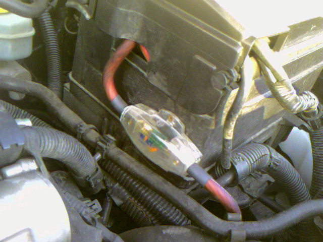

altri dettagli fusibiliera e box batteria:
[Immagine: 20091210165319_Foto-0136.jpg]
63,12 KB
[Immagine: 20091210165339_Foto-0137.jpg]
76,31 KB
[Immagine: 2009121016540_Foto-0138.jpg]
84,21 KB

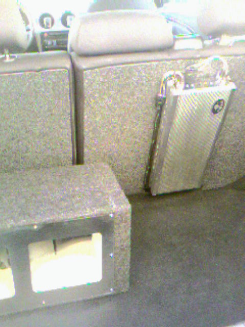

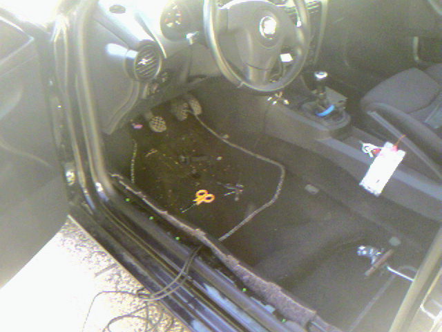

uno scorcio del baule con i cavi pre sistemati in modo ordinato il più possibile!
[Immagine: 20091210165526_Foto-0134.jpg]
64,03 KB

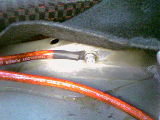

e poi la massa, ben fissa sul telaio, il cui punto di contatto è stato portato a ferro nudo con carta abrasiva:
[Immagine: 20091210165657_Foto-0133.jpg]
72,97 KB

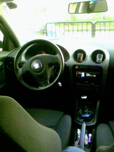

e per finire una foto della mia auto a lavori finiti, comprese le pulizie [Big Grin]
[Immagine: 20091210165813_Foto-0140.jpg]
62,72 KB
mi ci sono volute circa 4 ore (con calma) per fare tutto;
ronzii addio per sempre [^]
