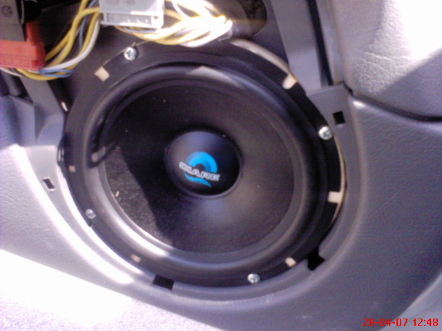

e giacchè ho fatto una foto anche al woofer
<b>Immagine:</b><br />[Immagine: 2007428132051_DSC00216.JPG]<br /><font size="1"> 81,67&nbsp;KB</font id="size1">

alto, altissimo, praticamente è un taglio da medi, te l'ho detto.
prendine uno da 100-120, setta l'amp in passa alto e vedrai che recuperi impatto e discesa.
hai insonorizzato quelle porte?
occhio inoltre al cortocircuito acustico, mi sembra troppo "sprofondato" quel wf.

il woofer lo potevo cacciare solo di altri 10 mm
dici che dovrei rifare quelle flange in legno?

butyflex, senza dubbio.
chiedi a dualshock2
inoltre le flange non si fanno di ferro.
il ferro ha il brutto vizio di risuonare.
o di legno, oppure di ghisa o cmq altro materiale, rigido ma "sordo".
