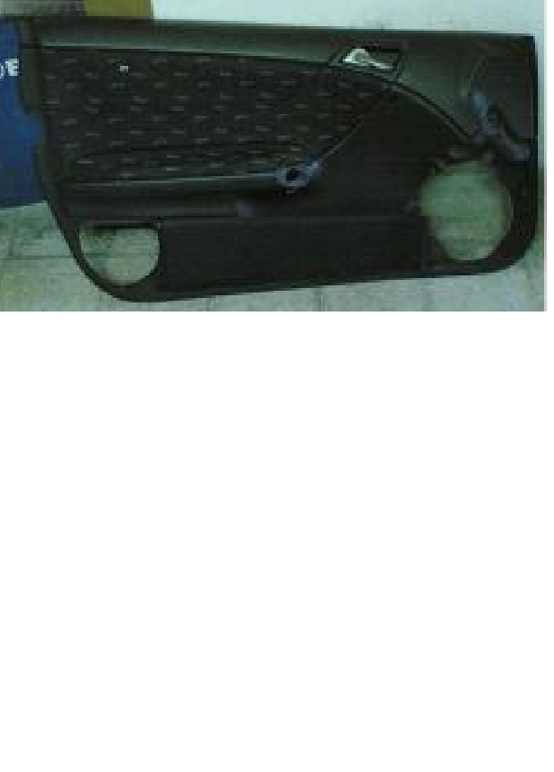

Sarebbe utile che l'utente smontasse il pannello facendo delle foto della porta nuda in modo da valutare in linea di massima cosa puo' stare e dove.
Se non si fa cio' dubito che si potra' concludere qualcosa.
Magari ci stanno 3 25, o forse non ci sta manco un singolo 20.
Servono dati alla mano

Ciao, allora in allegato ho messo la foto della portiera (anche se è poco nitida)
per i woofer secondo me c'è un buon alloggio e vicino la maniglia un bel medio da 10 dovrebbe entrarci che dite? o 16?
