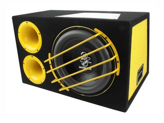

x la cassa volevo ispirarmi a questo che penso sia facile da realizzare!
[Immagine: 5456_gz_gzrw_120spl_0809_ec4_1.jpg]

E come lo setti "a metà"?
Puoi solo smanettare di Gain e uscita sub per contenere l'erogazione dell'ampli, ma attenzione.

sisi il gain lo metto a metà cosi va bene no?
sennò posso fare il ponte alle bobbine e attaccarlo a un solo canale cosi mi erogerà solo 600watt!

Il gain non funziona cosi' , come intendi...
a metà non significa metà potenza... e non è un volume
Il gain interfaccia il tutto, può darsi che la soluzione ottimale sia ad 1/3 - 2/3 - 1/4 - 3/4 - ecc...
In fase di taratura, si valuta
(18-01-2013, 22:16 )lugino Ha scritto: sennò posso fare il ponte alle bobbine e attaccarlo a un solo canale cosi mi erogerà solo 600watt!
è doppia bobina da 2ohm,
quindi, la scelta obbligata, è in serie a 4ohm ! stop
se lo colleghi ad un solo canale , in stereo, hai 310w
Dario : sicily

infatti è vero ho detto una cappellata! collego normalmente un canale a bobbina e mi sto basso quando lo taro se avete anche qualche consiglio cosi che io possa darmi una "regolata" scusate il gioco di parole!Big Grin
comunque per il box come posso farlo?
#30
Stereo 2ohm e mono 4ohm e' la stessa cosa.
