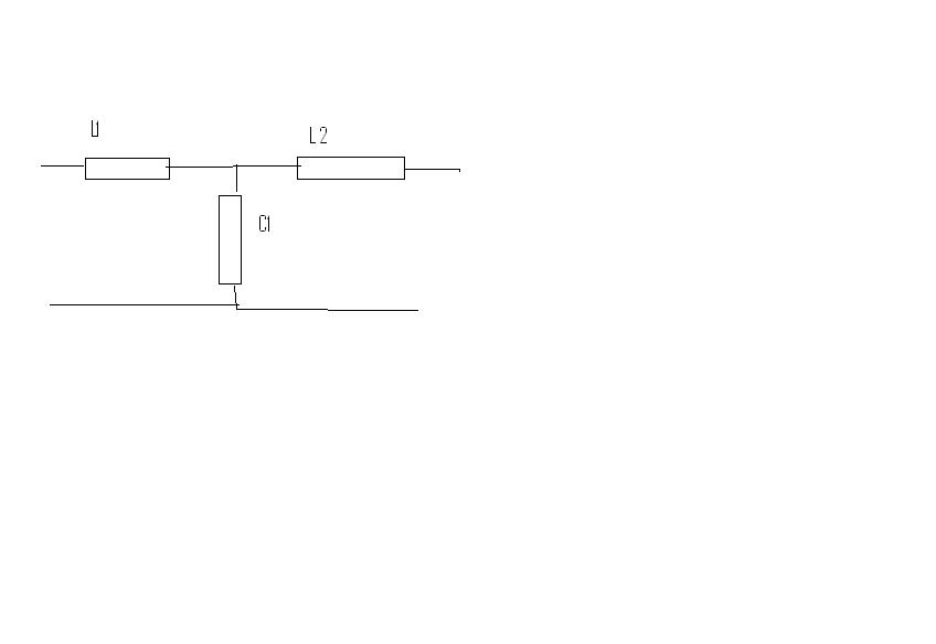

devi fare un filtro a quanti db 6 12 18
LA GABBIA DEI MATTI E PRONTA A FAR DANNI
Penso 18db per ottava....almeno cos? m aveva detto l'elettronico....anche se ancora nn ho molto capito cosa st? ad indicare...
Simone
L1=42.44 mH
L2= 14.14 mH
C1 = 586 microfarad
Potresti spiegarmi quali formule si utilizzano....in modo ke posso utilizzarle se m dovessero servire per altre cose...grazie!!!![Big Grin]

esistono dei programmi che ti calcolano direttamente i valori.....
dimenticavo devi usareun filtro di quelli per ogni sub
