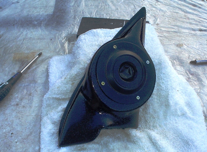

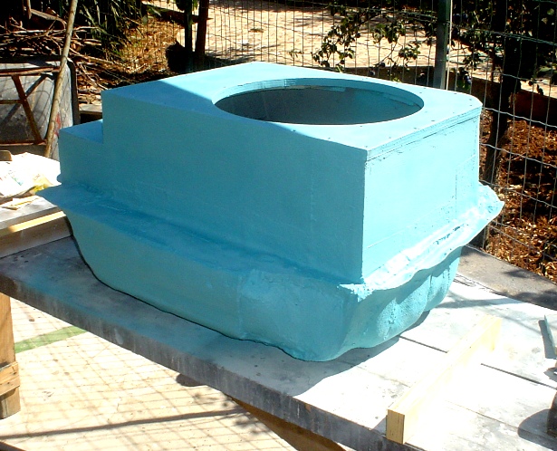

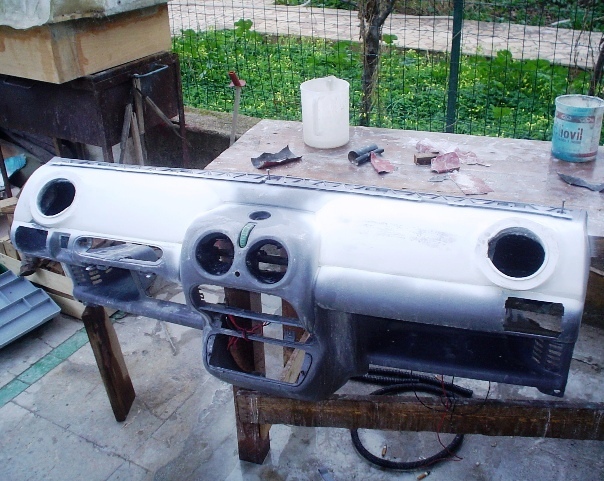

la fibra di vetro poco modellabile? come no...

giusto per mostrarti come non sia assolutamente difficile "modellare" la fibra di vetro.
prendi un tessuto non troppo pesante (250gr/mq al max) a trama diagonale, e vedrai che è semplicissima da usare.

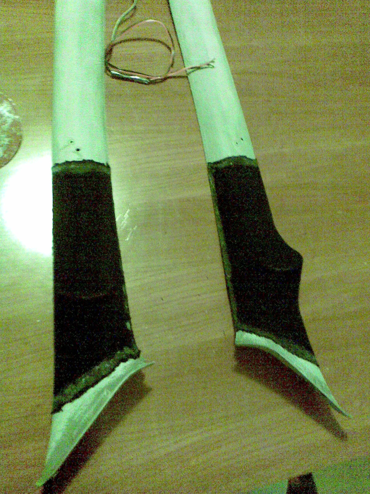

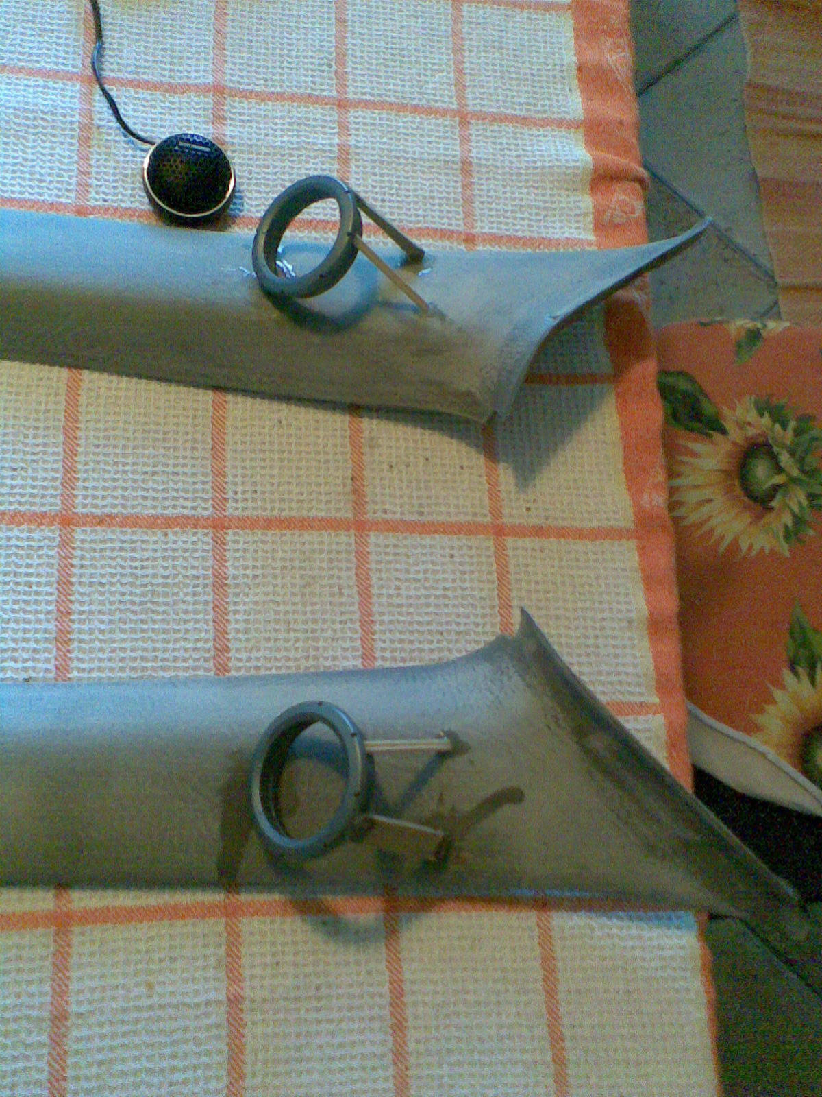

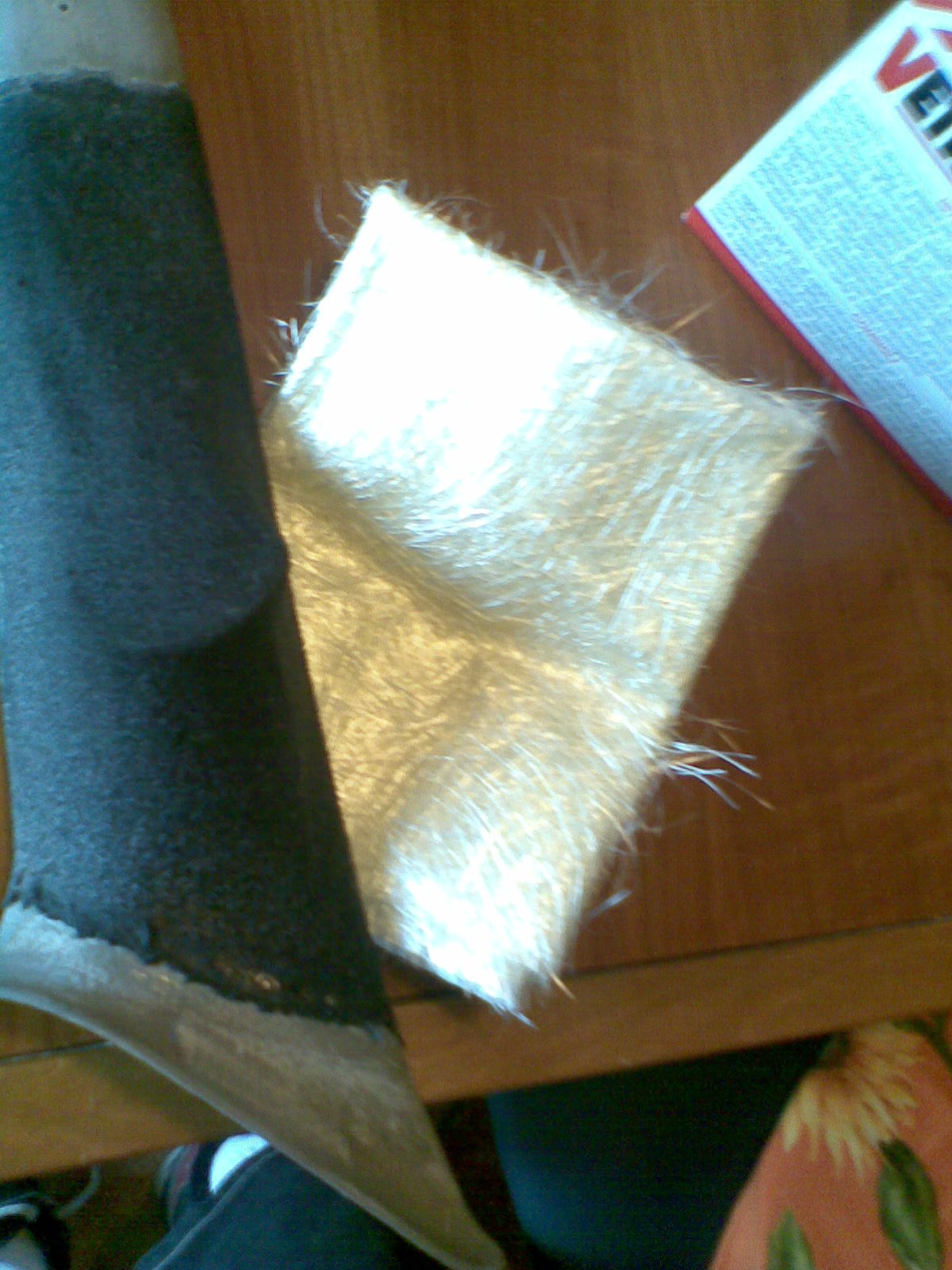

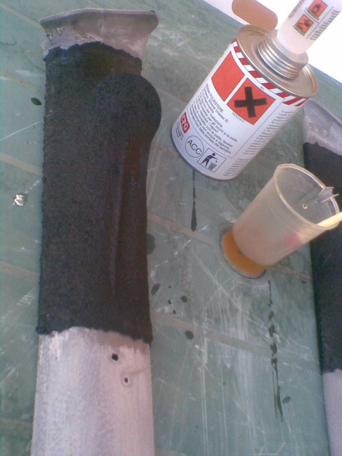

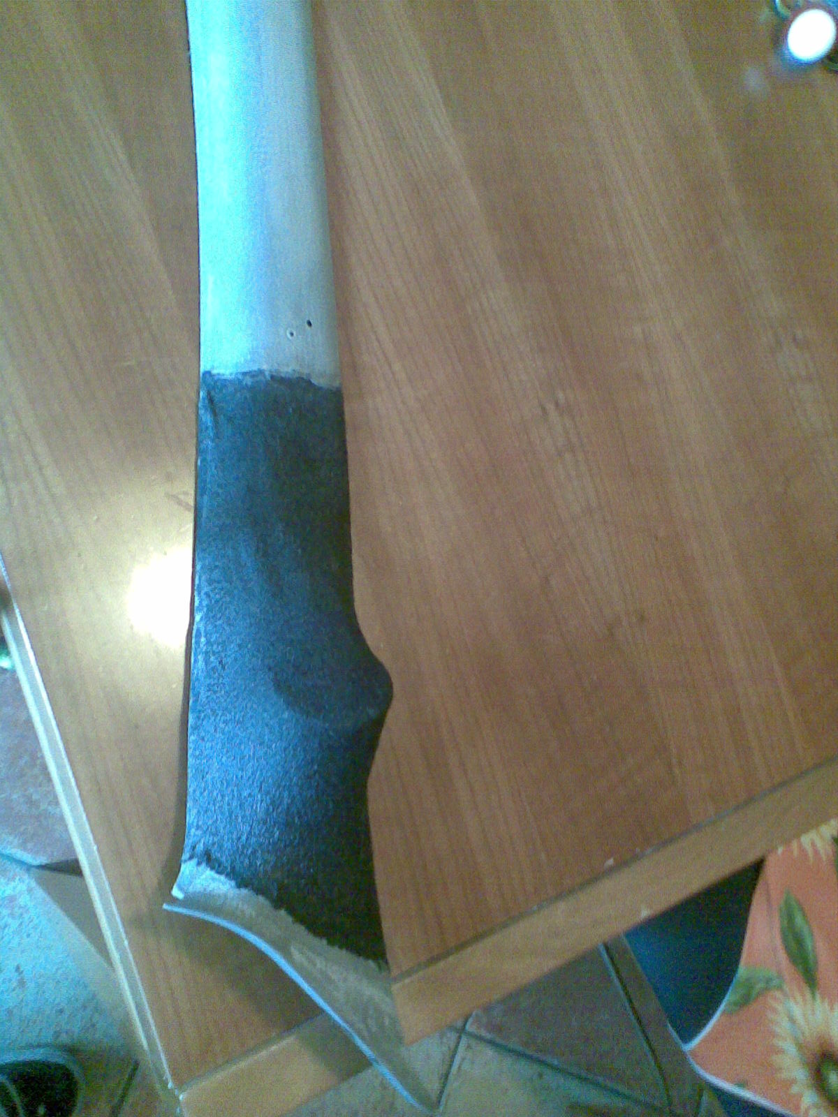

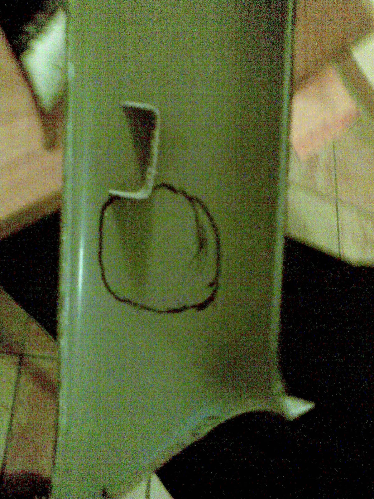

Ciao tanto per intenderci ti posto le foto dei vari passaggi che ho fatto con i montanti e anche la foto della fibra di vetro che ho io, cioè quella che trovi insieme al kit vetroresina

qui vedi il punto dove devo ancora bucare e in effetti non so ancora come.

Qui li avevo appena resinati...

Qui i montanti sono resinati ed è passato un giorno

Qui puoi vedere la fibea di vetro di cui dispongo
