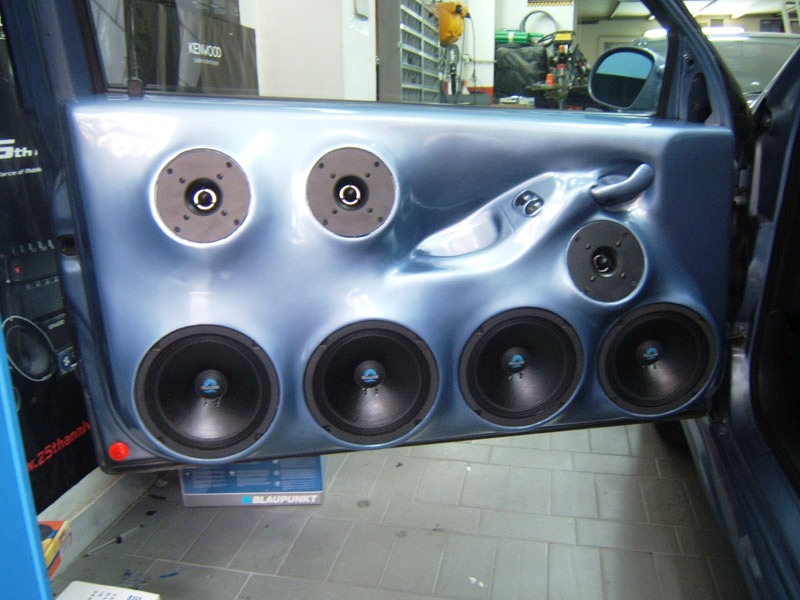

guarda... quello nella foto ha tutto men che un fronte da urlo...
se vuoi urlare per bene 4 20 ad alta efficenza e 2 driver a compressione per porta...il medio lo usi come portacenere!
1 (per esempio) steg 310.2 a porta e un buon old school sulle alte in stereo...
e vedi come urli... [Big Grin][Big Grin][Big Grin]
con il tuo 4 canali e il monza non ci fai niente.....
[Immagine: 2009925205147_DSCF1940.jpg]
