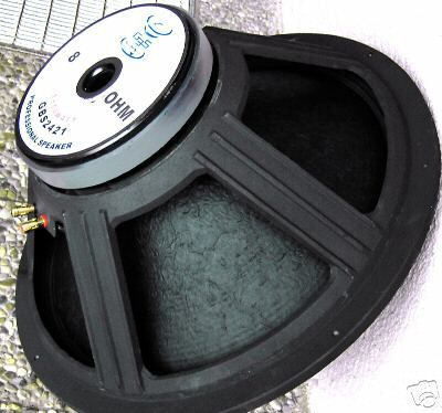

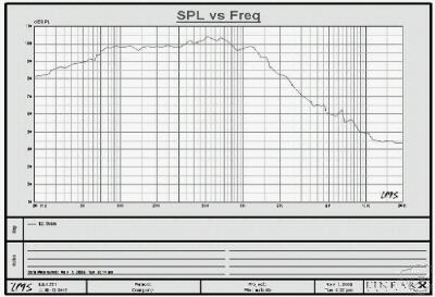

salve a tutti, mi chiamo luigi e ho 17anni. qualche giorno fa ho acquistato da ebay un sub dalle dimensioni esagerate: 54cm, quindi 22", sul sub ? scritto 1800watt(anche se secondo me non sono effettivi, e quindi quelli in RMS dovrebbero essere 900)vorrei sapere che tipo di cassa dovrei costruire per questo sub e magari anche l'amplificatore da usare...allego delle foto e delle informazioni del sub, grazie:
marca: GGS (New Dimension)
1800watt 8ohm
GBS 2421 PROFESSIONAL SPEAKER
Sensibilit?: 98.8 dB/W/met.
- Frequenza : 16 - 1200 Hz
- 1800 Watt - - Gewicht" (Stck.)
- 19.1 kg (!! - netto) ed ? in alluminio !!!
fo: 18.25 Hz
Qes: 0.28
Qms: 3.77
Qts: 0.26
VAS: 526.5 lit.
B/L: 31.1 N/A
Res: 173.2 ohm
Rms: 12.9 kg / s
Cms: 0.13 mm/N
Mms: 309.7 g
Re: 5.6 ohm
Rp: 67 ohm
Lp: 113.9 mH
Cp: 471 uF
Le: 2.4 mH
aspetto suggerimenti e consigli, grazie[8D]
