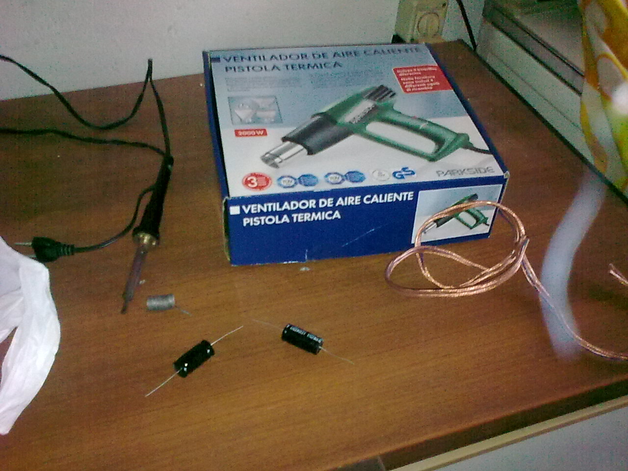

Un pò di atrezzi del mestiere
[Immagine: 2010121195254_Immag0058.jpg]

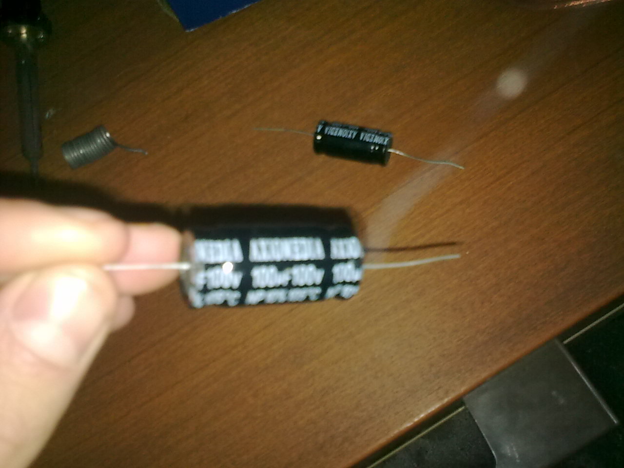

Condensatore da 100Uf
[Immagine: 2010121195356_Immag0059.jpg]

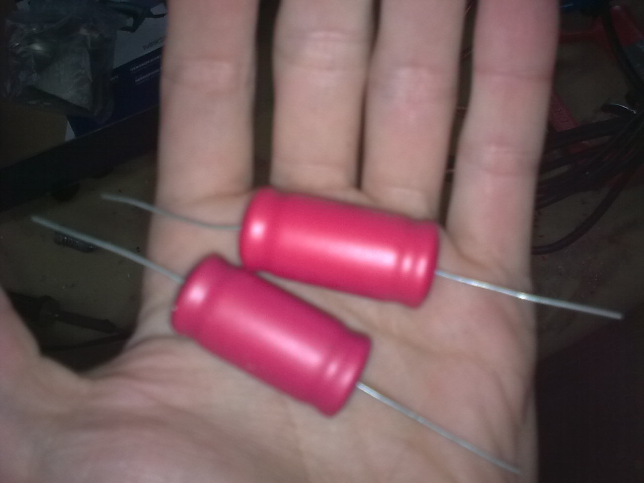

Ul bel vestitino rosso di termorestringente per proteggerli dall'umidità (che poi si prendono l'influenza come max,eheheh)
[Immagine: 2010121195427_Immag0060.jpg]

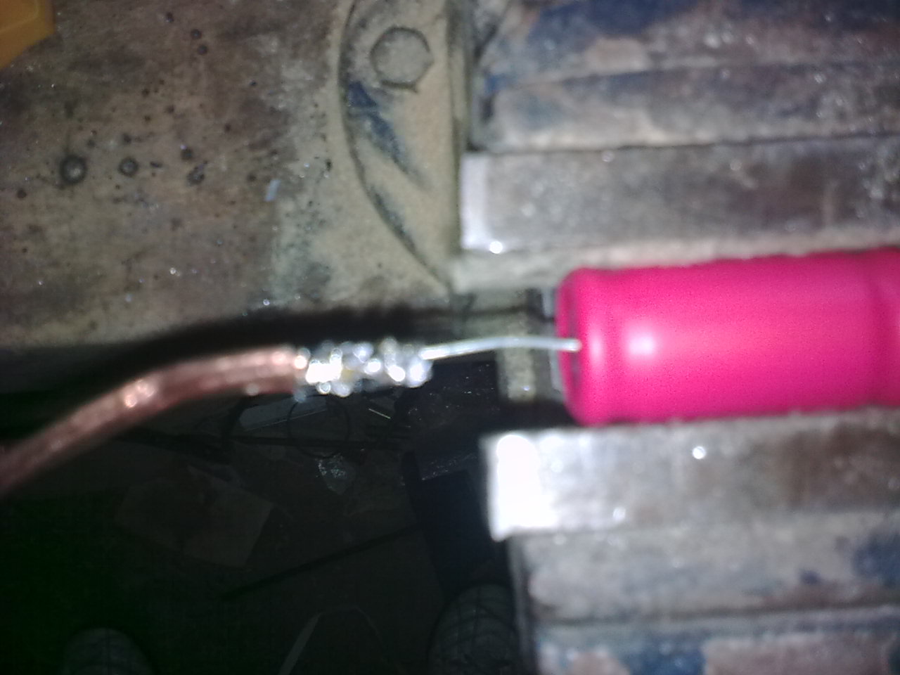

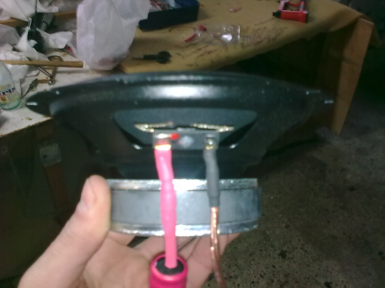

Iniziano le prime saldature (spero siano uscite bene)
[Immagine: 2010121195528_Immag0061.jpg]
127,93 KB
Cavi saldati all'AP e abbondanza di termorestringente

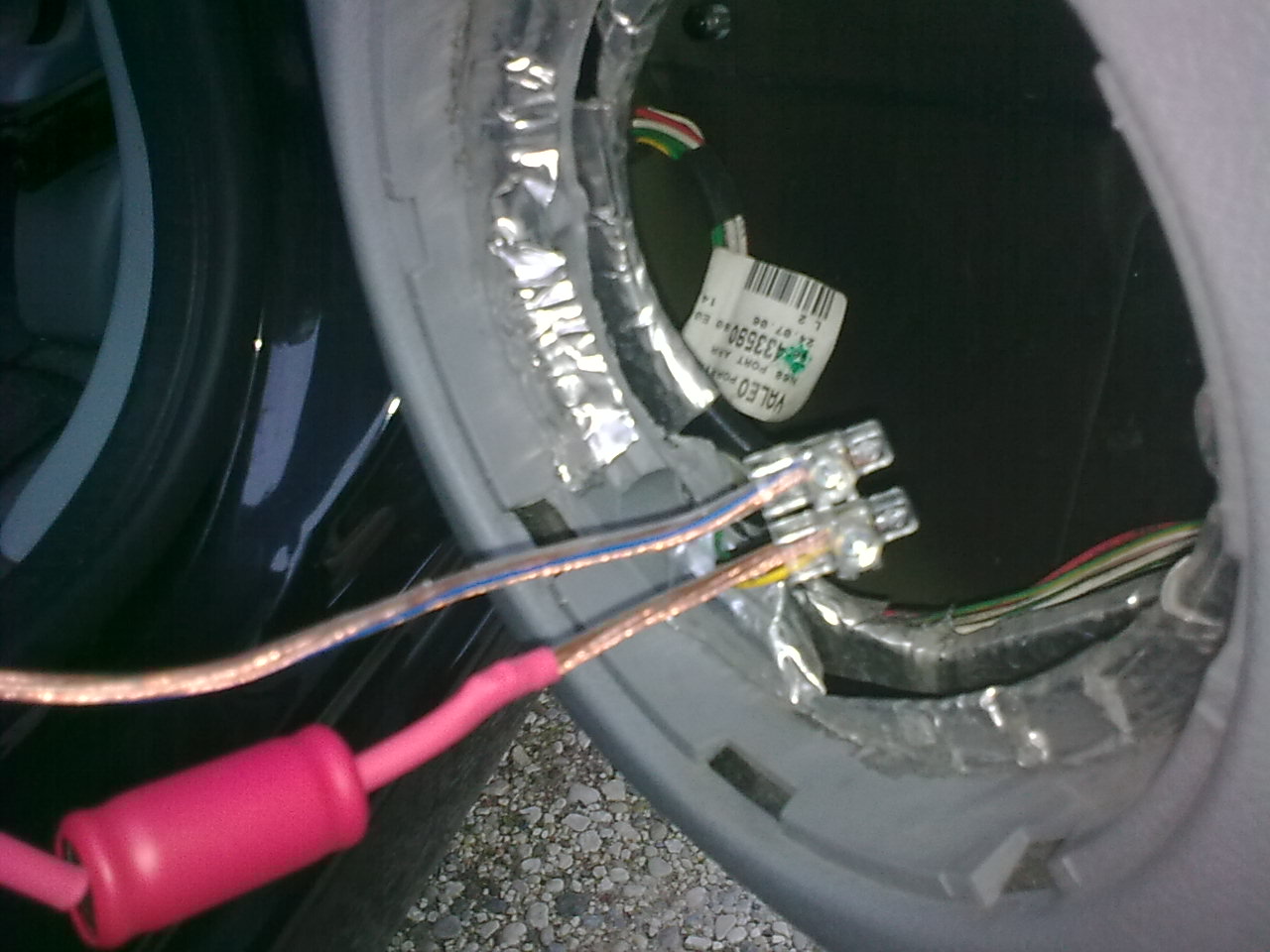

Collegamento ai "fantastici" cavi della Citroen
[Immagine: 201012119573_Immag0065.jpg]

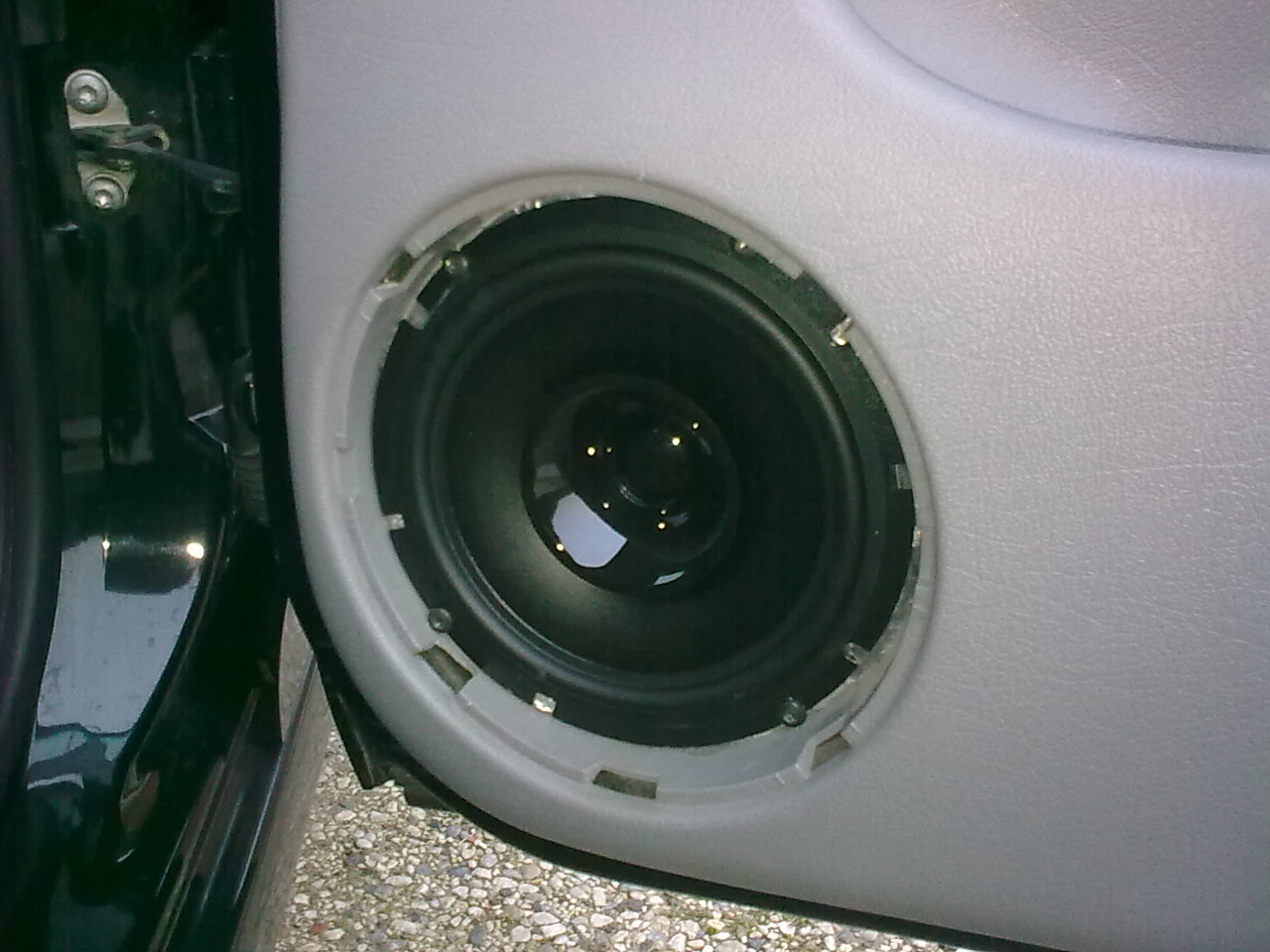

A lavoro ultimato gli AP fanno la loro bella figura
[Immagine: 2010121195749_Immag0066.jpg]

ciao e benvenuto! sei sulla buona strada in più ti sei affidato ad una persona seria per cui... un piccolo accorgimento nella foto n'6 vedo che cartella e lamiera sono trattate con buty ma non raccordate o sbaglio?
giusta osservazione loris. anche se dati gli altoparlanti in sè, la filtratura, e il pilotaggio, è meno importante rispetto agli ap che lavoreranno sul FA.
Purtroppo su questa bellissima autovettura hanno avuto la bella idea di attaccare gli ap direttamente sulla cartella di plastica, dietro per il momento lascio così, sul fronte invece ho già creato un anello che si ancora direttamente sulla lamiera e crea un canale fino a filo cartella. Appena mi arriva l'aggeggio della jasper per fare gli anelli con l'mdf creo anche al posteriore una canalizzazione fatta come dio (o max) raccomanda.
