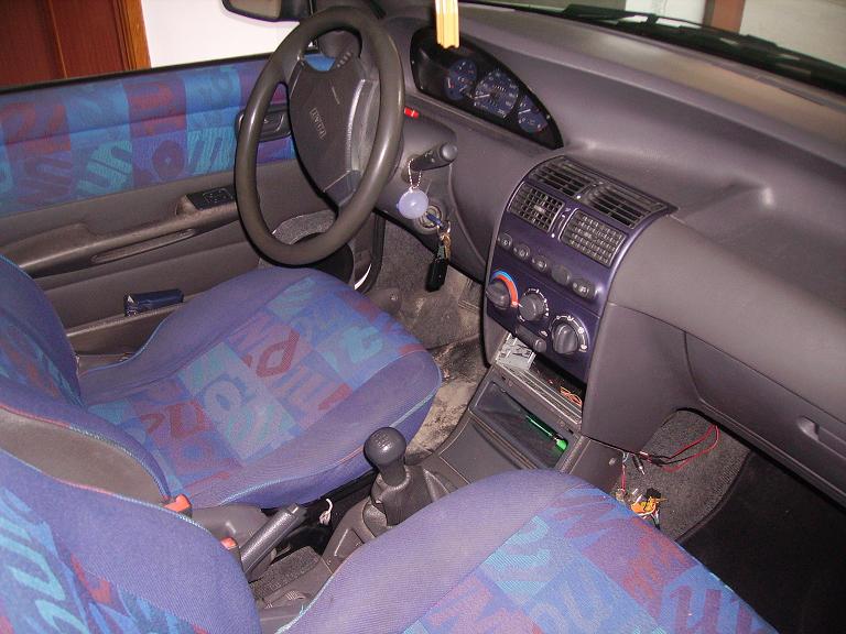

PRESENTAZIONE AUTO
fiat punto td60

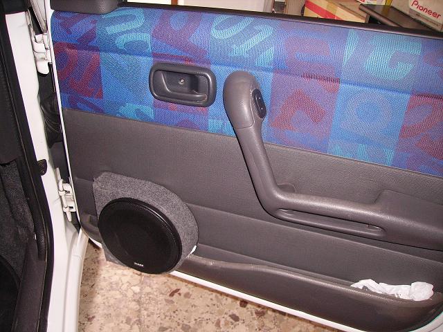

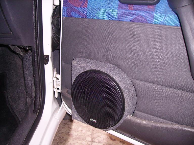

TASCHE ARTIGIANALI
la punto non le porta
[Immagine: 2010713211018_PICT0586.JPG]
118,54 KB
[Immagine: 2010713211043_PICT0585.JPG]
87,72 KB

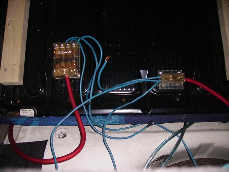

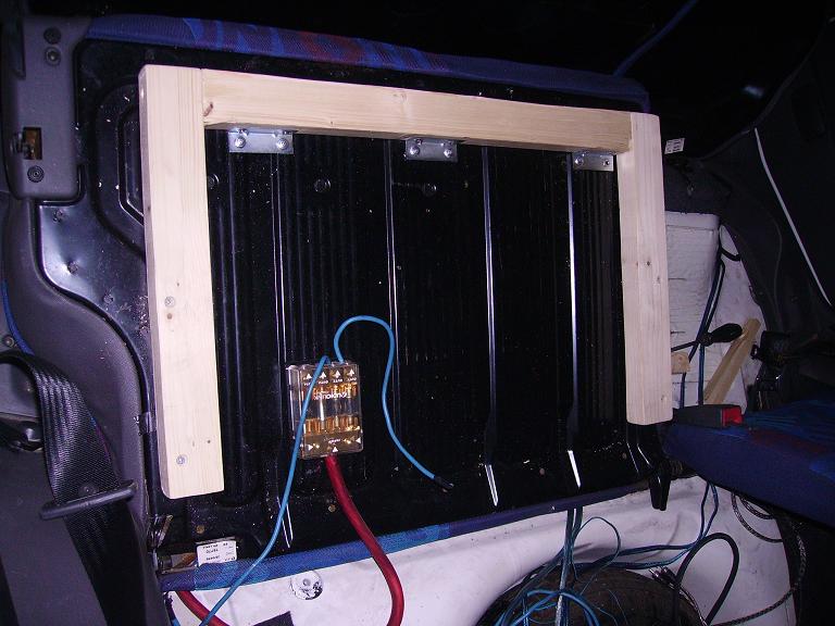

POSIZIONAMENTO AMPLIFICATORI
ho creato un telaio dove passeranno RCA e distributori
di corrente e di massa.I cavacci blu sono da sostituire

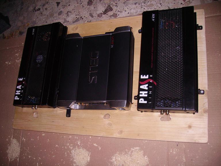

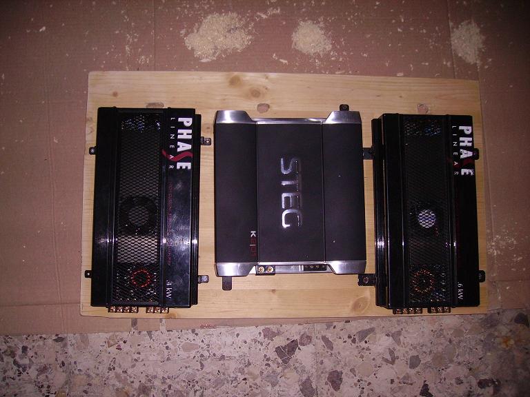

ALLOGIO AMPLIFICATORI
pianali sul quale sono montati gli ampli
da mettere sul telaio cosi da nascondere la cavetteria
(da notare i fori alla testa degli ampli per il passaggio degli RCA
[Immagine: 2010713211644_PICT0589.JPG]
92,3 KB
[Immagine: 201071321178_PICT0590.JPG]
90 KB

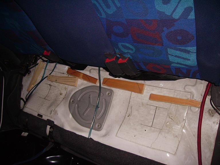

SOTTOSEDILE POSTERIORE
noterete quei legnetti li ho messi per evitare lo schiacciamento della cavetteriacosì da non intaccare ne alimentazione ne RCA

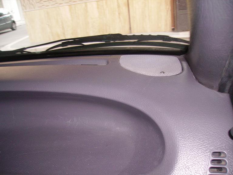

ALLOGGIO TWEETER
scelta la predisposizione originale
[Immagine: 2010713212118_PICT0596.JPG]
80,7 KB

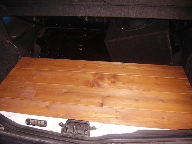

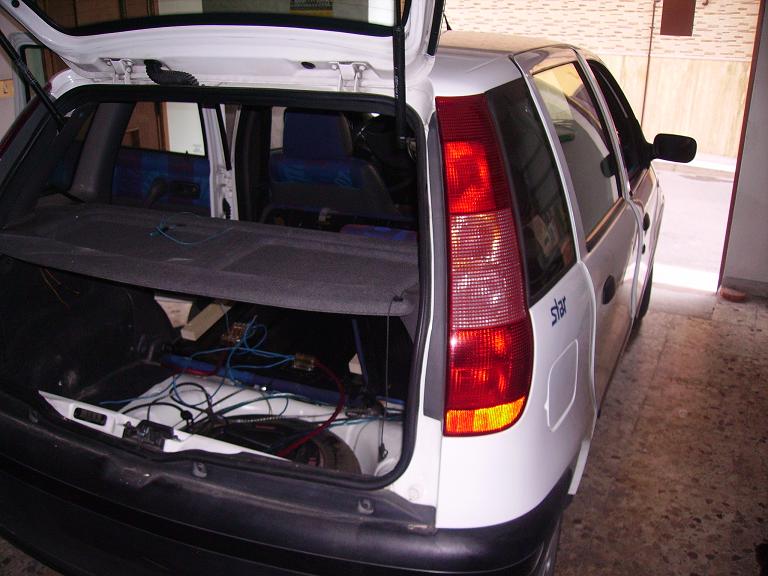

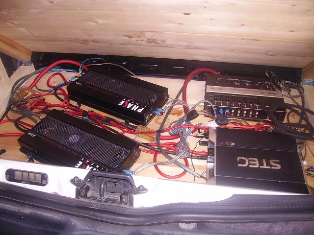

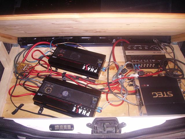

sistemazione amplificatori in doppio fondo
doppio fondo chiuso fatto con perline visto il mio lavoro
[Immagine: 2010101174250_PICT1123.JPG]
58,11 KB
[Immagine: 2010101174416_PICT1125.JPG]
78,98 KB
Max non me ne volere per il cablaggio
devo sistemarlo con fascette e fermi

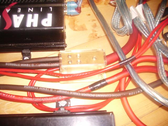

Distributore di corrente by Hertz89
[Immagine: 201010117537_PICT1136.JPG]
65,62 KB
Distributore di massa by Hertz89
[Immagine: 2010101174756_PICT1135.JPG]
70,89 KB

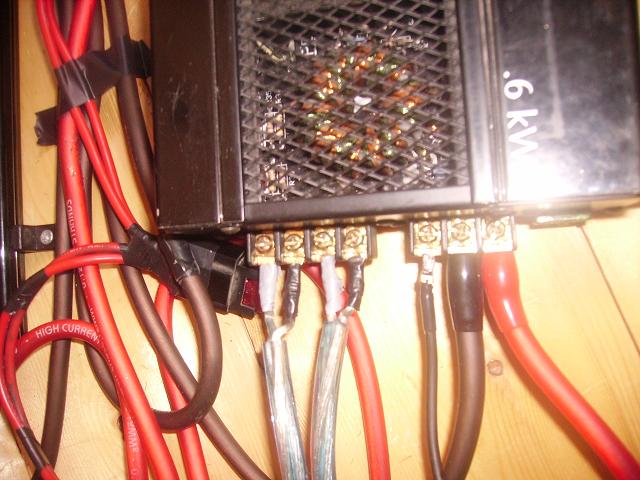

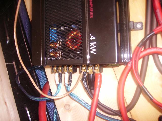

phase linear .4kw sui tw by hertz89
[Immagine: 2010101175029_PICT1134.JPG]
70,54 KB
phase linear .6kw sui wf by injen
[Immagine: 201010117525_PICT1133.JPG]
75,32 KB

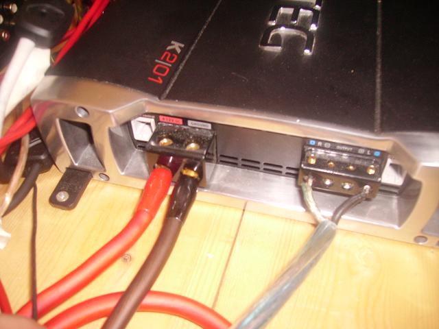

Steg 2|01 sul subwoofer
[Immagine: 2010101175414_PICT1132.JPG]
59,66 KB

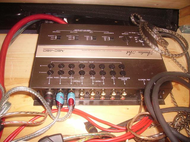

Ed il crossover elettronico audio art by Maxtarget
[Immagine: 2010101175537_PICT1131.JPG]

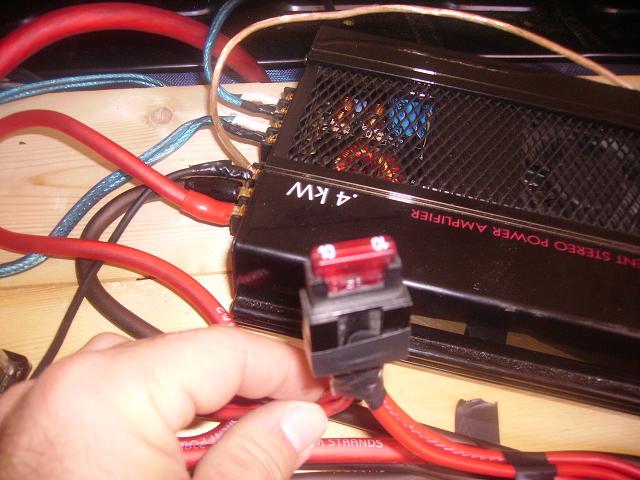

con suo fusibile fatto alla buona per ora
[Immagine: 2010101175626_PICT1137.JPG]
71,51 KB

mmmmm .... mi è semblato di vedere il mio phase........ [Big Grin][Big Grin][Big Grin]
la prossima volta che ci vediamo , voglio vedere tutto sistemato e voglio ascoltare il sistema tarato a dovere [Big Grin][Big Grin][Big Grin]....
hai un buon potenziale.... userei il phase 0.4 sui woofer lo 0.6 sul sub e il k201 sui tweeter... tutto tagliato da un buon passivo.... secondo me, esce un mix interessante [Wink]
Anche secondo me hai un buon potenziale,cura bene tutta l'installazione e fai una buona taratura e poi buon divertimento [Big Grin][Big Grin][Big Grin] !!!
Complimenti MX sta uscendo qualcosa di buono. Vediamo come finisce che poi mi fai sentire.

bravo... per essere uno dei tuoi primi lavori non è niente male... soprattutto è bello vedere ragazzi come te che non spendono soldi in cinesate ma che grazie al forum comprato materiale ottimo!
ps. i cavi di alimentazione dei cavi non sarà un pò piccola?

certo che si vedono....ottimo lavoro......ottima tasca....ed ottimo doppio fondo...avevo la tua stessa macchina,xò td 70...la tasca me l'aveva fatta un'installatore,e devo dire che la tua è fatta molto meglio...l'hai fatta da solo?

si si tutto fatto da me tasche,doppiofondo,cablaggio
lavorando nel settore legno non mi e molto difficile reperire materiale
