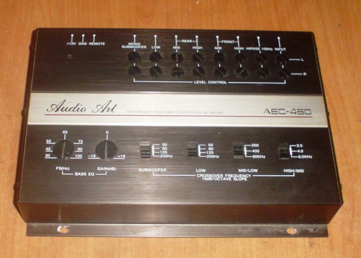

salve ragazzi,
ho appena aquistato un crossover attivo,non lo ho ancora montato,
con questo cross piloterò i miei cw161n e ct250
mi sapreste consigliare i tagli e quant'altro per questi componenti?
Il crossove è questo
[Immagine: 2010916174635_cross1.JPG]
153,98 KB

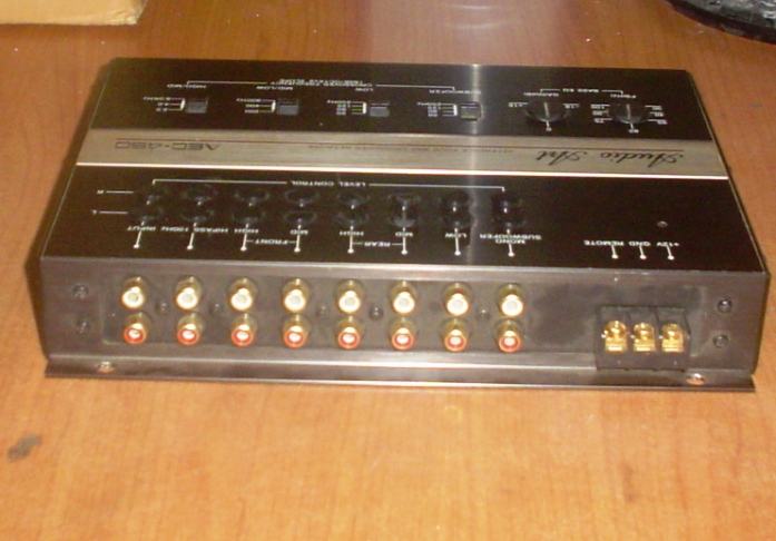

[Immagine: 2010916174819_cross2.JPG]
143,44 KB
in realtà non so nemmeno dove collegare [Big Grin]
cmq max mi ha fatto una stupenda spiegazione(e lo ringrazio infinitamente)
Attendo consigli
hai le spiegazioni.
ma mi sa che non le hai lette, altrimenti non diresti "non so nemmeno dove collegare".
[Big Grin][Big Grin]
leggi quanto ti ho scritto. se hai dubbi, approfondiamo.

si max le istruzioni le ho lette era una battuta
per collegare siccome voglio pilotarci solo i wf e tw
metto da sorgente a input del cross un rca come mi hai detto
l'ampli dei tw e quello dei wffaccio uscire da front o rear(penso sia uguale
per i wf se metto a 60 hz devo far uscire gli rca dove c'è scritto low
visto che la è scritto quasi questo valore
oppure dove è scritto front da high colleglo l'ampli dei tw e da mid quello dei wf
poi max quelle rotelle in direzione L-R
a che servo e come devo metterle?
minkia che bello![Big Grin]
esatto.
dopodichè il p/a lo hai già dalla sorgente, l'incrocio (passa basso wf/passa alto tw entrambi 18db/ovt) te lo dà il selettore 2,5/4/6 Khz.
le ... "rotelle"...sono i guadagni di ogni singolo canale. mettile al centro, poi regolarai i livelli in base a quello che ti suggeriece la risposta.
es: tw di sx troppo invadente? diminuirai il guadano della..."rotella" ([xx(]) Hihg front L (left=sinistra);
il wf di dx dovrebbe farsi sentire un perlo di più, perchè ho ina scena tutta spostata a sx? abbasso un pò il guadagno della "front mid L, o aumento quello della "front mid R"
tutto chiaro?
ok tutto kiaro[Wink]
esatto.
Max i tw li regolo dal selettore high/mid e fin qui ci sono,
e i wf li dovrei regolare da mid/low o sbaglio ?
se cosi fosse dovrei metterlo a 200?
noneeee
