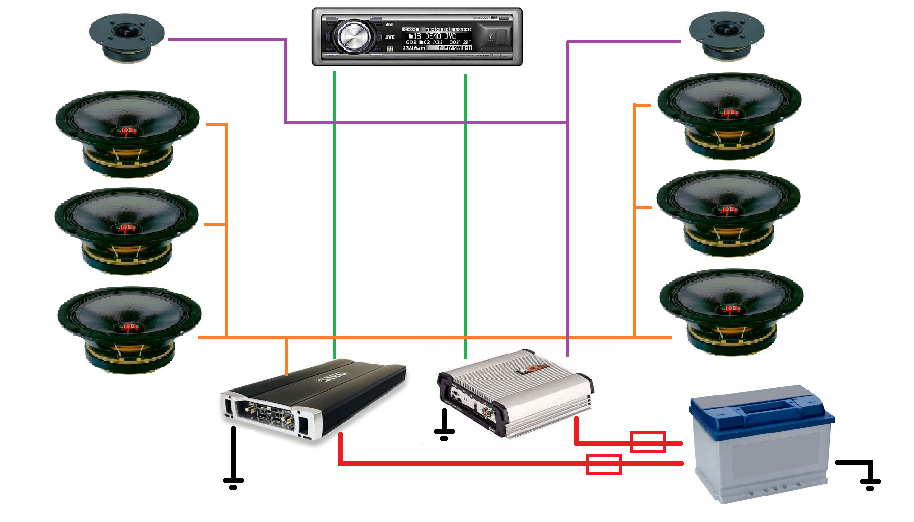

Ho deciso prima di stendere il progetto chiaramente con tutti i cablaggi. Mi sa che necessito di voi..per avere chiare le cose ho realizzato questo:
[Immagine: 2010112623411_Immagine.png]
245,91 KB
Vorrei avere le idee chiare su quello che vado a realizzare..per ora ho inserito ancora i ciare..ma sono solo a titolo rappresentativo;
Gli ampli sono uno steg k2.03 e un qm 75.2.
Bisogna dimensionare:
#Batteria (Attualmente 100Ah)
#Fusibili e cavi alimentazione amplificatori
#cavi di massa
#cavi alimentazione mid
#cavi alimentazione tw
Insonorizzazione ovviamente fatta con brax e buty
