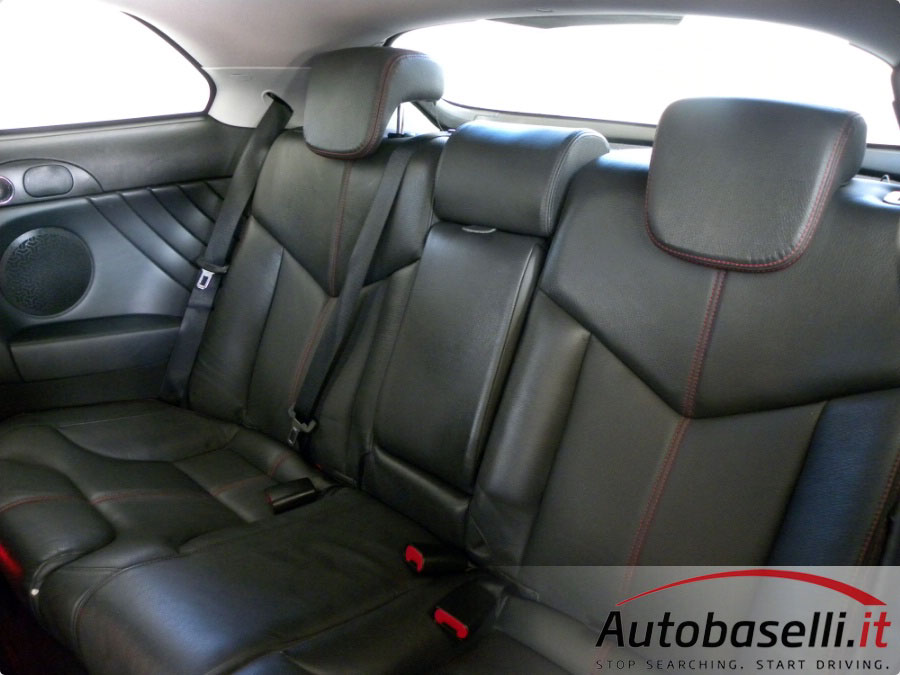

#15
No, quei mid della hertz sono tra i piu costosi e "performanti" della loro categoria, di economico preso per prova ci sono solo i tweeter della pyle.
Quanto all'altezza, ecco due foto prese dal web:
Anteriori
http://srv2.betterparts.org/images/alfa-romeo-gt-05.jpg
Posteriori
http://www.autobaselli.it/FOTO/101006/BB...t-int3.jpg
#16
Davanti sono troppo bassi... praticamente senti la voce che arriva dal basso perché in medioalta l'orecchio umano è più sensibile che alle frequenze basse. Poi vorresti mettere due woofer puri dietro: li sentiresti poco rispetto ai mid per la distanza e perché parte dell'emissione viene bloccata dai sedili.
