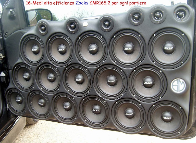

Per un fronte da urlo si possono utilizzare anche altoparlanti di dimensioni al di sotto del 25
C'è chi usa i 20,chi ha usato i 16
Lo scopo del fronte da urlo qual è?
Fare più casino,no?Nn ti serve avere un fronte che abbia dose massiccia di bassi,infatti tutti i fronte da urlo hanno un taglio dei midwoofer molto altro
E che solamente certi altoparlanti caricati in un certo modo,spazio disponibile,taglio,amplificazione,trattamento portiere rendo diversamente
WIP
C'è anche chi mette 12 woofer da 16 a portiera...

[Immagine: Punto%2032-CMR165.2%20(2).JPG]
