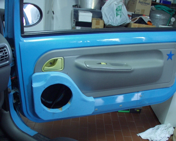

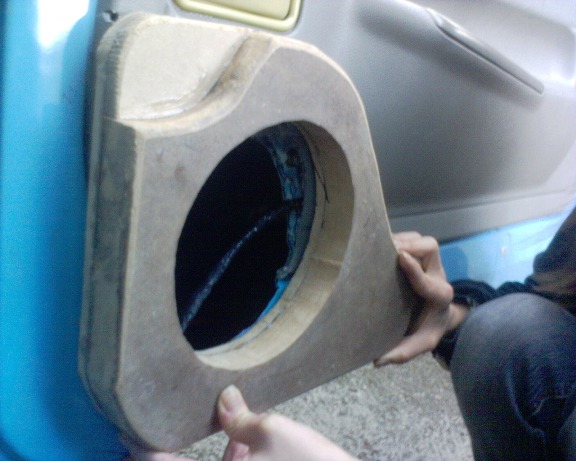

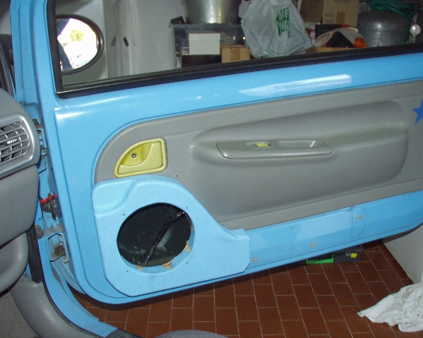

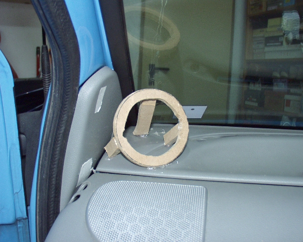

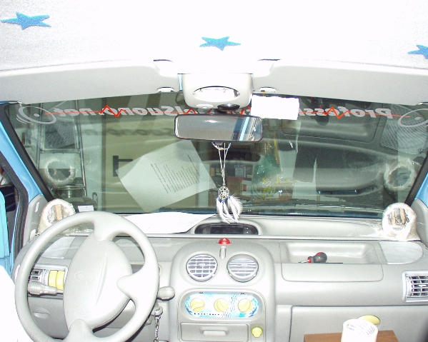

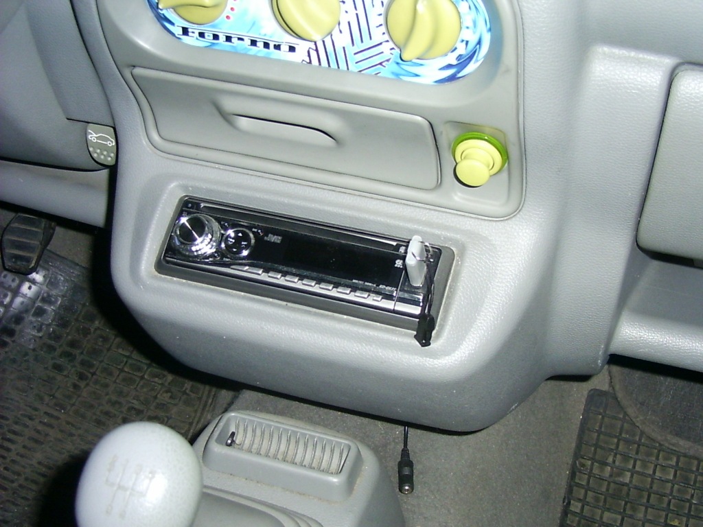

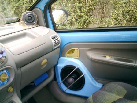

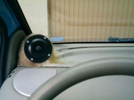

ED ECCO IL MIO IMPIANTO QUASI ULTIMATO DA POCO!!! dico quasi perchè mi manca il kit 2 per il FA!!! aspettiamo nuovi fondi!!!

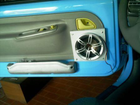

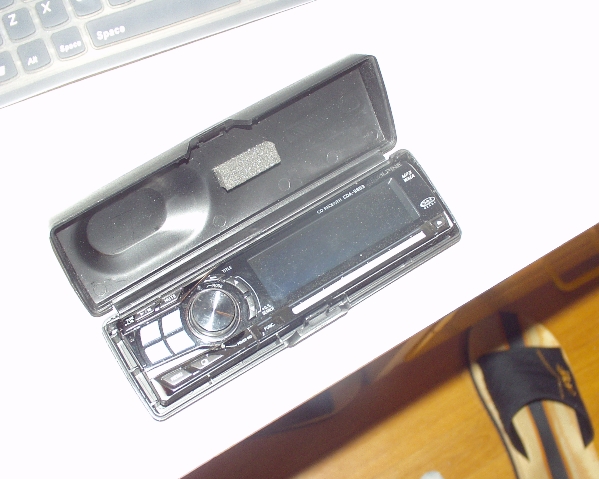

QUESTA E' LA MIA AR! UNA JVC KD-631!!! PERFETTA IN TUTTO SPECIALMENTE SULLA QUALITA'!!!!
[Immagine: 82123773.jpg]

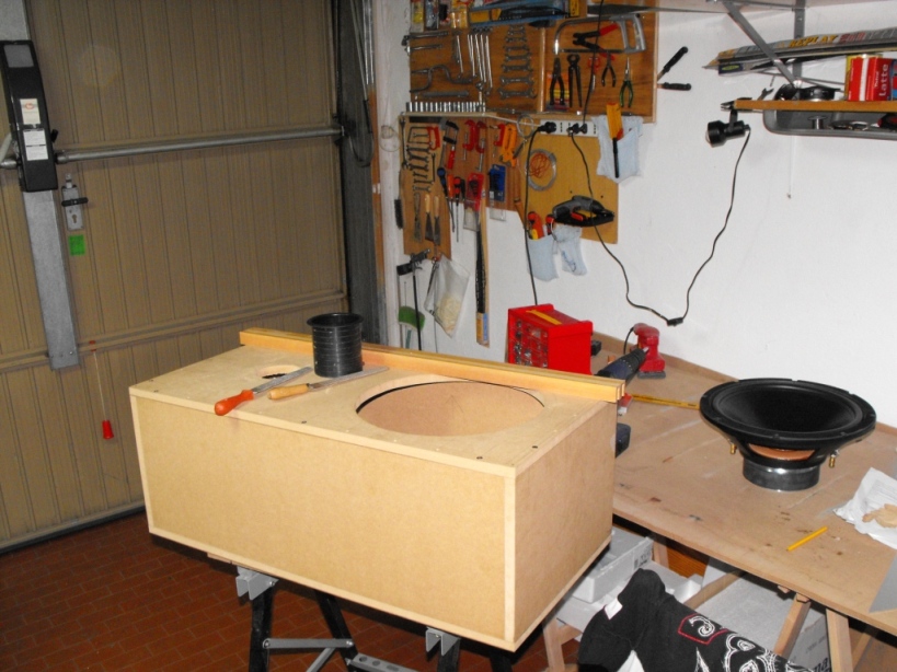

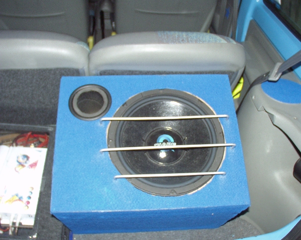

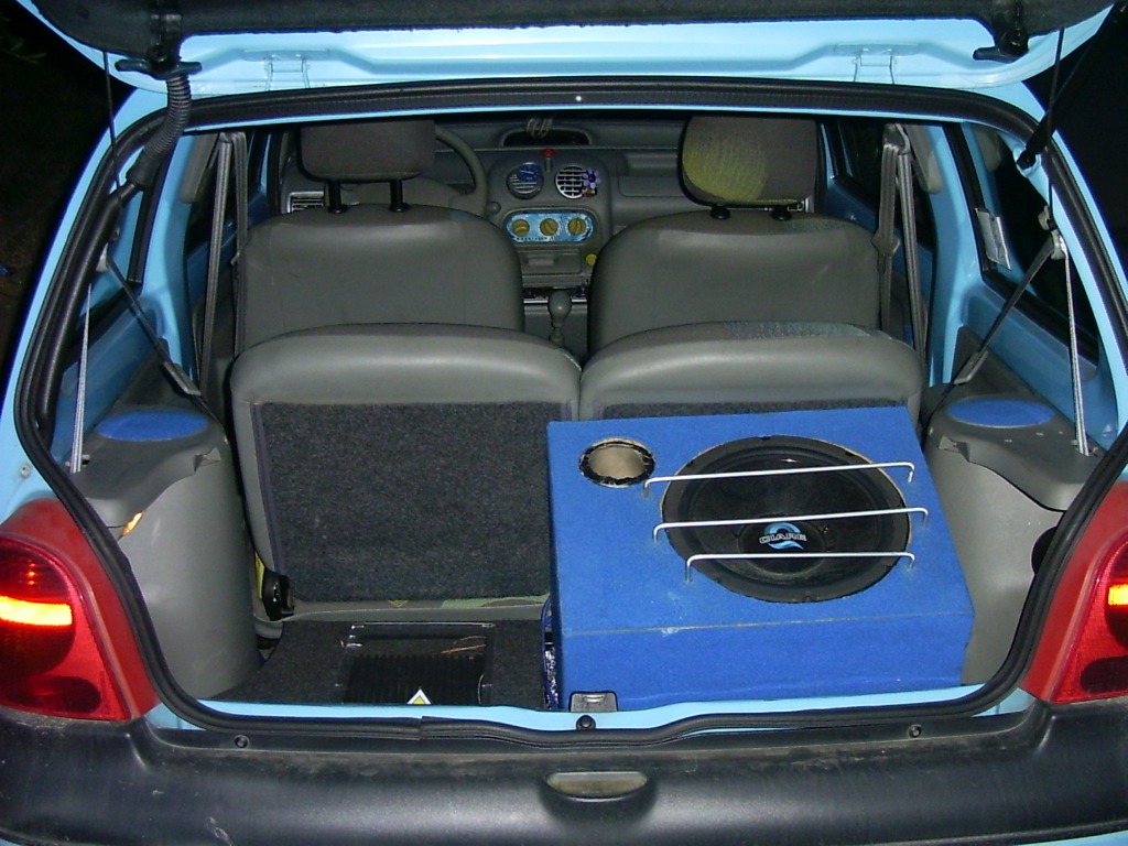

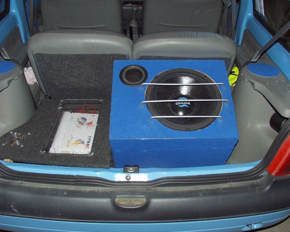

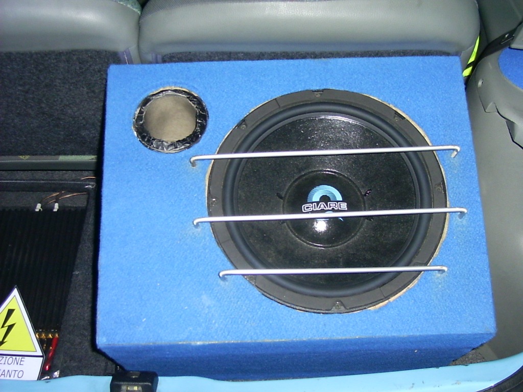

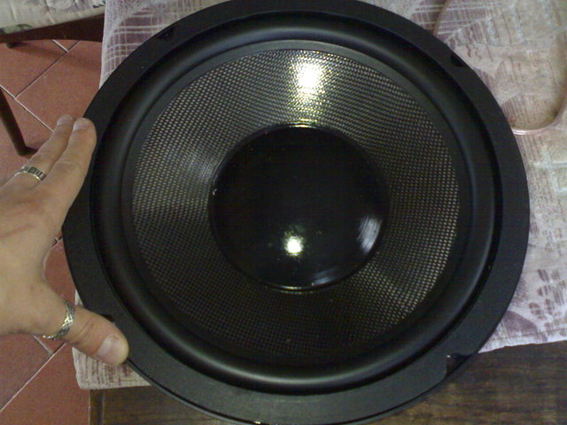

QUESTO E' IL MIO SUB UN CS 323 150+150 WATT RMS A DOPPIA BOBINA, DIAMETRO 32 CM!!! UNA BOMBA!!!
[Immagine: 38963275.jpg]

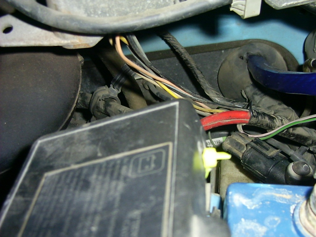

COLLEGAMENTO IN SERIE DELLE BOBINE!
[Immagine: 33027446.jpg]

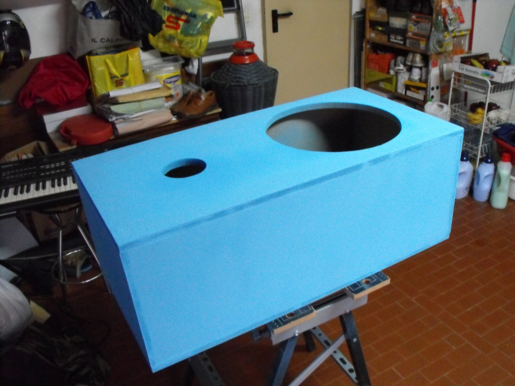

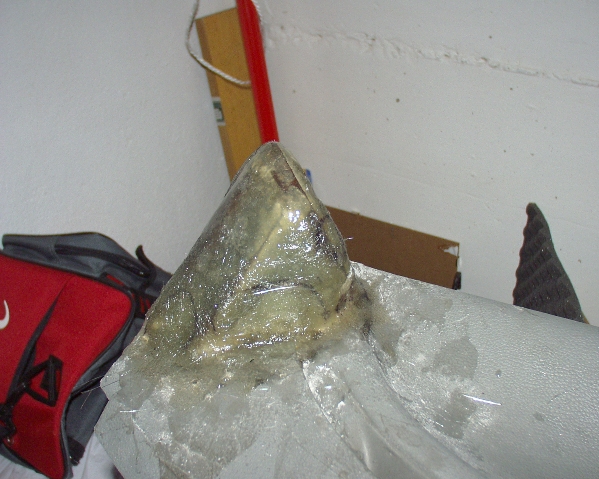

L'INTERNO DELLA CASSA SENZA FONOASSORBENTE!
[Immagine: 76049208.jpg]

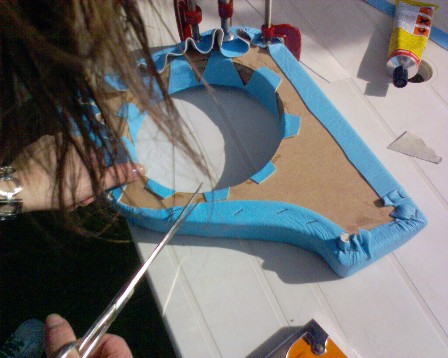

CASSA CON IL BUGNATO ADESIVO!
[Immagine: 96279071.jpg]

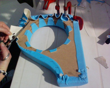

INIZIO RIVESTIMENTO CON LA MOQUETTE!!! DA NOTARE IL COLORE CELESTE PIGIAMA!!!
[Immagine: 17999415.jpg]
[Immagine: 94728803.jpg]

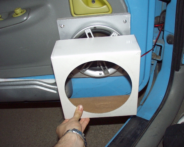

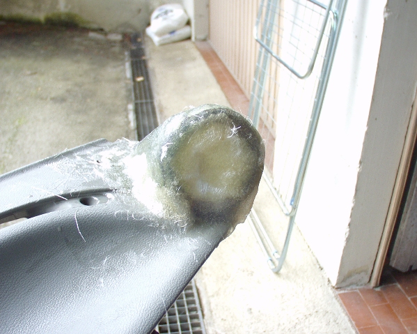

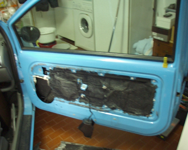

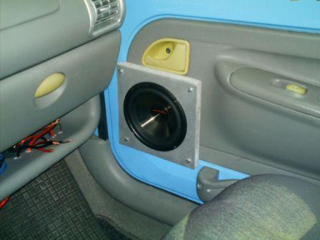

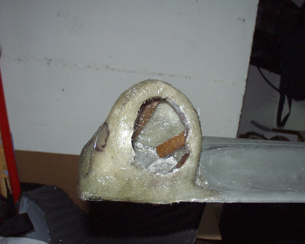

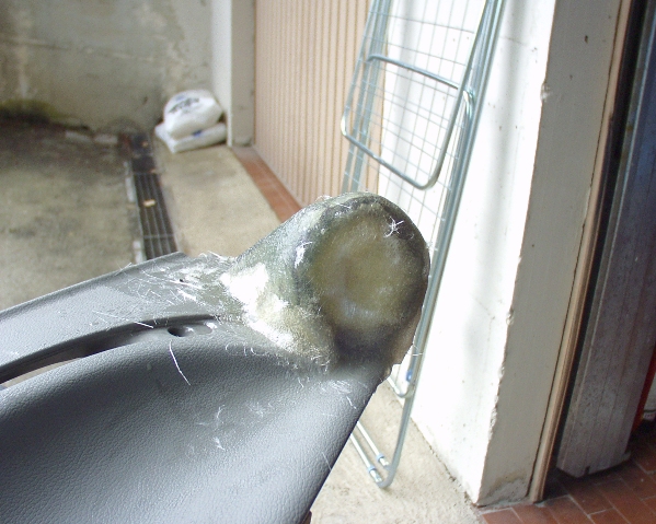

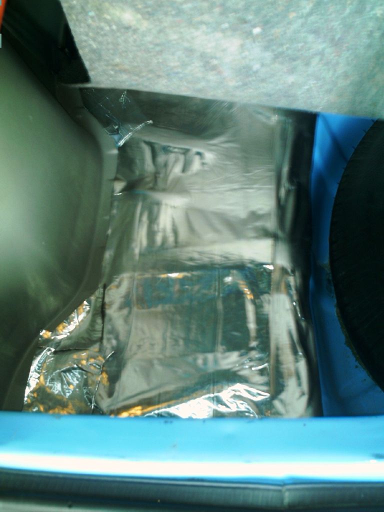

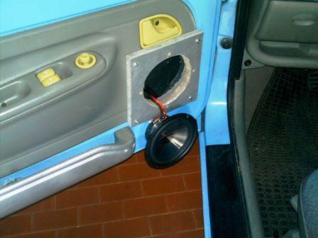

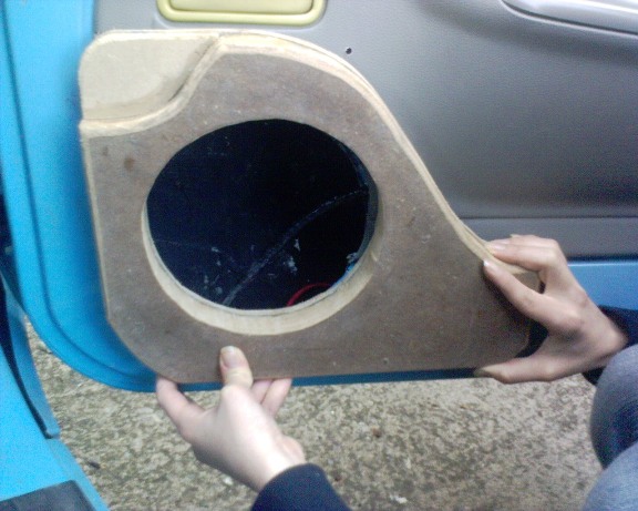

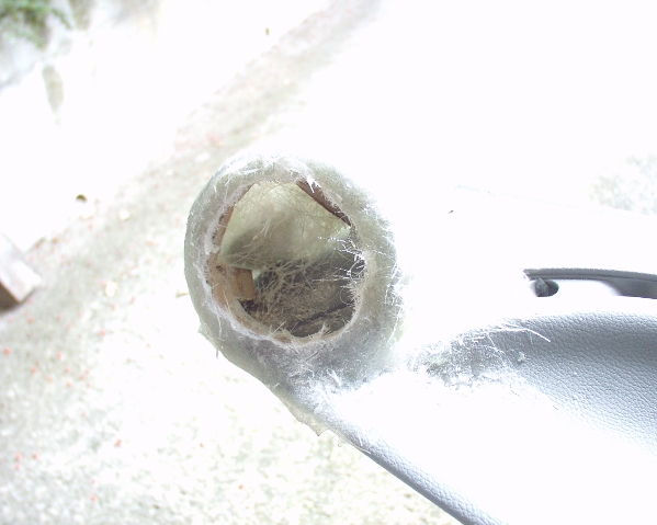

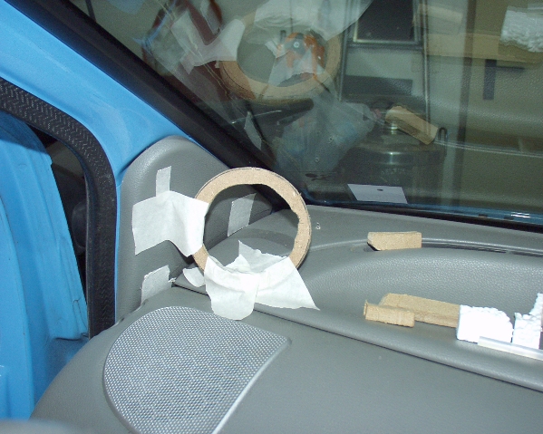

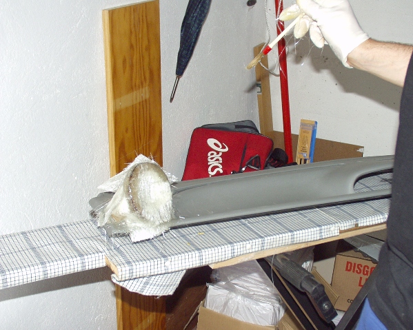

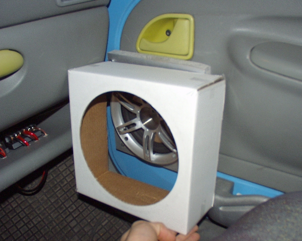

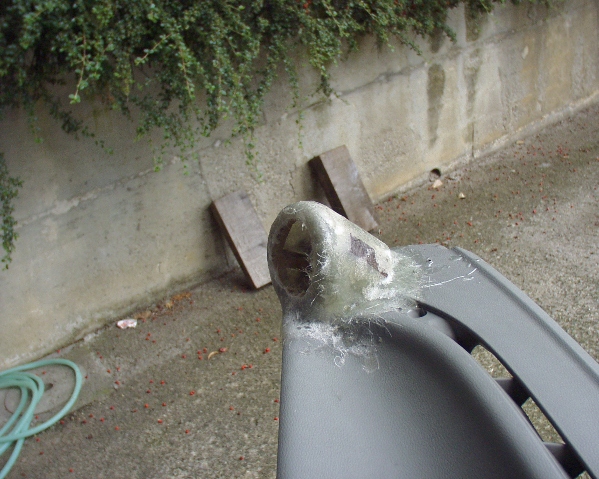

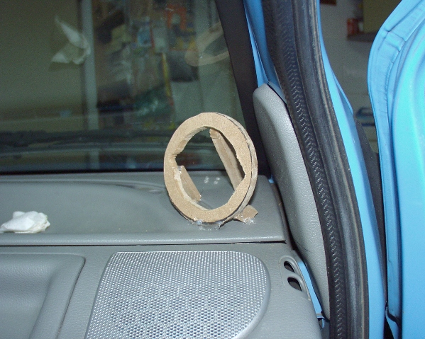

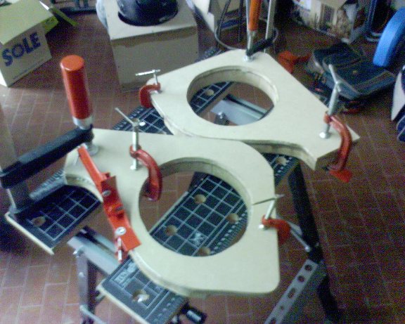

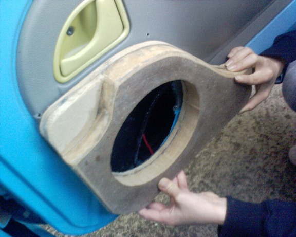

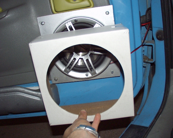

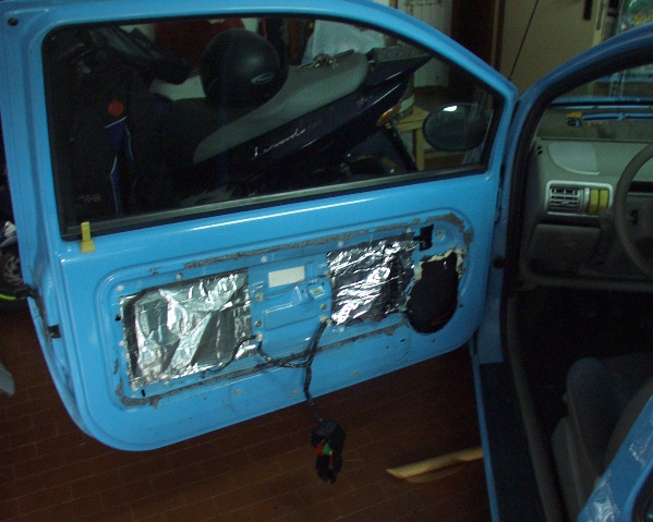

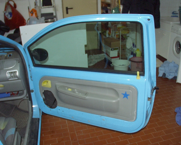

INSONORIZZAZIONE WOOFER DEL FA!
[Immagine: 55191255.jpg]
[Immagine: 25439965.jpg]

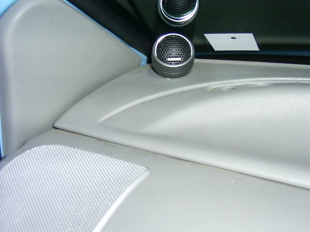

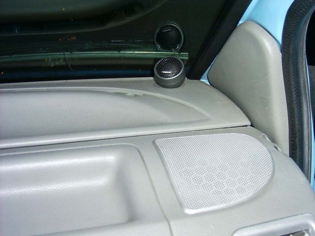

CASSE COASSIALI CHE HO! SOUNDSTREAM
[Immagine: 45641938.jpg]
[Immagine: 45155019.jpg]
[Immagine: 56716464.jpg]
[Immagine: 87665186.jpg]
[Immagine: 65491236.jpg]

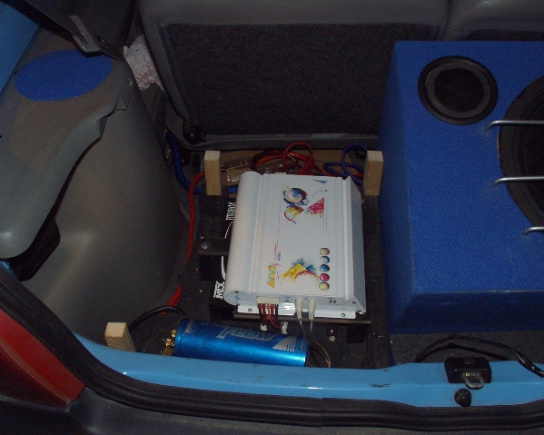

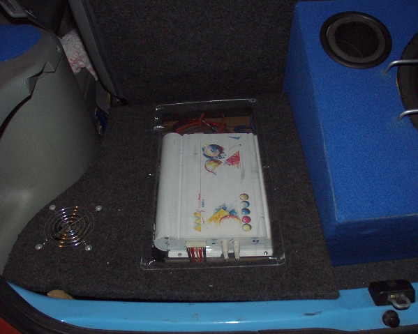

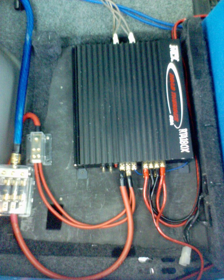

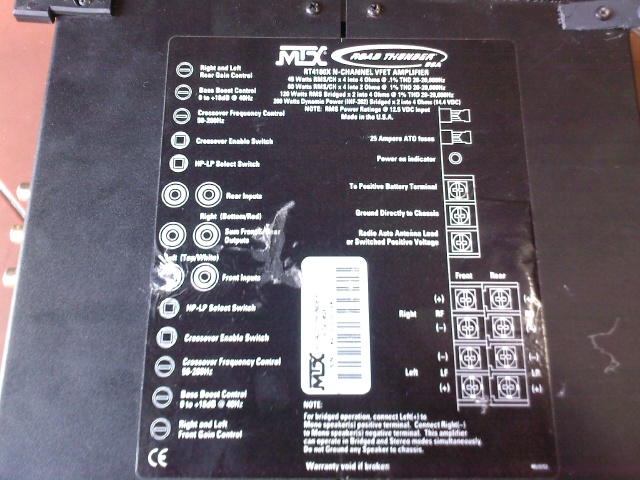

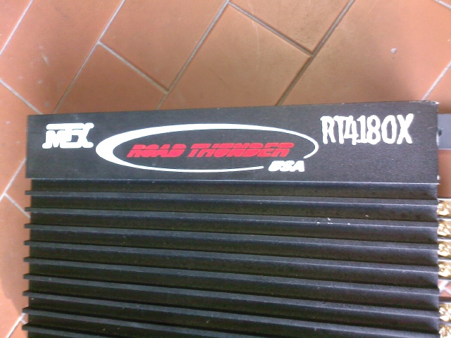

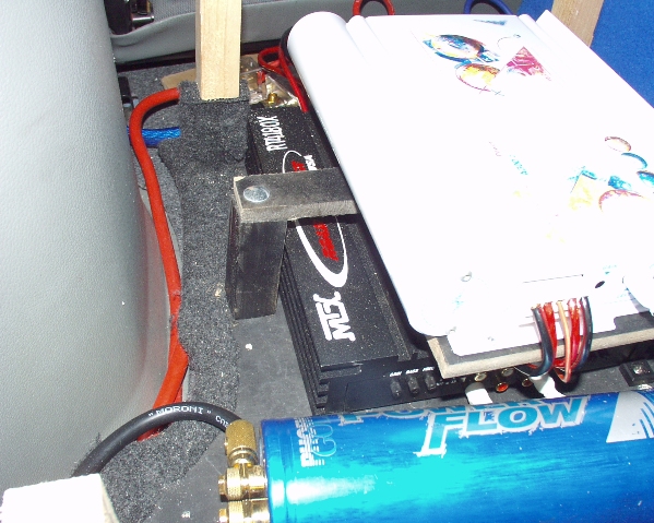

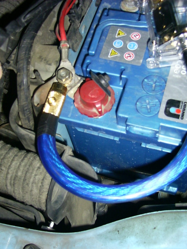

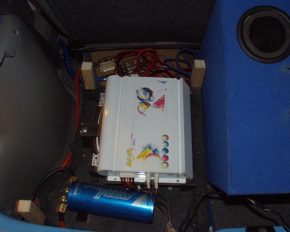

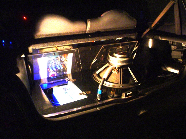

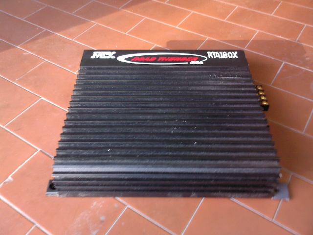

AMPLIFICATORE MADE IN USA!!! UNA MERAVIGLIA!!! MTX RT 4180 55 Watt rms PER 4 CANALI 135 watt rms A PONTE!!!
[Immagine: 12bpz.jpg]
[Immagine: 99912905.jpg]
[Immagine: 50752562.jpg]
RINGRAZIO VERAMENTE CON IL CUORE MAX CHE MI HA FORNITO L'AR IL SUB E L'AMPLI AD UN PREZZO VERAMENTE STRACCIATO.. IN PIU LUI E VOI MI AVETE DATO VERAMENTE TANTI E OTTIMI CONSIGLI!!!! SAREBBE INUTILE SPIEGARE COME SUONA LA MIA TWINGO ADESSO PERCHE' VI INVITEREI E VI MERITEREBBE SENTIRLA!
GRAZIE A TUTTI VOI PER LA PASSIONE CHE MI AVETE TRASMESSO!!!!

Non vedo l ora di montare anche io quella bomba...ehehehe[Big Grin]
Michelangelo
eh gia, complimenti davvero!
Ottimo lavoro Forno.
Quando uno fà i lavori fatti bene si vede, complimenti per la realizzazione della cassa davvero ben fatta.
[:253]
[url="http://digilander.libero.it/Dualshock2/"]
[Immagine: clover.gif]———Pagiolo Tuning Club———[Immagine: clover.gif]
[/url]
bene, adesso comprati il porcellino, e inizia a rimpinzarlo di eurini, che devi fare fondi per tasche e FA come si deve.
la twingo in generale, e quel 2/3 di impianto, meritano molto di più di due scrausissime coassiali da 10cm.
max

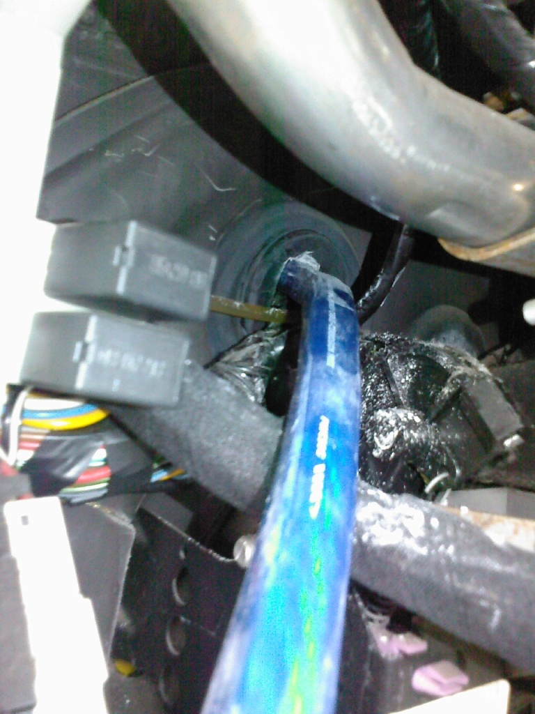

PS: orrore... cos'è quel filo che esce dalla cassa??????? [Sad!]
non te l'ha detto, mamma, che esistono le vaschette portacontatti?
Provvedi... o ti tolgo il saluto.
[Big Grin]
8 lustri e non sentirli.
il mio mercatino:http://www.professionistidelsuono.net/forum/topic.asp?TOPIC_ID=2269
per adesso, quel sub e quella cassa, vanno bene ( cavo a parte...[V]), ottimo lavoro!
...un domani, dovrai arrivare qua:
[Immagine: 200772502548_DSC03430.JPG]
170,71 KB
quel domani arriverà presto max!!!! la voglia di migliorare fa passare presto il tempo!!!
comunque cavolo lo immaginavo che mi avresti brontolato per il filo che esce dalla cassa!!! ho avuto talmente tanta voglia di sentire il sub che ho siliconato il buco da dove passa il filo e mi sono risparmiato 30 minuti per le vaschette portacontatti!!! pardon max [Big Grin][Big Grin]
www.twingoclubitalia.it
ah, e lo immaginavi pure...!!!
niente scuse. al prossimo step, oltre che il FA vorrò vedere la vaschetta sulla cassa.
a proposito: bastano 10 minuti, per forare e avvitare una vaschetta, altro che mezz'ora, su!!
hai ragione!!! 30 minuti sono troppi!!!!
comunque ogni volta che accendo il tutto sento una soddisfazione all'interno di me impresionante!!!

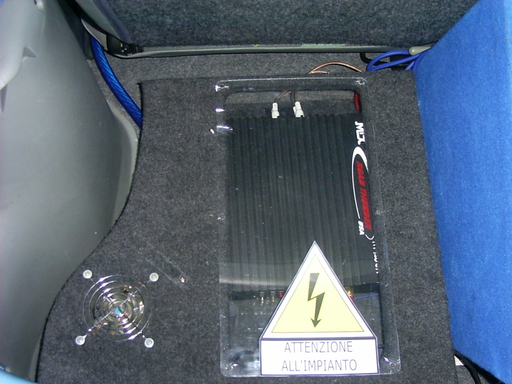

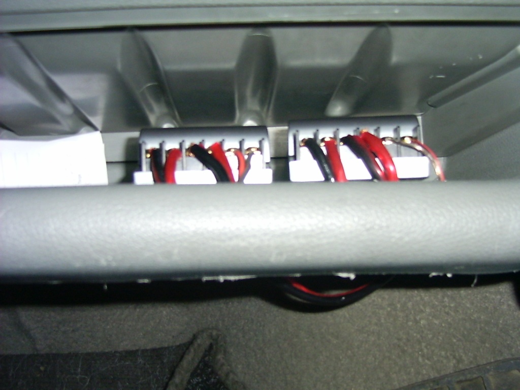

ah dimenticavo per collegare la ventola ho forato due pinze in acciaio fermacarte! con una vite ho avvitato la ventola al fermacarte che si aggangia a pressione alle alette di raffreddamento dell'ampli senza rovinare niente!!
al remote ho messo un interruttore per sicurezza e comodità, che ho aggangiato vicino al finestrino posteriore cosi quando voglio spengere tutto lo posso fare tranquillamente!!!!
complimenti forno
alla prossima voglio anche io vedere le tasche...[Wink]
