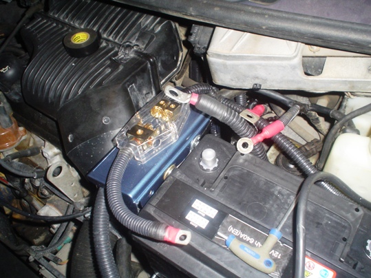

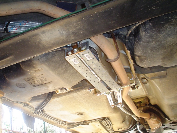

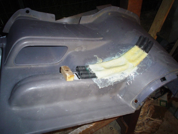

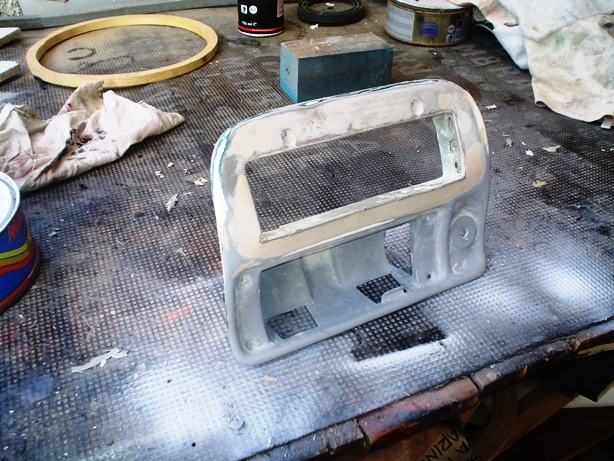

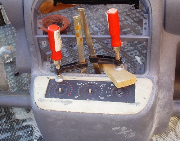

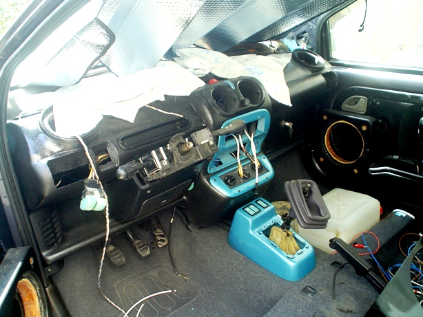

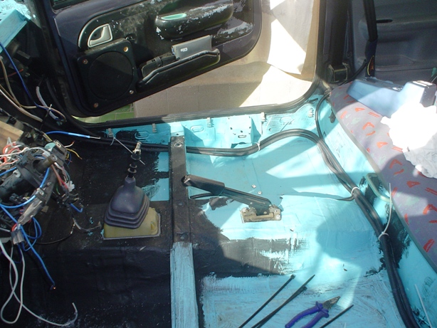

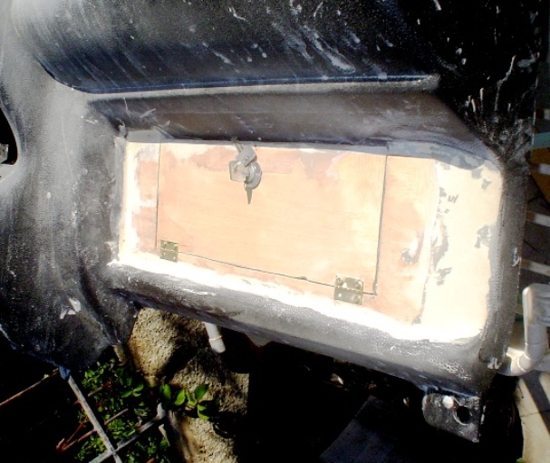

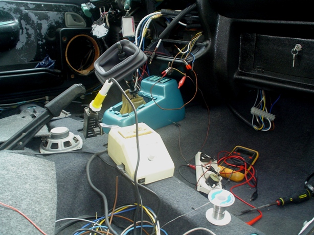

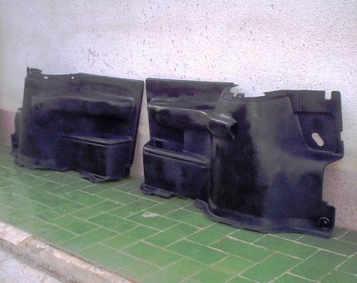

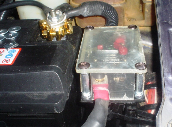

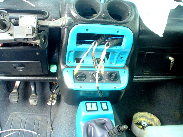

qualche altra foto:
[Immagine: 200781144026_DSC02719.JPG]
125,8 KB
[Immagine: 20078114415_DSC02710.JPG]
123,87 KB
[Immagine: 200781144157_DSC02740.JPG]
149,8 KB
[Immagine: 200781144229_DSC02747.JPG]
142,5 KB
[Immagine: 200781144444_DSC03017.JPG]
159,85 KB
[Immagine: 200781144622_DSC03171.JPG]
161,8 KB
[Immagine: 200781144715_DSC02989.JPG]
131,05 KB
[Immagine: 20078114482_DSC03176.JPG]
122,25 KB
[Immagine: 20078115343_DSC03274.JPG]
158,01 KB
[Immagine: 20078115519_DSC03397.JPG]
175,38 KB
[Immagine: 200781144850_DSC03247.JPG]
137,31 KB
[Immagine: 200781145759_DSC03454.JPG]
155,51 KB
[Immagine: 200781145854_DSC03452.JPG]
173,29 KB
[Immagine: 200781145925_DSC03453.JPG]
180,74 KB
Alla fine, piuttosto che vedere e discutere di un impianto finito, che è una cosa fine a se stessa ( se non lo si acolta, di che discutiamo???), preferisco postare le foto "Work in progress", che almeno possono fornire spunti interessanti a tutti.

per cominciare, vorrei che tutti osservaste l'insonorizzazione che l'auto ha ricevuto.
non solo i portelli; ma anche la paratia che separa il motore dall'abitacolo, la struttura metallica che regge il cruscotto e il volante, il fondo e i passaruota;
lo predico da semkpre, ma nessuno o quasi vuole capirlo:
la dinamica complessiva di un impianto, ad auto in moto (e quindi in movimento), è fortemente limitata dal rumore di fondo.
più accurata è l'insonorizzazione, meglio lavoreranno i nostri altoparlanti, e meno watt serviranno per superare con efficacia i db di rumore introdotti dai rumori dell'auto e dell'aria esterna.
con conseguente, e non trascurabile, aumento della qualità, migliore e minore richiesta di corrente, e risparmi notevoli di denaro.

Altra cosa che andrebbe notata, sono le protezioni maniacali dei cablaggi.
termorestringenti sui capicorda, e sulle teerninazioni in genere, canaline e guaine, trecce elastiche e a spirale, non dovrebbero MAI mancare sul cablaggio di un impianto fatto a regola d'arte.
non è solo maniacalità estetica, ma è un punto molto importante sulla sicurezza passiva di tutto il sistema.
la sicurezza attiva, è affidata a disgiuntori (ottimi per la linea principale) e fusibili.
un pò come le auto, con airbag e abs... di quanto è aumentata la sicurezza, rispetto a 30 anni fa?
e allora, perchè risparmiare 30 euro di trecce e spiraline, quando in malaugurate ipotesi di incidenti, o interventi maldestri, rischiate di fare danni molto seri e costosi?
