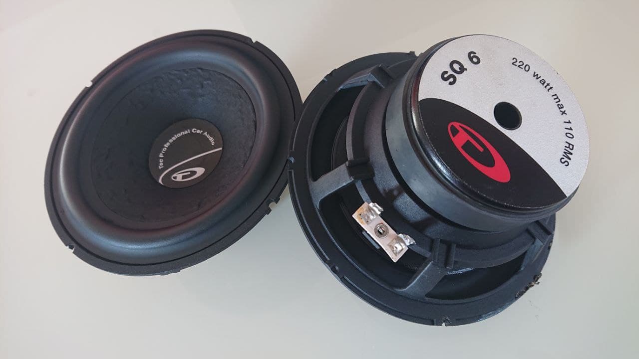

Rispolvero questa discussione , non senza aver fatto una piccola azione di pulizia, ho cancellato alcuni messaggi* in realtà ininfluenti ,per rendere attuale e riprendere in modo fluido il topic dopo due anni di silenzio. Sono stati due anni impegnativi ricchi di eventi pesanti e difficili sotto il profilo personale. Ora le cose vanno meglio e ho quindi deciso di riprendere finalmente con la mia grande passione, quest'auto e il sottoscritto merita un sistema audio emozionante e metterò sul tavolo la mia esperienza e qualche soldino XD XD.. Ho le idee piuttosto chiare , scenderò ad alcuni compromessi e altri li forzerò tenendo conto dei miei gusti personali e le mie precedenti esperienze. Dopo aver vagliato diverse ipotesi, ho deciso di basare il sistema su un "semplice", si fa per dire, 2 vie secco senza sub, mono-amplificato dal mio caro PG MS-275 ![]() Il kit due vie sarà composto da un mid woofer a me molto caro, trattasi del TEC SQ6, che tante soddisfazioni mi ha regalato in passato ![]() Il tweeter , previa impegnativa installazione , sarà il SEAS 27 TFFC-6 ![]() ![]() Per filtrare il 2 vie mi affiderò alla soluzione passiva , probanilmente asimmetrica. Per quanto riguarda la sorgente , con ogni probabilità punterò su una sorgente digitale, dopo aver vagliato diverse soluzioni, credo proprio che opterò per un lettore ad alta risoluzione top di gamma e di buone dimensioni , probabilmente un FIIO X7 Mark II già in mio possesso. fruttando la sua uscita "pura" e collegandolo a il mio PRE-amplificatore artigianale ( lo stesso che montavo sulla peugeot ) . Da qui al PG opportunamente modificato per accogliere il segnale ampòlificato dal PRE. E questo è tutto, si fa per dire XD *chiedo scusa a Davidehz per aver eliminato 4/5 sui messaggi , motivo spiegato nell'intro. P.S. Le foto presenti nel topic sono reali.

E Già, hai letto bene... Ho già tutto in testa da un pò, già testato tutti i componenti a casa, per la verità avevo già iniziato quest'estate, poi ragioni urgenti e prioritarie hanno impegnato tutto il mio tempo extra lavoro. Ora finalmente posso dedicarmi un pò a me stesso. Già ispezionato le porte, e che porte, praticamente già blindate di suo, l'insonorizzazione sarà molto più agevole del normale. Già creato il primo supporto in legno, tre strati di misura, incollati e verniciati per sostenere il wf..

I lavori procedono, sto lavorando sui montanti interni , mi sono procurato dei ricambi originali, così non ho grosse remore a massacrarli XD
Ho reuperato le mie vecchie cups dal mio precedente impianto e le ho inglobate nelle strutture, creato delle aperture e una struttura per stabilizzare e rendere solide le strutture,prove di orientamento ( secondo il progetto che ho in testa ) pasta adesiva, stucco, stp a modellare e rendere piuttosto armonica la visione. WIP |
