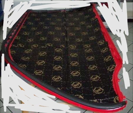

si, devi forare la cartella (pannello) e ancorare la tasca in modo *solido*  trattare la tasca, la cartella e la porta, ovvero il pannello esterno (quello verniciato)
se la tasca, riesci a fissarla sulla lamiera piuttosto che sulla cartella, moolto meglio...
ti posto delle immagini per farmi capire meglio...
è una smart che ha già la predisposizione (451 se non ricordo male)
qui la cartella
[Immagine: 1570464705632.jpg]
qui il pannello esterno
[Immagine: IMG-20191007-181615.jpg]

qui la cartella
[Immagine: IMG-20191007-181615.jpg]C
