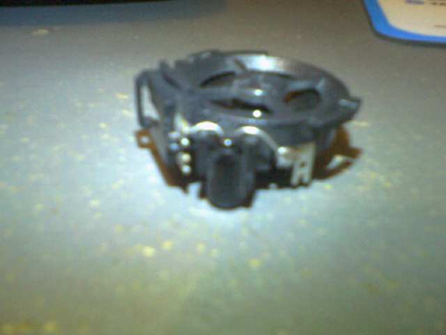

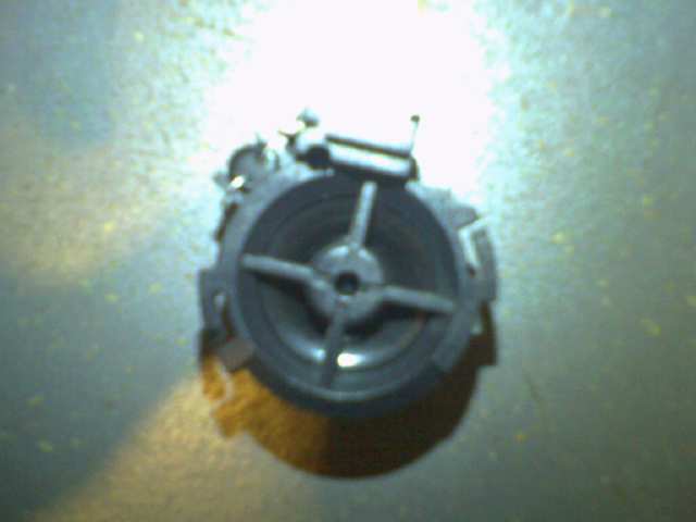

ragazzi ho un problema, ho dei tweeter di serie di una punto II, non riesco a farli funzionare, cioè se collego i cavi non funzionano, non possono essere guasti...questi sono i tweeter

è possibile che li abbia guastati amplificandoli senza crossover??anche se hanno una specie di resistenza...??!!
controlla la resistenza in continua, con un tester.
se non ti darà nessun valore, vuol dire che sono interrotti.
mmmm....come tester posso usare quel cacciavite dove si mette un dito alla fine e se si illuminca vuol dire che c'è corrente??e dove lo faccio il contatto??in che punto??grazie max..
sicuramente se sono stati usati senza filtro si sono rotti, i tweeter sono delicati, pero' essendo componenti di serie dovrebbero avere gia' un piccolo condensatore in serie che li filtra di solito sui 7-8000 hertz.

non rido per educazione...[Wink]
ma cosa vuoi misurare col cercafase..??[Smile]
procurati un tester, anche quelli dei mercatoni vanno bene.
poni il selettore sul simbolo della resistenza (Ohm) e tocca i contatti con i puntali del tester.
dovrai leggere un valore compreso tra 3 e 8 ohm (dipende da che tipo di tw ha usato il costruttore).
se non leggi niente, digli pure addio.
