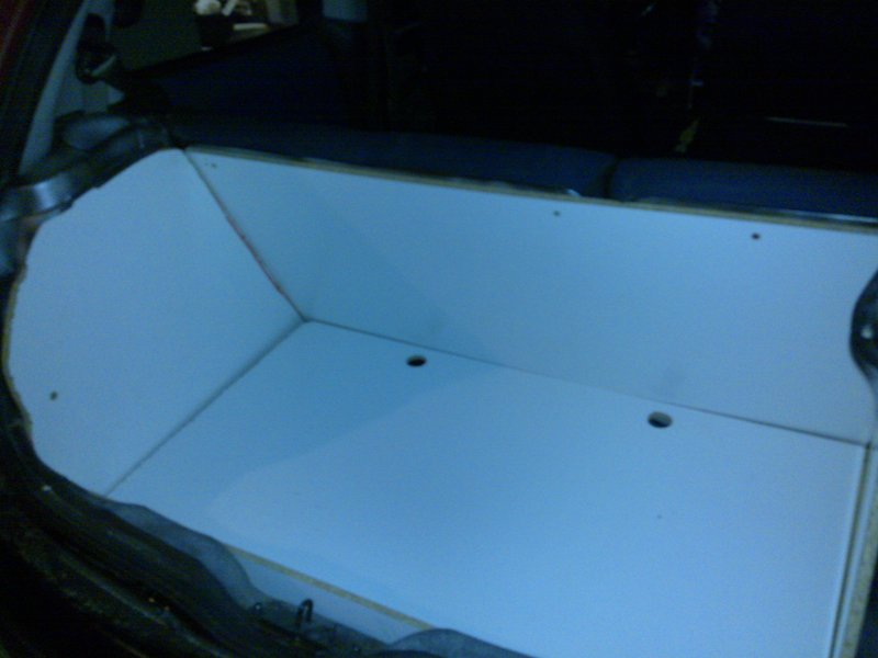

Finalmente ho avuto un po' di tempo tra le mani per poterlo dedicare al rifacimento dell'impianto sulla mia vetturina...
Di seguito le foto dei primi abbozzi..
PREMETTO:
IL "LEGNACCIO" BIANCO CHE VEDETE, E' STATO USATO SEMPLICEMENTE PER COSTRUIRE LO SCHELETRO PRECISO, IN SEGUITO SONO STATE TAGLIATE LASTRE DI MDF PRECISE PRECISE ALLE FORME OTTENUTE COL TRUCIOLATO E RIFINITE..

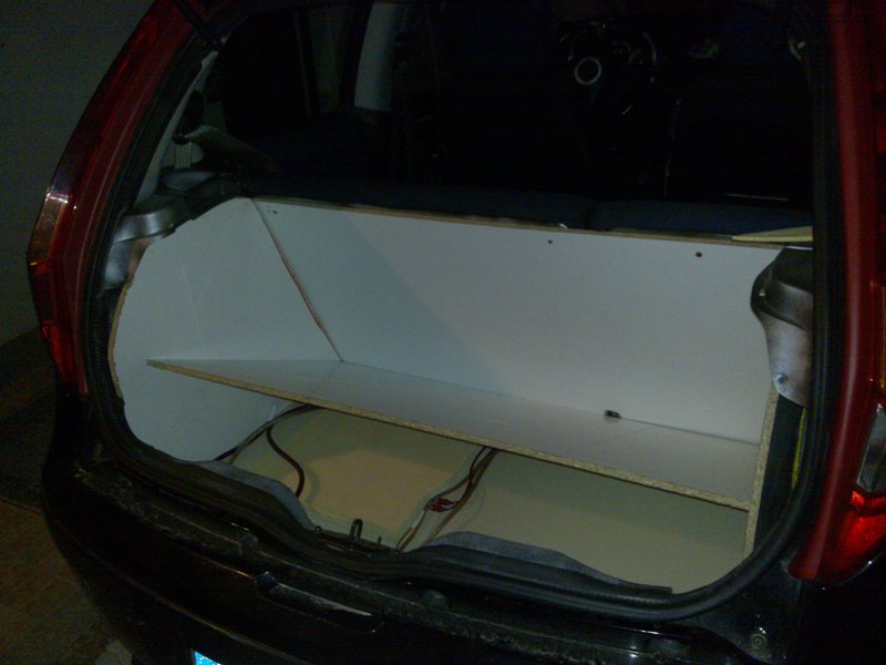

Vengono prese le misure precise
[Immagine: 200921817134_08022009005.jpg]
55,57 KB

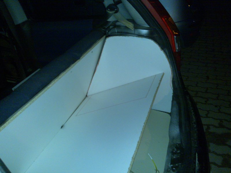

Si fanno le prove generali del tutto insieme
[Immagine: 200921817317_08022009007.jpg]
46,45 KB
E vanno piu' che bene, tanto che cominciamo ad intagliare l'mdf, lo moquettiamo, e lo posizioniamo
[Immagine: 200921817452_09022009009.jpg]
92 KB
[Immagine: 200921817647_09022009010.jpg]
108,79 KB

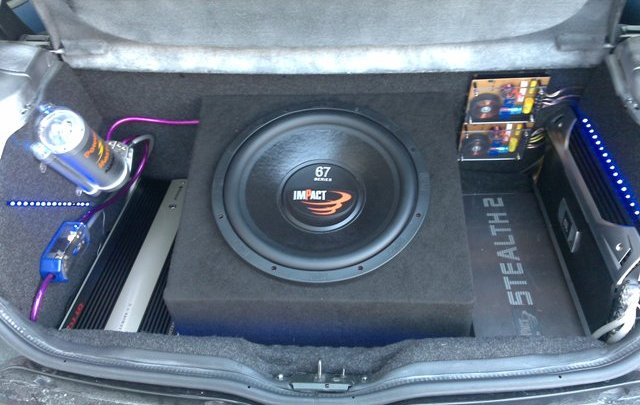

Lavoro quasi in dirittura d'arrivo per quanto riguarda il baule e la sezione Sub..
Manca solo piu' il Sub e l'ampli per i due 200mm, JBL GTO 1004
[Immagine: 200921817732_10022009013.jpg]
120,05 KB
A presto le altre foto dei lavori seguenti..

ciao e complimenti, tuttavia non capisco xkè hai chiuso i fianchetti... sarà ke non vedo l'ltima foto ke hai postato quindi m perdo qualcosa ma non capisco ...[Wink]
Semplicemente perche' i fianchetti mi servivano cosi', devono ospitare condensatore e ampli.. percio' se non sono dritti e' rigidi e' un problema..

per ora cresce bene direi!!!!
abbiamo scoperto allora il segreto del fonoassorbente!!![Big Grin][Big Grin][Big Grin]
aaaahhhh ecco a cosa servono, vedendo l'ultima foto capisco tutto meglio... allora adessi non mi resta ke complimentarmi [Wink][Wink]

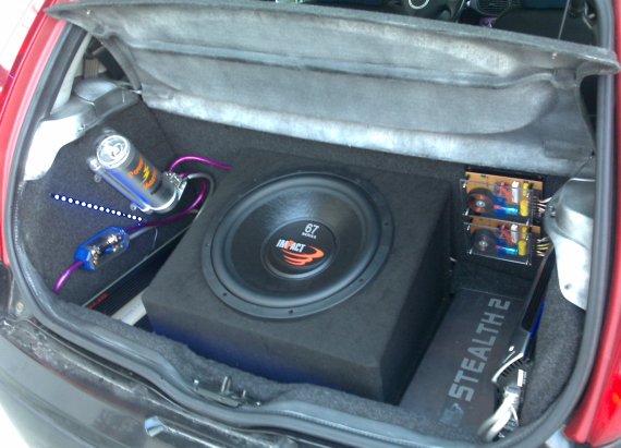

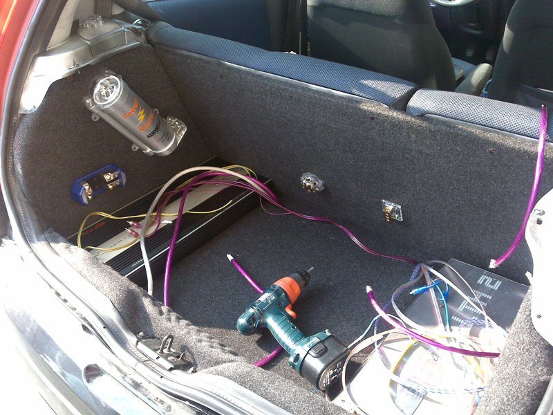

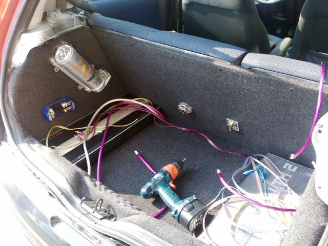

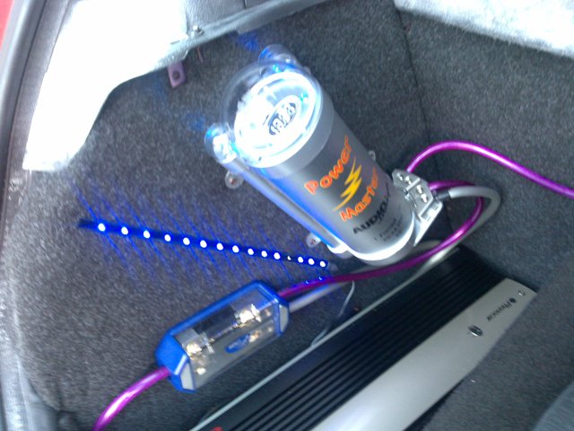

Ecco le nuove foto con qualche lavoretto in piu'...
Premetto, ci sono ancora piccoli particolari da ritoccare, come far scomparire i cavi per magia, ma questi verranno da se piano piano andando avanti con i lavori, e cosa importantissima rifare la cappelliera nera perche' cosi' e' un brutto contrasto.. ehehehe..
[Immagine: 2009219163039_19022009026.jpg]
60,35 KB
[Immagine: 2009219163346_19022009027.jpg]
59,94 KB
[Immagine: 2009219162519_19022009028.jpg]
64,04 KB
[Immagine: 2009219162542_19022009029.jpg]
52,23 KB
Spero siano di vostro gradimento..
Alle prossime foto!!!
[Big Grin][Big Grin][Big Grin][Big Grin][Big Grin][Big Grin][Big Grin][Big Grin][Big Grin][Big Grin][Big Grin][Big Grin][Big Grin][Big Grin][Big Grin][Big Grin][Big Grin]
mmmmm!!! è un 38 l'impact??? nn saranno pocihni quei litri???
vediamo di darti una idea.... non male il complesso, apparte i cavi in vista, ma sarebbe venuto piu bello se avessi impennato gli amp dell'inclinazione della cassa no?[Big Grin]
Adesso ridimmelo con parole tue perche' non ci ho capito niente! ehehehe Il lavoro ti fonde alle volte! ehehehe
Si, e' un 380mm, ed e' un sub che si comporta benissimo in litraggi bassi in cassa chiusa, gia' testato e ritestato..
E poi mica mi serve per maranzare eh? Ahahahaha
I cavi molto presto, appena avro' un pochino di tempo tra le mani spariranno..
E mi hai preso per mago merlino? Io la bacchetta mica c'e' l'ho.. ahahaahahah
Forse l'unica bacchetta che avra' la mia auto, sara' quella nell'adesivo che mettero' sul baule, con un musicista stilizzato di grigio steel che conduce un'orchestra..
Non mi copiate l'idea adesso pero' eh?
