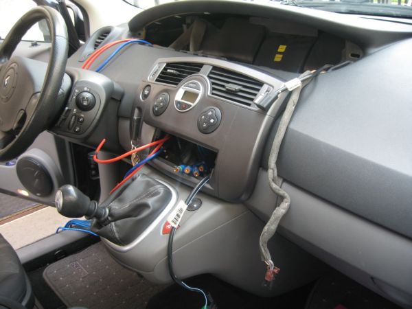

ho da poco preso una scenic del 2005 usata, con impianto cabasse, mi sono fatto aiutare manualmente, in quanto mi funziona solo la testa dopo la mia malattia, prima mi divertivo nel montare impianti, la radio era montata sotto il sedile posteriore destro, ho dovuto portare gli iso fino al vano autoradio, anche l'antenna i vari rca, ed ho montato questa sorgente, com'è.Gtazie
ciao tigrotto come mai la radio sotto il sedile??? non bastava togliere quella originale???

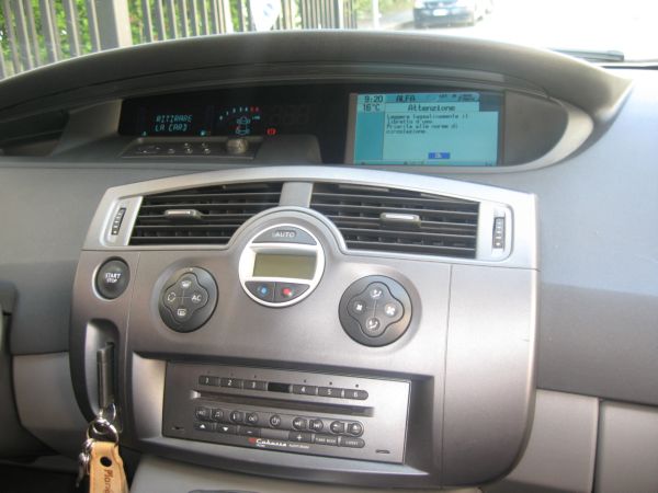

praticamente lo scenic, monta la radio , quindi il tuner con tutte le funzioni sotto il sedile posteriore destro, mentre in plancia monta solo un cambia cd a 6 dischi comandato dal tuner dietro, e nel vano autoradio ananti arriva solo un piccolo connettore che comanda il cd changer.

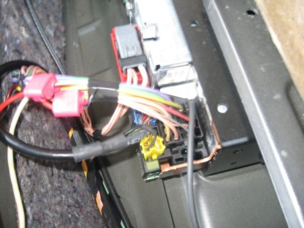

quibndi non arriva nessun iso o collegamenti vari per la sostituzione dell'apparato, ripeto con l'impianto cabasse.vi dico anche una bella cosa, visto che io non guido più ho fatto montare anche i comandi al volante, dopo aver contattato più volte la phonocar, che mi dicevano che il connettore era dietro il display, poi sotto il piantone dello sterzo, dopo aver smontato la macchina tipo ikea, ho trovato il connettore dietro il lettore cd del gps, montato sotto il sedile anteriore destro. quindi un bel lavoraccio dopo se mi spiegate come postare delle foto le invio.Grazie

[Immagine: 2009512164720_IMG.jpg]

[Immagine: 2009512164958_IMG1.jpg]

[Immagine: 2009512165328_IMG2.jpg]
