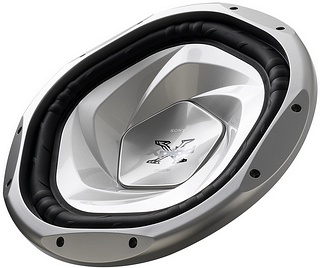

Ciao ragazzi sono intensionato a comprare un sub della sony modello XSL152P5S dettagli tecnici Subwoofer di tipo "chiuso" da 38 cm
Struttura pentagonale per massima rigidit? e robustezza
Bordo in gomma per la stabilizzazione della corsa
Potenza di picco 1500 W
Potenza nominale 450 W
Dimensioni (cm)
38.0
Dimensioni (pollici)
15.0
Tipo di involucro
S?
Doppia bobina
No
Specifiche generali
Potenza di picco (W)
1500.0
Potenza nominale (W)
450.0
Impedenza (ohm)
4
Risposta in frequenza (Hz)
18-2000
Sensibilit? (dB/W/m)
89.0
Materiale diaframma
Polipropilene formatura a vuoto
Materiale magnete
In ferrite
Parametri Thiele-Small
Impedenza (ohm)
4
d (mm)
320.0
d (pollici)
12.6
Rdc (ohm)
3.3
Fs (Hz)
20.2
Qts
0.46
Qes
0.49
Qms
7.25
Vas (l)
175.2
Vas (piedi cubici)
6.19
Mms (g)
325.2
Lvc (mH)
1.1
Xmax (mm)
5.7
Xmax (inch)
0.2
BL ™
16.1
a parere mio dovrebbe andare un casino e resistere anche molto per? dice sub di tipo chiuso cosa signifca? se lo voglio fare suonare in cassa reflex non posso grazie mille rispondetemi al pi? presto e magari datemi un consiglio su qualche altra cosa non con costi molto elevati gia questo ci vogliono 150 eurini o di pi?
