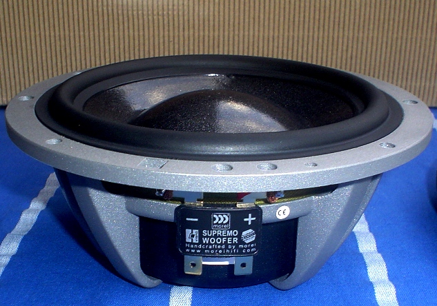

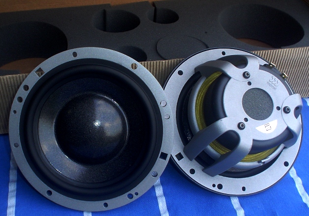

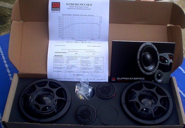

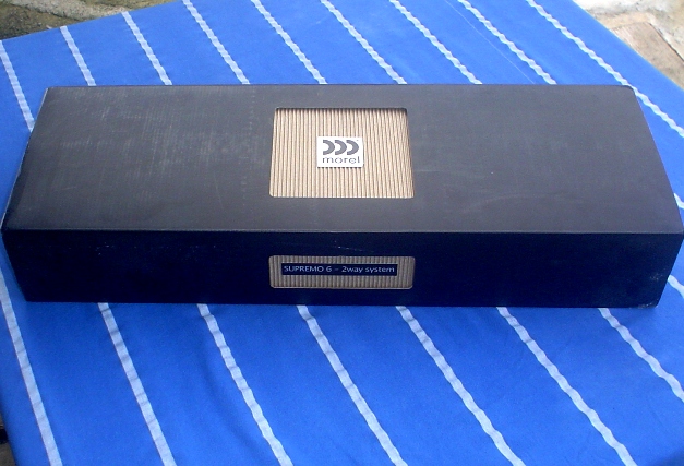

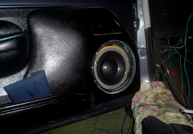

Per adesso vi posto solo alcune foto:
[Immagine: 20101015222053_DSC00086.JPG]
161,1 KB
[Immagine: 20101015222117_DSC00087.JPG]
147,06 KB
[Immagine: 20101015222148_DSC00089.JPG]
181,77 KB
[Immagine: 20101015222220_DSC00091.JPG]
178,76 KB
[Immagine: 20101015222244_DSC00093.JPG]
149,92 KB

iniziamo con il dire che la cosa meno piacevole del set in questione, è sicuramente la confezione.
so benissimo, lavorandoci da tempo, che la Morel bada poco alla forma e moltissimo alla sostanza; e ritengo che in linea generale sia anche giusto investire qualche euro in più sui materiali, piuttosto che sull'apparenza; ma di fronte ai ben oltre 1200 euro di costo di questo splendido kit, una confezione meno dozzinale e minimalista, non sfigurerebbe di certo. un peccato veniale, ma pur sempre un peccato.

il midwooer si presenta con un superbo cestello in alluminio pressofuso, dall'insieme leggerissimo, con campate di sostegno ampie e solidissime, ma sottili quanto basta per scongiurare qualsiasi fenomeno di riflessione.
altro particolare che colpisce, è la membrana del cono; un unico blocco di cellulosa rivestito dal famoso "acuflex", materiale esclusivo di brevetto Morel, che dona al diffusore una rigidità e una sensazione di compattezza uniche, alle quali contribuisce l'ampio parapolvere, studiato non a caso con una forma molto particolare.
continuano le particolarità; il magnete, un ibrido ferrite/neodimio, sviluppa una forza motore notevole; ed è immerso all'interno dell'ampia, ma bassissima bobina mobile (ben 75mm di diametro per 5mm di altezza..!!!) realizzata in Hexatech, un particolare filo d'alluminio a sezione esagonale, che dona grande leggerezza al gruppo mobile, dato il minor peso che un sistema simile garantisce in sede di avvolgimento (su formatore d'alluminio).
un tale sistema costruttivo del complesso magnete-traferro-bobina, garantisce l'immersione costante della stessa nel campo magnetico anche in presenza di notevoli escursioni del cono; a vantaggio di una risposta più lineare e una distorsione limitatissima anche ad alte potenze di pilotaggio.
completano le caratteristiche salienti, l'ottima e cedevole sospensione in gomma, il rigidissimo spider in tela trattata, e la splendida realizzazione di morsetti e trecciole che fanno parte dei contatti.
come tradizione, non potevano mancare le bellissime e assolutamente fonotrasparenti griglie morel...

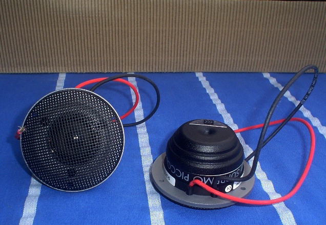

se il midwoofer è uno spettacolo costruttivo, non da meno può essere il meraviglioso tweeter "supremo piccolo"; un autentico vanto di casa Morel, per gli innumerevoli riscontri assolutamente entusiastici che questo componente sta riscuotendo in ogni parte del mondo da parte della più esigente clientela SQ.
la griglia a nido d'ape, anch'essa molto trasparente acusticamente, è sorretta in posizione semplicemente dall'enorme attrazione esercitata dal compless magnetico del trasduttore; così potente che nelle prove mi è bastato poggiarlo sul longherone centrale del cruscotto, e nonnostante il peso non faceva il minimo movimento.. semmai dovevo esercitare una certa forza per rimuoverlo..
67mm di diametro, con una bobina mobile da 28mm realizzata anch'essa in filo d'alluminio Hexatech su formatore d'alluminio;
cupola in tessuto morbido, dal particolare profilo accentuato, incastonata in una sorta di flangia che sicuramente aiuta il componente nella sua particolare dispersione (nn è affatto un tw direttivo...) e nella risposta; ovviamente anche questa membrana, come quella del mediobasso, è trattata con l'esclusivo materiale "Acuflex"; anche per il magnete di questo componente è stato utilizzato il neodimio, ma con un particolare "sandwich" con un materiale denominato "terre rare"; non saprei dirvi di più (è un altro brevetto esclusivo Morel, e come tale non è dato sapere oltre..) ma di certo non è avaro di potenza.
camera di risonanza posteriore, in cui è inserito (come nel mediobasso) un particolare feltro denominato C.A.R. che ottimizza il carico acustico posteriore del componente. splendidi e di notevole diametro i cavetti di connessione, direttamente inglobati nel componente.

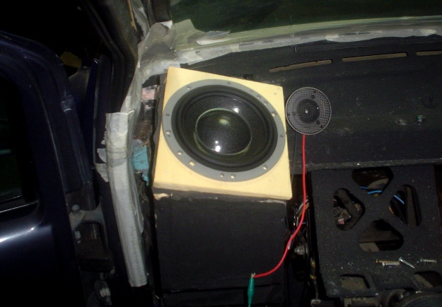

ho inizialmente configurato il mediobasso in portiera, con una flangia posticcia, che di certo non era il massimo da poter offrire ad un componente simile. passa alto a 63hz 12db, lasciato inizialmente libero in alto per saggiarne ne doti in media. tw poggiato come detto sul longherone, un semplicissimo condensatore Jantzen da 4,7 uF; e per l'occasione ho rispolverato il phass (nn potevo resistere ad ascoltarlo con un fuoriclasse di due vie...).
tracce prese dal cd Audison Music Expression, Focal n. 5, Ultimate demonstration disc della chesky, oltre a qualche cd di Mina, De gregori, Pink Floyd, Dire Straits, Michael Bublè, etc.
