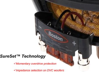

Qualcuno sa dirmi come si comportano i due fusibili da 7,5 Ah messi in serie uno sul positivo e l'altro sul negativo sul mio boston come da foto?
[Immagine: 2009111225353_x065CSBG2G5-T_SureSet.jpeg]
18,17 KB
si, voglio dire, che calcolo e' stato fatto, se viene dato a 450 watts rms ?
qualcuno sa spiegare?
Grazie

Se fossimo in corrente continua la formula sarebbe:
P=R*I^2 quindi 4 ohm * 7,5A * 7,5A = 225W;
Probabilmente il sub è a doppia bobina quindi sarebbero 225*2 = 450W precisi precisi.
In corrente alternata bisognrerebbe inserire nel calcolo il "cos fi" ma l'altoparlente lavorando a varie frequenze e ad impedenze che variano con le frequenze non so proprio come si faccia a calcolare [:I]
però con approssimazione ci si può accontentare del calcolo in continua.
Se ho detto eresie rimango in attesa della pubblica lapidazione...
Per quello che so io di formulette elettriche, diciamo che potrebbe essere propio come scrivi tu.
Unica cosa strana, che il sub e' monobobina ed e' applicato un fusibile il serie sul negativo ed uno in serie sul positivo.
Forse si tratta solo di una soluzione pratica per mantenere la stessa fusibiliera sui modelli a doppia bobina, dove, la posizione del fusibile va a cambiate pedenza al sub....[Big Grin]

quindi, come valore assoluto per proteggere un driver dovrebbe essere un fusibile calcolato da i watts rms di tenuta in continua , diviso 30.
infatto 450 diviso 30 da 15 che sono i fusibili attivi nel mio sub....
quindi si potrebbe dire che per salvare la vita ad un driver ad es, di 200 watts rms gli si dovrebbe applicare in serie un fusibilele teorico da 6,6 A....[:20][:90][:90][:20][:52]

In che senso salvargli la vita?
E se io voglio lavorare sul picco?
il picco lo reggerebbe per qualche secondo, magari anche aumentando di qualche 0,5 A pero' salverebbe da una impostazione del gain inaproppiata
