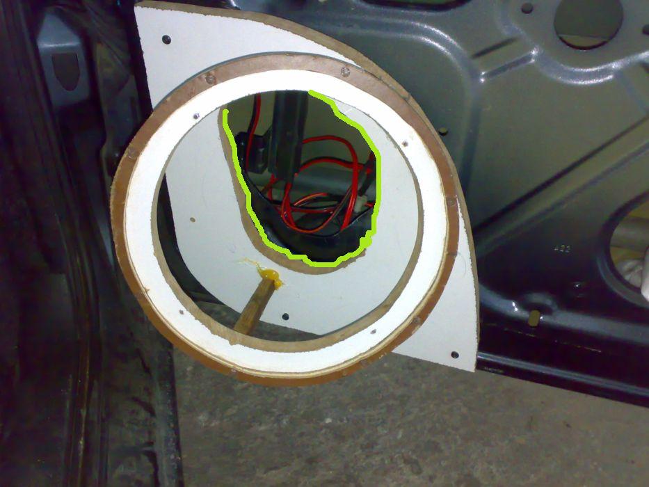

ciao a tutti, volevo chiedere una cosa. ho una punto 2a serie e mi sono costruito delle tasche in mdf e resina per mettere dei woofer da 20. siccome ho notato che tra la tasca e la lamiera interna della portiera rimangono degli spazi e quindi il woofer non sfoga solo all'interno della portiera potrei spruzzarci della schiuma poliuretanica per tappare gli spazi rimasti?
Usa del Dynamat che e' meglio...
La schiuma poliuretanica a lungo andare potrebbe crepare..
[Big Grin][Big Grin][Big Grin]
per far capire meglio metto una foto della tasca in lavorazione
<b>Immagine:</b><br />[Immagine: 20091125122051_a.jpg]<br /><font size="1"> 80,33&nbsp;KB</font id="size1">
gli sfiati sarebbero dove ho tracciato la linea verde e il mio intento era quello di mettere della schiuma e una volta asciugata tagliare per bene con un taglierino la parte in eccesso. il dynamat o buty ho paura che potrebbero staccarsi visto come dovrei attaccarlo e cioè a mò di pinza.
