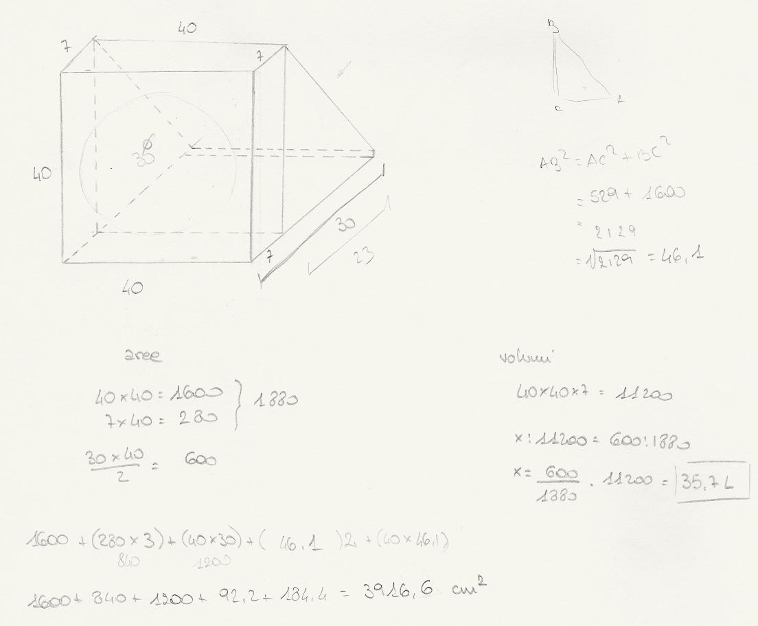

Solito sub (topic problemino), su baule MG ZR. chiaramente non esistono dati per la costruzione delle casse, quindi avendo 27 litri mi pare, e mancando un po' sulla gamma bassa bassa di suono, ho pensato di provare ad aumentare un po' il litraggio. purtroppo non posso esagerare altrimenti mio fratello resta senza baule!!!!
Che ne dite del progetino??
Se vi inserisco fono assorbente è come se aumentassi il litraggio, giusto??????
