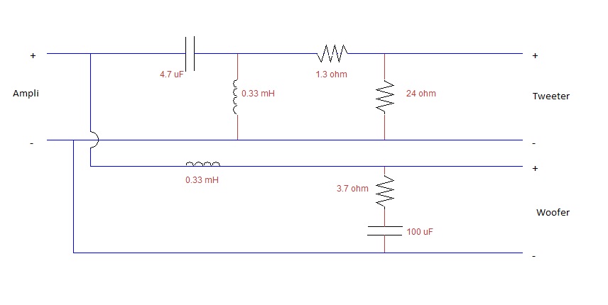

tempo fa avevo costruito i seguenti xover per una coppia di mt23 e sw6, ora sono alle prese col rimontare l'impianto in una macchina nuova e volevo modificare un pochino i crossover in quanto gli mt23 erano troppo alti rispetto agli elate...
ora quello che dovrei fare è provare a sostituire le resistenze della cella di attenuazione, ma volevo chiedervi se avreste qualche consiglio su quali valori usare
grazie Tongue

hai porovato senza resisrenze per entrambi?
piccolo (OT)[Smile] puoi dirmi il programma usato per rappresenrate il cx?
cosa vuol dire senza resistenze per entrambi ? dici di togliere le resistenze che attenuano il tweeter ?
per il programma non ricordo assolutamente il nome, cmq è solo un programma per rappresentare schemi elettrici... l'avevo trovato googleando
si intendo eliminare le resistenze.. e di conseguenza abbassare il gain dell ampli..
se io elimino le resistenze che attenuano il tweeter questo non essendo più attenuato non dovrebbe suonare più forte ? così peggiorerei solo le cose, ma magari mi sto sbagliando...
togli le resistenze soprattutto quella al woofer che non serve a niente e mettine una prima del ramo tw a partire da 1,5 2 ohm e poi ascolta!!
sei sicuro che quel taglio sia giusto?
veramente quella resistenza sul woofer (assieme al condensatore) è atta a far si che il woofer abbia un'impedenza costante di 4 ohm, così da non far variare il carico sull'ampli... quella non è proprio inutile

una zobel ci sta che possa tornare utile, altrochè.
la domanda è: era necessario attenuare gli MT? hai provato semplicemente a modificare il ramo di filtro?
