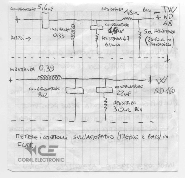

Uno dei miei ND48 mi ha abbandonato e vorrei cogliere l'occasione per fare un saltino di qualità, il problema è che vorrei utilizzare i filtri (in allegato)in mio possesso, fatti ad hoc.
Ascolto SOLO rock, amo i piatti squillanti e l'nd48 è troppo soft,
l'installazione è nella predisposizione della scenic 2, sul cruscotto vicino la base del parabrezza ma rivolti verso lo specchietto retrovisore, non sul vetro.
[Immagine: 2007318225111_FiltriCoral.jpg]
